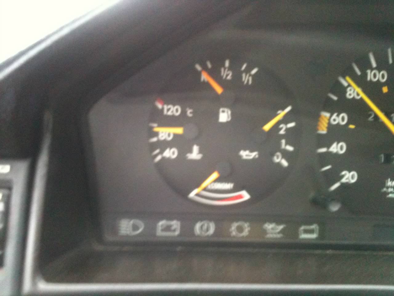

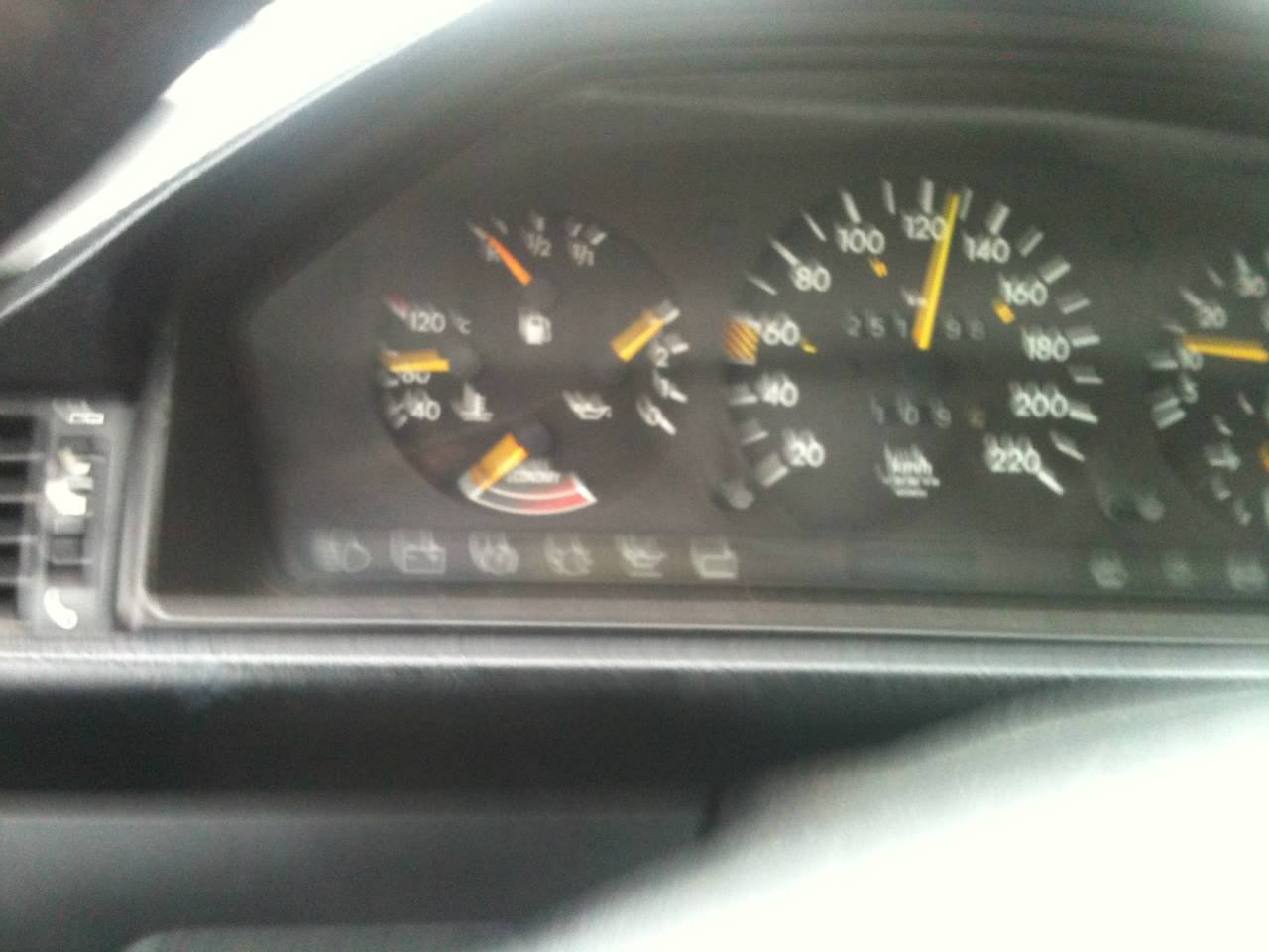

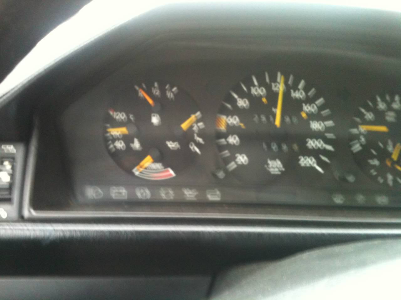

Здравствуйте друзья. Нормально ли изменение температуры двигателя при движении? На скорости, температура 90, при переключении на нейтралку температура бывает поднимается до 97, но не более.
Антифриз в порядке, на уровне. Термостат поменян. Вроде все нормально. Печка работает.
В чем причина? Радиатор?
П.Ы.: И еще, если стоять лицом к морде мурзика, то на радиаторе, левый нижний патрубок, должен быть холодным, теплым или горячим? В моем случае после длительной поездки он становится лишь чуть теплым. Все ли хорошо?
Прилагаю фото. Первое фото на скорости (около 90 С*). Второе нейтраль, сбрасываем скорость (выше 90 С*), третье - температура больше не поднимается (порядка 97-98 С*).

Всё нормально у тебя.
Но помпу на предмет коррозии крыльчатки надо посмотреть.Несколько неэфективно рабтает она..
дефлектор на радиаторе установлен?

Была такая проблема при исправном термостате и вязкомуфте. Оказалось радиатор был подзабил пухом и грязью. Мыл мойкой высокого давления и химией, потом продувал. Все сразу стало на место.
Второй случай на 140ом. Все тоже самое, только закипал. Забитый радиатор снаружи и внутри. Заменили на новый.
Помпа тоже. Разрушаются края крыльчатки вследствие кавитации.
W124 111й 2л на метане! едет 180 расход по городу 100руб - 100км по трассе 100руб - 150км.
нижний патрубок холодный - это порядок?
После достижения двигателем рабочей температуры (90 градусов), радиатор и нижний патрубок должны быть горячими.
значит стоит попробовать продуть/прочистить радиатор.. лучший вариант конечно заменить..верно?
