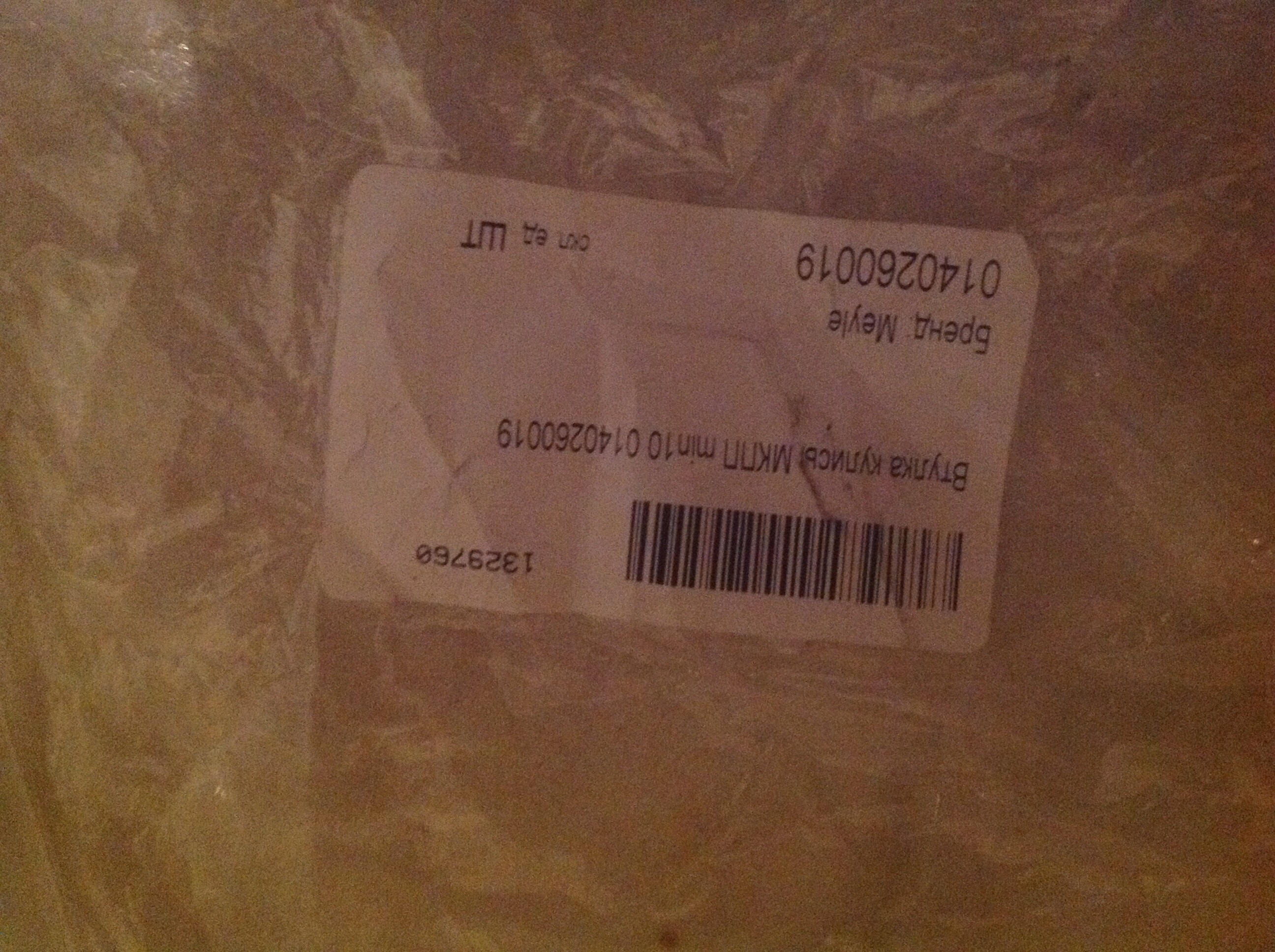

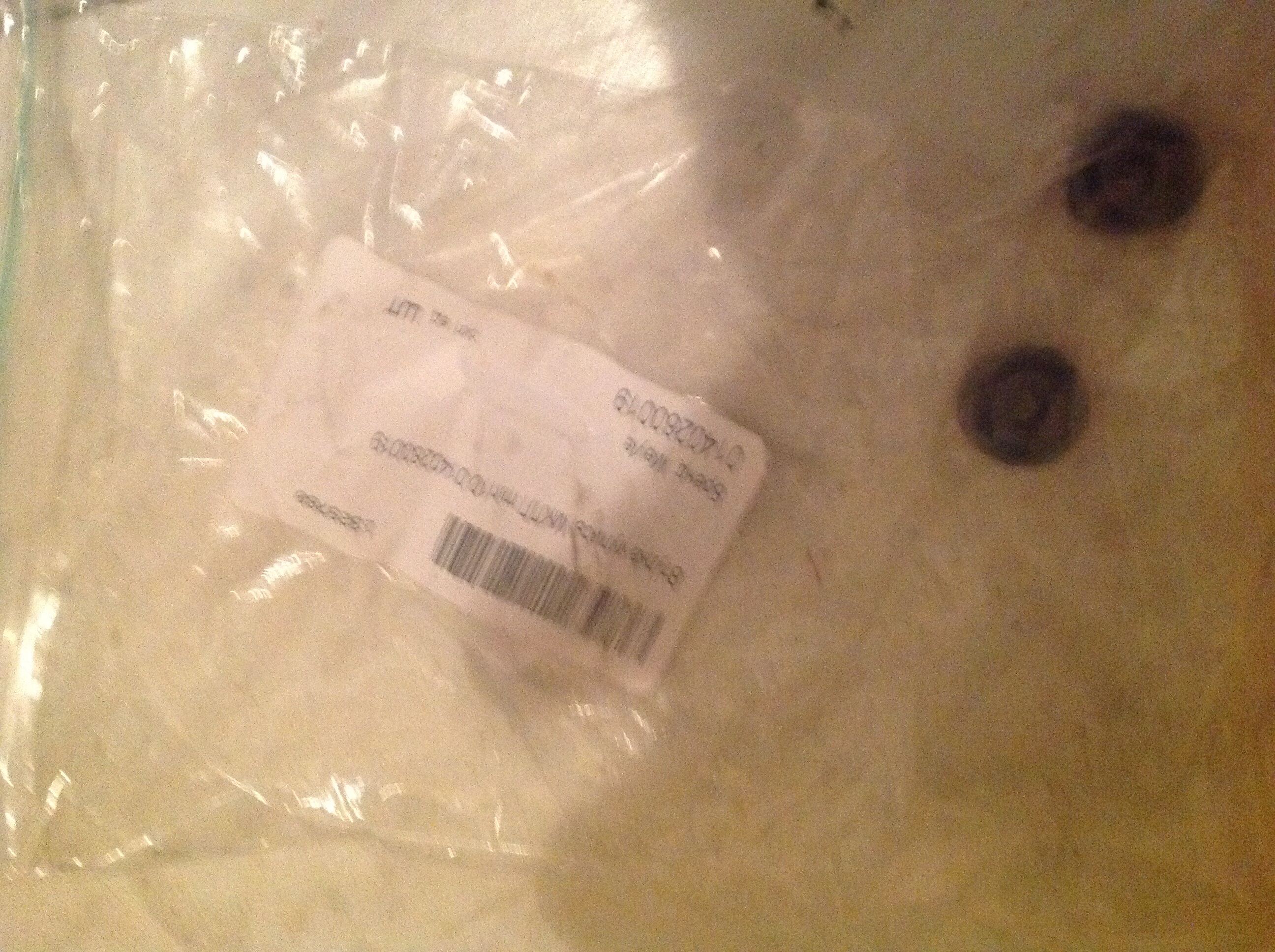

Продаю втулки

Добрый день! А как маркируется этот комплект втулок? У меня такая же коробка (видимо) и тоже проблемы с включением первой и особенно задней передач. Буду признателен, если подскажите!
ps. посмотрел на фотках двумя постами выше  :ph34r:
