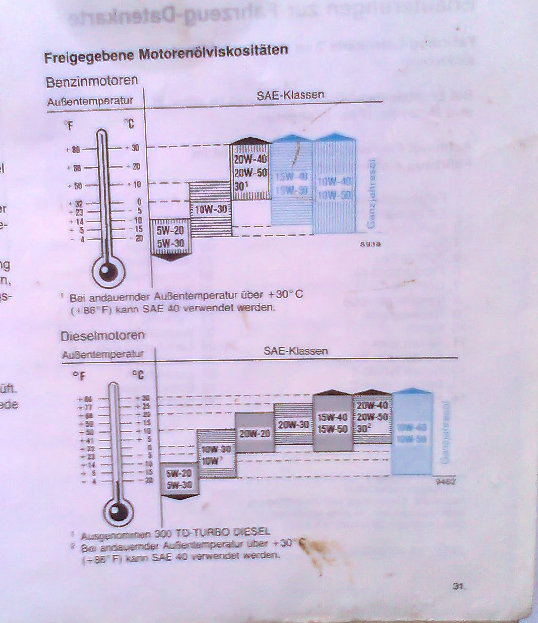

#19 ОФФЛАЙН   стодвадцатьшестой
стодвадцатьшестой
  • Cообщений: 2313
    W210
Отправлено 28 February 2013 - 15:31
bevo.mercedes-benz.com/d/d/de/Spec_224_1.pdf - это, наверное, таблица по более современным маслам.
В сервис-книжке есть такая таблица:
Как я и предполагал, 0-40 ещё не существовало.
