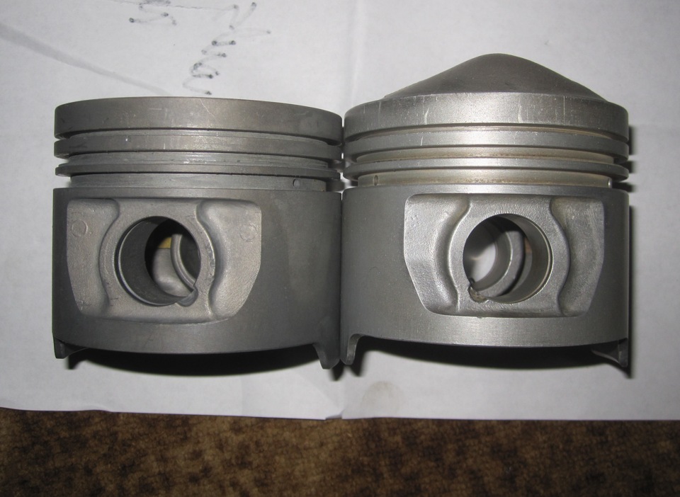

выглядят он вот так:
правый плоский М110, левый родной который все привыкли видеть в М110 моторе
(хорошо что есть люди которые ремонтируют и выкладывают фото, как 57pod с drive2.ru)
вот тут видно что он совершенно плоский, что тоже хорошо тк поднимет степень сжатия при использовании обычной головки 123.920

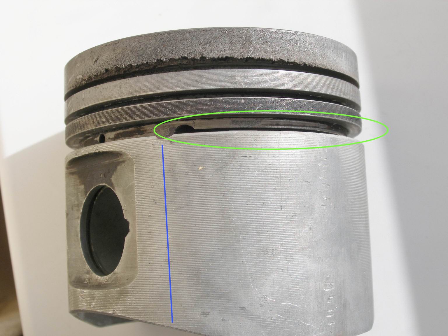

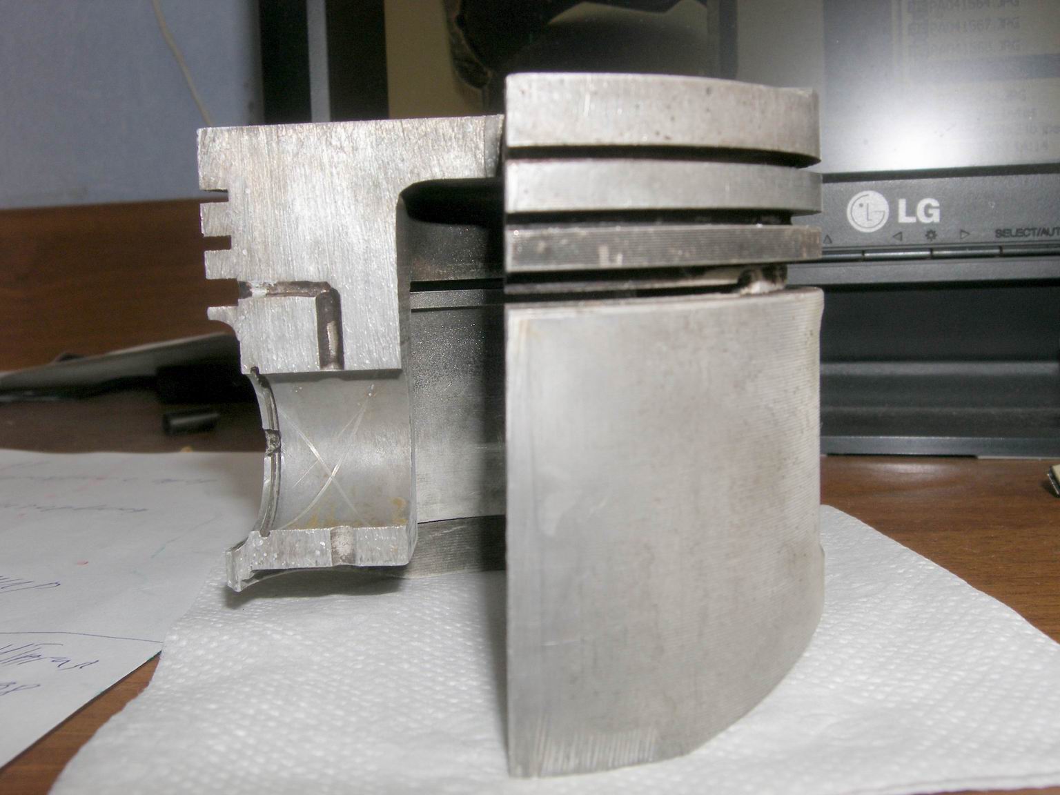

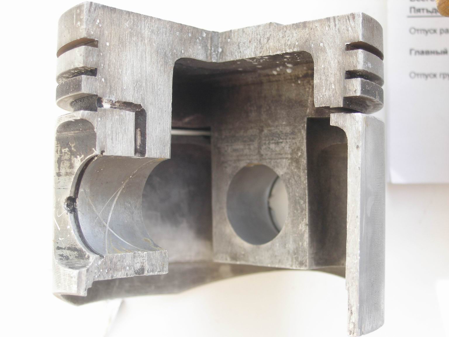

то попилив вот что увидел.
Толщина дна 8 и 5 мм в тонкой части.
есть канал для смазки пальца, но он зарос нагаром весь.
вставок ни каких нет, но и юбка не имеет контакта с поршнем будучи отрезанной от него.
зеленым - разрез для отделение юбки от тела поршня
синим - точка контакта уже под пальцем получается.

Поршень, который от мотора с пониженной степенью сжатия не плоский, а слегка выпуклый. Выступание над плоскостью блока около 1,7 мм.
