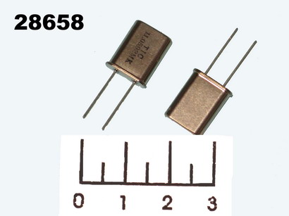

Приходил ко мне на работу мерсовод с такой же проблемой. Спускаться его жене было лень и ему видать лень было подниматься на этаж, вот и кинула ему с балкона брелок, а он на землю хрясь и привет! не работает! я поглядел, все на месте, но на камеру телефона не видно сигналов-не подаются импульсы. Если в брелке есть кварц, то скорее всего ему хана, ибо кварц боится падений и разлетается внутри. Такая же хрень с трубками радиотелефонов-ронять нельзя, иначе замена кварца. :redface: Кварц обычно выглядит как на фото или маленькой высоты а так же бывает круглый цилиндрический.
