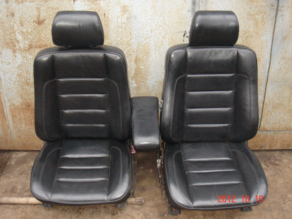

Сиденья вот такие
Это не мои, но цвет и пошив такие же
чёрные видимо, если свежак перещьёш то цвет по любасу будет чуток отличатса, ибо новое и затёртое таки отличаетса. и сфотка свою "болячку" оценить ущерб так сказать :biggrin:

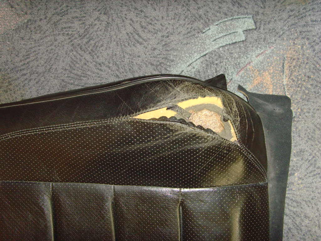

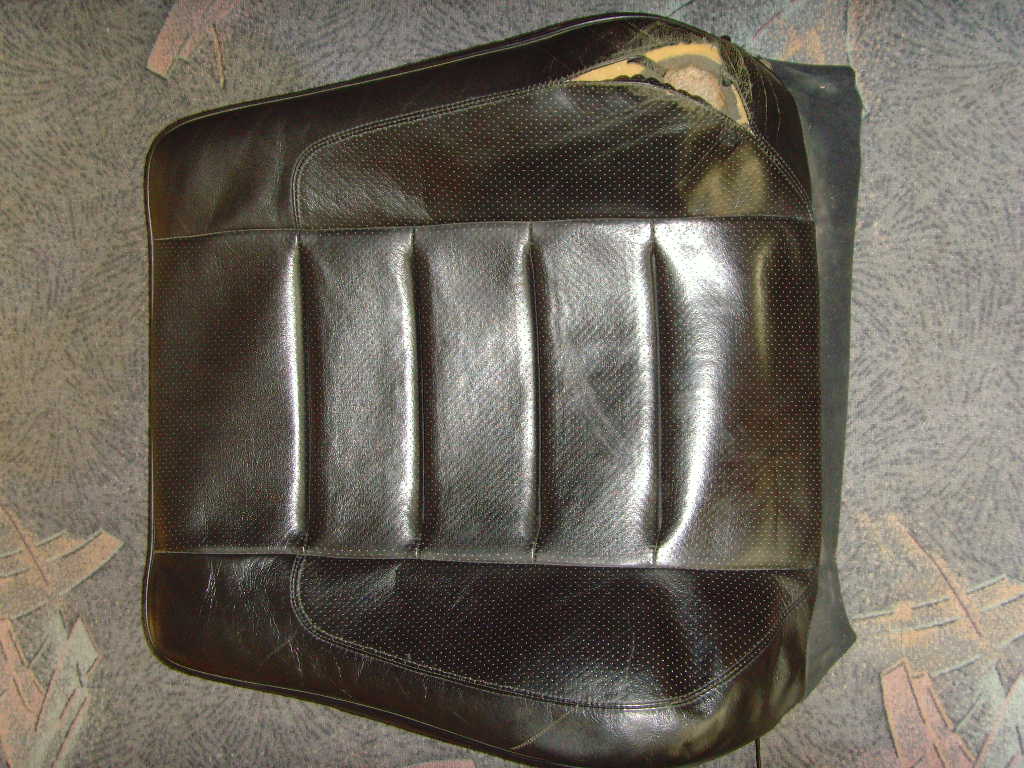

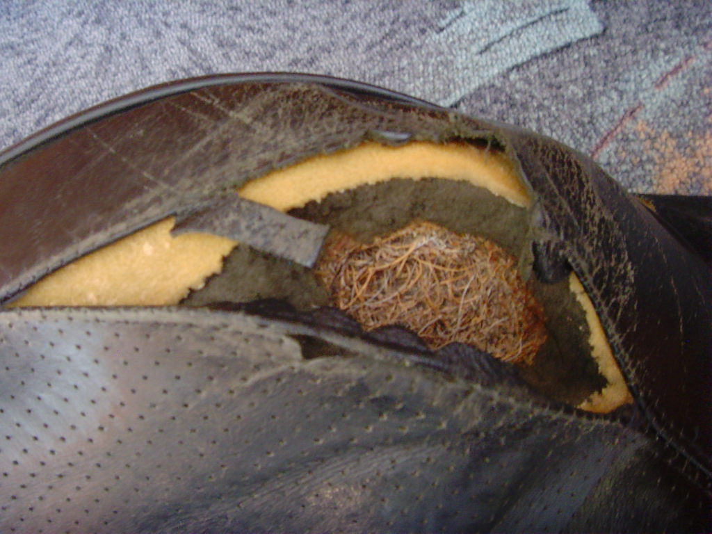

"Болячка" вот
Сорри за качество, просто седло уже разобрал...
Повреждение серьезное, не хватает куска в боковой вставке и перфорированый кусок протерся насквозь :(

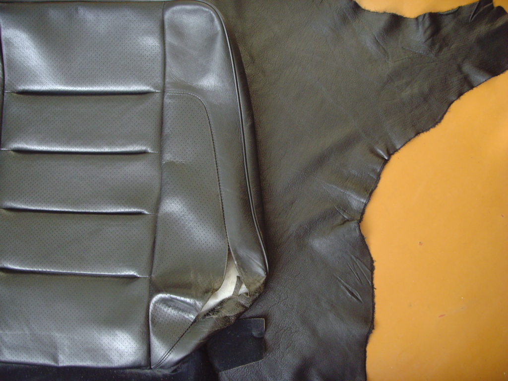

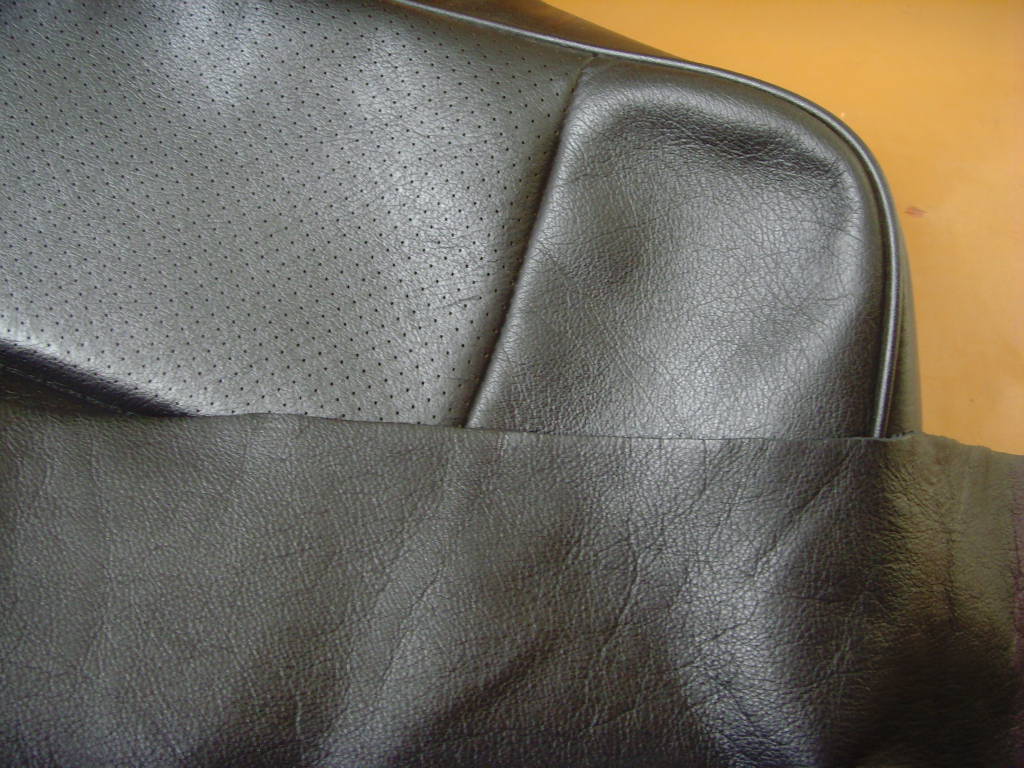

Вчера купил четверть коровьей шкуры. Огромный кусок
По цвету более менее. Сегодня в Инете нашел несколько контор которые занимаются лазерной резкой кожи. Дозвониться до них ток не получилось, выходной... Надеюсь сделать у них перфорацию и поменять целиком боковину седла...
А ты знаешь, что кожа, которая идет на куртки, перчатки и тд отличается от той кожи, которую используют на пошив автомобильных салонов? В основном отличается именно своей износостойкостью, у специализированного материала она намного больше, чем у коровьей кожи. Есть вероятность, что коровья кожа у тебя не долго прослужит на таком участке сиденья.
