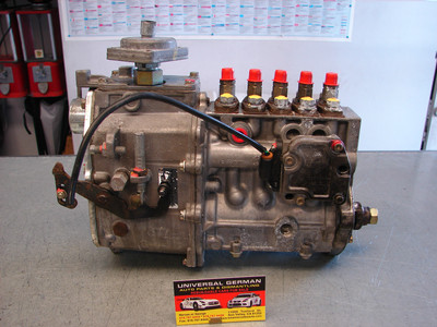

Что за блок на нем стоит?
W 126, 1986 г.р., 300SD, turbodiesel, ОМ617.952, АКПП 722.315.
persona_non_grata
  • Cообщений: 6843
  • Город:Витебск
    Велик colnago
Отправлено 01 March 2013 - 15:50
Датчик положения рейки ТНВД, для системы контроля токсичности выхлопа.
Велик colnago  :wub:

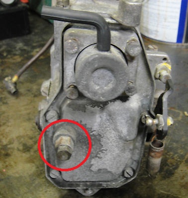

А вот эта фигулина?
persona_non_grata
  • Cообщений: 6843
  • Город:Витебск
    Велик colnago
Отправлено 02 March 2013 - 18:20
Болт с контргайкой. :mrgreen:
Нужен для устранения вибрации на ХХ. На ХХ откручиваешь контргайку, крутишь болт до устранения вибрации, фиксируешь контргайкой обратно.
