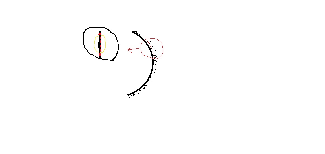

вообщем там в двери есть отверстие откуда видны зубья трапеции,когда стекло доходит почти до верху к моторчику подходят зубья которые сточились,причем сточились не в глубину

так и должно быть??я так понял что зубья не соприкасаются друг с другом на все 100 процентов а только краешком?может думаю погнуть трапецию в сторону движка чтоб соприкосновение было 100%??
Гнуть точно ничего не надо, не будет оно работать. То, что зубья сточились сбоку, говорит о том, по всей видимости, что собирал стеклоподъёмник человек, которому разве что колёса подкачивать можно доверить, и то под строгим контролем. Видимо, коряво поставлен мотор. Возможен, в принципе, вариант с износом звёздочки моторчика. Надо разобрать, попробовать поставить должным образом мотор. Хотя лучше сразу поменять трапецию, чтобы не лазить туда по сто раз, так как сточенных с боков зубцов надолго не хватит.
