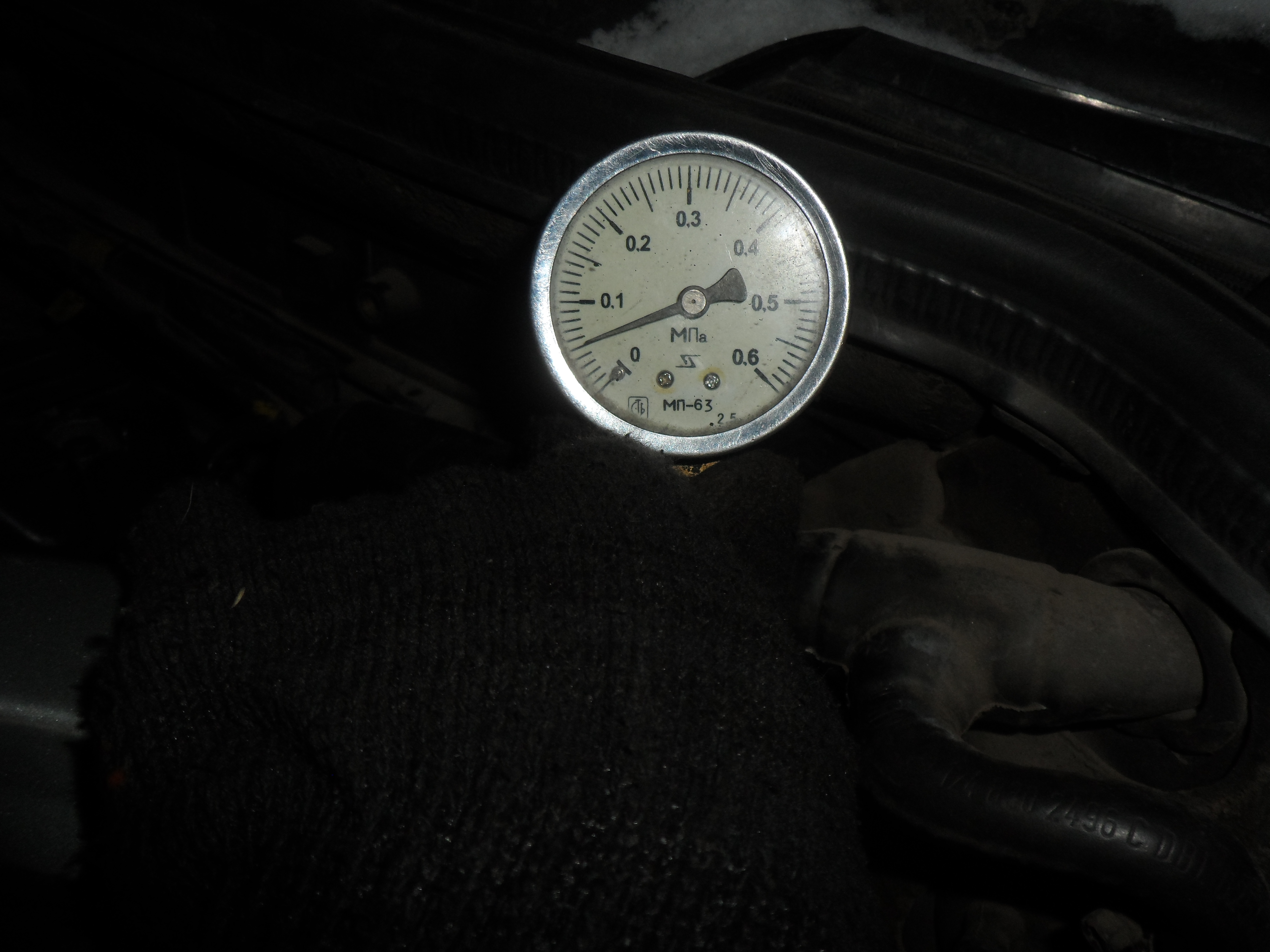

Добрый день!!!!
Вообщем двигатель после капремонта!!!
Завожу на холодную датчик показывал 3 на табло потом в процесе прогревва двигателя стрелка постепенно падала сначало на 2 потом на 1 и в конце концов на 0!!!
лампочка уровня масла постоянно горит (ну это датчик виноват его не проблема заменить) уровень в двигателе щуп показывает норму!!!
На холостых показывает 0 а потом когда газуешь стрелка поднимается и опускается - ездишь она колеблится между 2 и 3 ...
_____________
снял фильтр потом открутил датчик давления масла - вместо него вкрутил датчик (могу ошибаться - монометр кажется) на фото видно!!!
и Таже самая процедура показала что сначало 0.3 потом постепенно опускается и уже на прогретом держится между 0 и 0.1 это видно на фото уже ниже не опускается...
поменял фильтр - ничего не изменилось!!!
насос стоит новый - фирма не помню дешовый какойто!!!!
__________
Ребят что дальше делать - может насос плохо качает???брак попался!!!
подскажите!!!!
ведь еще обкатку не прошол - даже толком не ездил ведь давление как минимум 1 должна быть после капиталки а далже больше!!!!
что это значит и к чему может привести????

На вашем манометре деления в мегапаскалях, то есть для получения кг надо умножить на 10
Но давление все равно никакое. И не слушайте сказки про 0.3 кг. На новом или откапиталенном моторе стрелка должна все время быть на 3
В вашем случае я бы проверил редукционный клапан для начала, потом масляный насос.

По теме : проверь редукционный клапан на масляном насосе , промой маслоприёмник . Плевать , что насос новый .
На отремонтированном в заводские зазоры 103-м двигателе с новыми насосом , с новой головой и начинкой её и новыми втулками верхней головки шатуна давление на горячую при 90* 1.5-1.8 . При прогреве зависит от масла . Оригинал у нас просел до 1.2-1.5 на холостых . А уже руки не из задницы , поверь .
