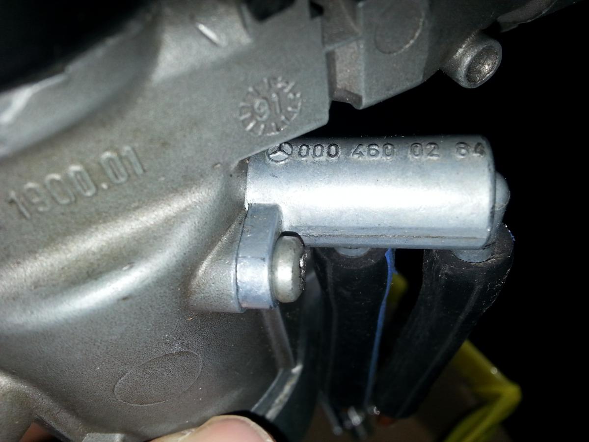

Отправлено 20 November 2016 - 19:11
Перещелкни ключ два три раза. Если поднимется, то переставь трубки на клапане замка зажигания. Поменяй местами.
а клапан замка зажигания... есть у кого его номер?заранее спасибо
250 D (124.125) [OM 602.912] 90 л.с. 1987 г.в.
#11 ОФФЛАЙН   Sergey.V
Sergey.V
  • Cообщений: 4632
  • Город:Спб,Ветеранов
    W124,200D,1993
Отправлено 20 November 2016 - 22:19
Щас будет!
Вот
Сообщение отредактировал Sergey.V: 20 November 2016 - 22:22
Ну и рабочая буханочка!

Отправлено 20 November 2016 - 22:50
Вот спасибо)добрый человек!
