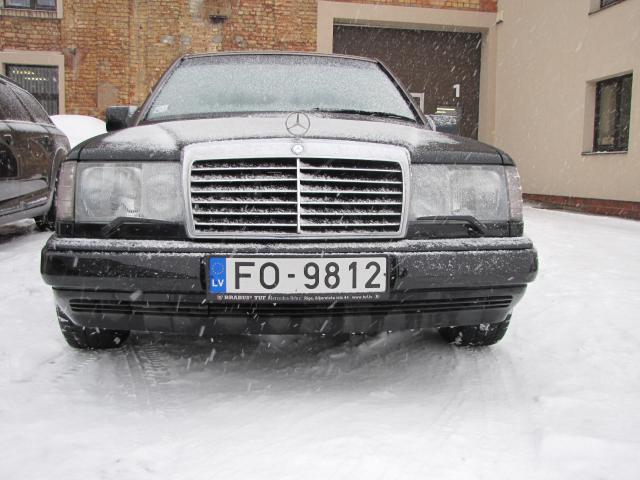

#13 ОФФЛАЙН   Valera81
Valera81
  • Cообщений: 448
  • Город:Рига
Отправлено 15 March 2013 - 10:14
ну не знаю... :rolleyes:
