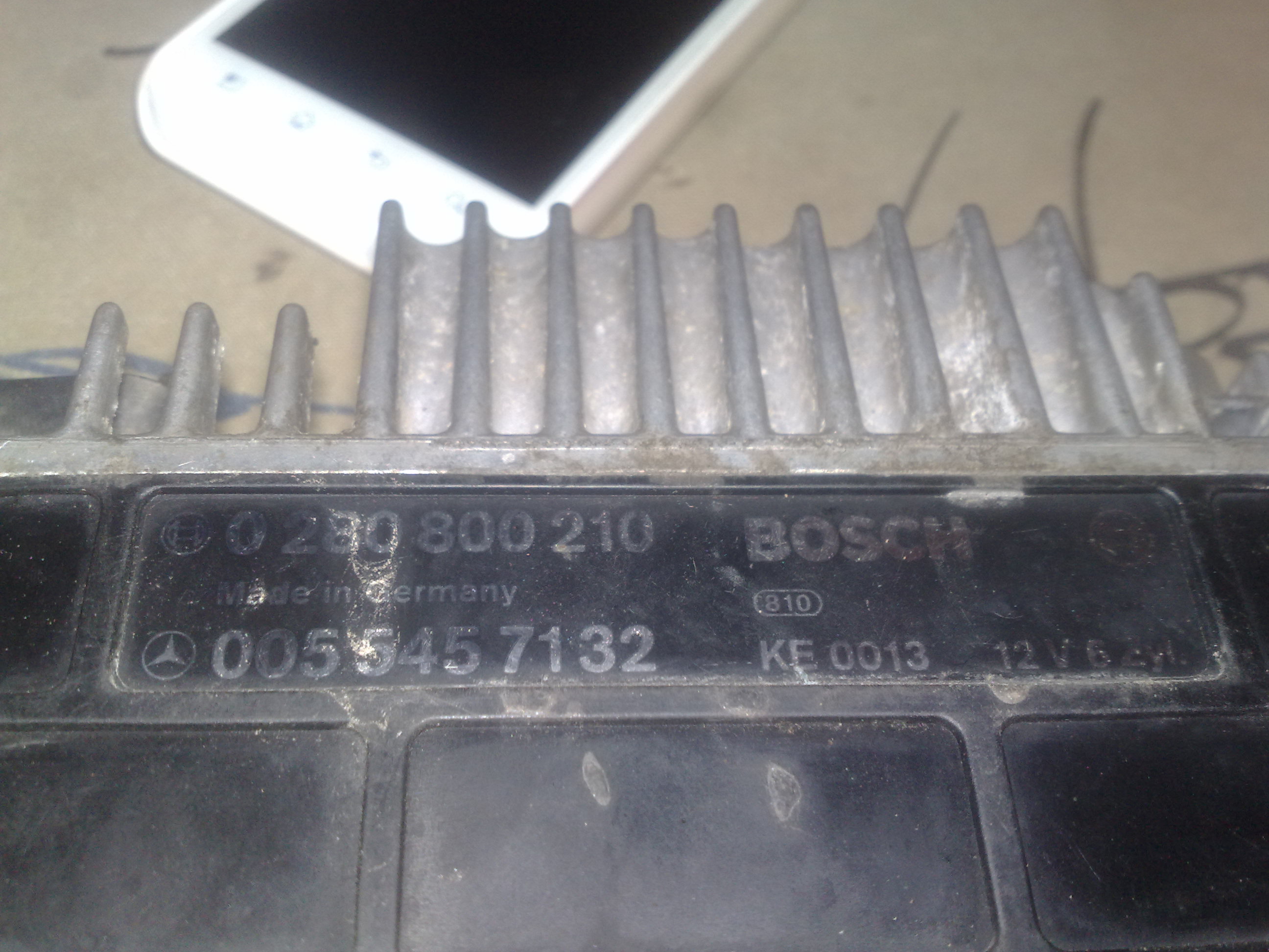

Помогите определить какой мне нужен ЭБУ. Стоял вот такой

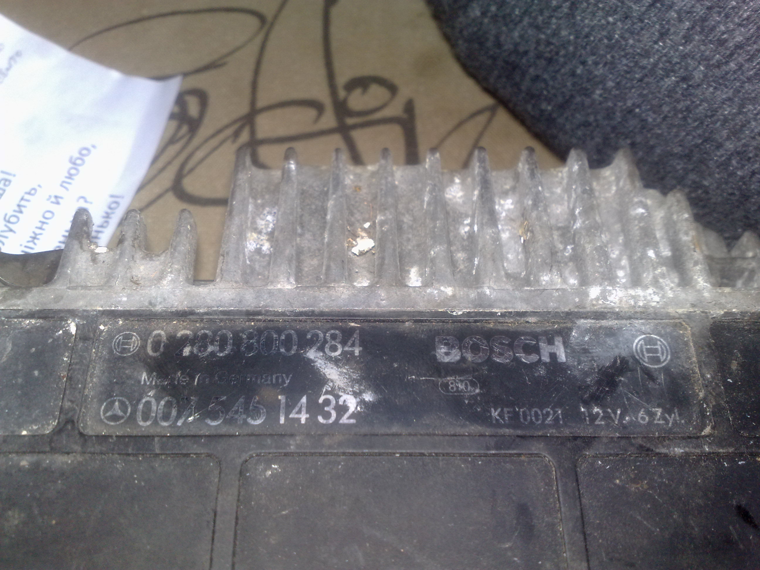

есть еще такой

если оба не подходят, то с какими номерами искать? Заранее благодарен... :beer:

#4 ОФФЛАЙН   Skif
Skif
  • Cообщений: 189
  • Город:Lida BY
    W124 2.6 WDB1240261A232585
Отправлено 04 March 2013 - 22:16
автомобиль w124 2,6 KE с лямбдой, вин в подписи
У меня такой стоит
http://www.oldmerin....h...t&p=1435566
W124 2.6i м103.940 5мкпп 87г WDB1240261A232585

#7 ОФФЛАЙН   neovaldemar
neovaldemar
  • Cообщений: 491
  • Город:Украина, Киев
    W124 1986г.в. (2,6 газ-бензин)
Отправлено 04 March 2013 - 23:08
elkats такие выдает Изображение
спасибо, получается что оба подходят, только вот а0075451432 там два вида, на "автомат" и без подписи автомат или механика. разница принципиальна?

#9 ОФФЛАЙН   Dr. Diesel
Dr. Diesel
    Эксперт и хранитель традиций
  • Cообщений: 2300
  • Город:Confederation Suisse
    Велосипед
Отправлено 05 March 2013 - 10:29
Этот и нужен. :)
005 545 71 32
#10 ОФФЛАЙН   neovaldemar
neovaldemar
  • Cообщений: 491
Отправлено 05 March 2013 - 13:09
Этот и нужен. :)
005 545 71 32

#11 ОФФЛАЙН   Dr. Diesel
Dr. Diesel
  • Cообщений: 2300
    Велосипед
Отправлено 05 March 2013 - 17:11
да, но мне его меняли года 3 назад люди, которым я не доверяю...
Я в недоумении - и что же из этого следует???
Для wdb1240261a422180 нужен блок именно с номером 005 545 71 32.

#15 ОФФЛАЙН   neovaldemar
neovaldemar
  • Cообщений: 491
Отправлено 08 March 2013 - 15:43
так как никто ниче не посоветовал, отстроил все на а0075451432. поймать нужный ток конечно тяжело, все же оставил 0,77-0,8. правда вот економастер не на нуле, а обороты и так 800-900, и економастер уходит в начальное положение только при увеличении оборотов...вопрос, нормально ли это и какие пути решения? к тому же после поездки обороты всеравно начинают держатся в районе 1100
