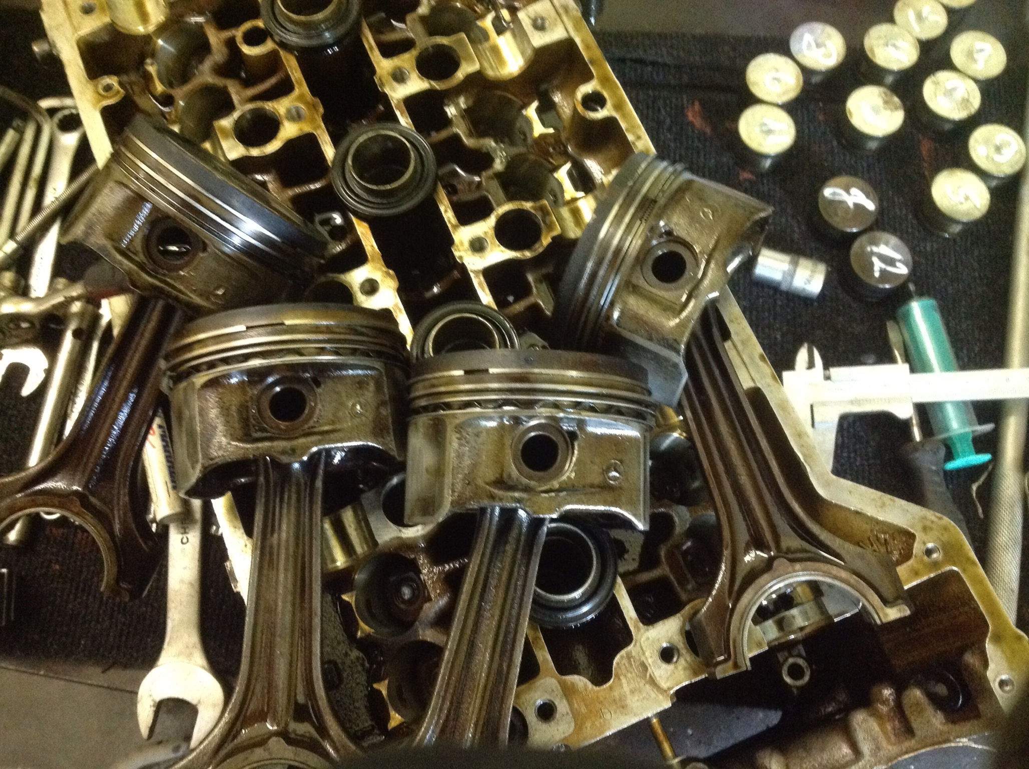

Вскрыл движок а там поршни разного образца! На двух поршнях маслосьемное кольцо большое а на двух маленькое!!!
Подскажите какие поршня должны стоять?! И кто заказывал на 111.960 мотор поршня? Какие поршня лучше? И еще кто знает каталожный номер поршневых пальцев? Заранее всем благодарен за помощь!

:biggrin: ну собрали из мусора твой мотор, нуичо? он же продался и уехал! это особенность надежности МВ.
тип колец роли не играет. лучше когда они новые. поршневую в мусорку, поршни кольбен, кольца или мале или АЕ, и будет щастье еще на 5 лет.

А по пальцам не подскажешь где найти на екзисте не выдает почемуто...
Пальцы как правило идут с поршнями комплектом
Спасибо за ответ! А кольца в комплект входят или нет?
Кольца если не ошибаюсь коплектом с поршнями не идут.
Пальцы я так понимаю имеют выработку? отдельно не найдешь, они идут с поршнями комплектом.
+ много.
пальцы как отдельная позиция не поставляются.
покупай новую поршневую и будет счастье.
Не забудь проверить и шатунные втулки, если есть выработка на пальцах наверняка и на втулках будет выработка. На моем авто было так. Сегодня закончили переборку движка, еду забирать машину.

Всем привет! Померяли сегодня мне все и я рад! Поршня перегретые оказались и деформировались в минус как мне объеснили вместо размера 89.90 стали 89.50-89.60 горшки почти идеальны и в стандарте!!!! Мужик который мерял чуть не ах...л когда сначало промеряв поршня сказал ну все дальше мерить не имеет особого смысла но когда всеже ради чистоты эксперемнта пошол мерить горшки он просто был в шоке горшки почти в идеальном состоянии и в родном хоне...
Короче обошлось легким испугом.
Поршня заказал колбеншмидт комплект вышел 10800. Что в комплекте не сказано придет увидем...

комплект и приедет. ставь тока обкатай правильно.

Доброго времени суток форумчане! Мне наконец пришли все запчасти и завтра начну собирать мотор! Хотел узнать у кого есть схема росположения прорезей в поршневых кольцах?
Прорези в поршневых кольцах -это что?Если ты о замках,то я всегда (любой мотор)собираю так:поршень передом смотрит на тебя верхнее кольцо на пол восьмого второе на пол второго маслосъемное на пл одиннадцатого,как то так
Замки колец должны быть повернуты на120 градусов друг от друга.
Штоб если провести линии от замков к центру поршня получился знак "мерседес".))))))(
