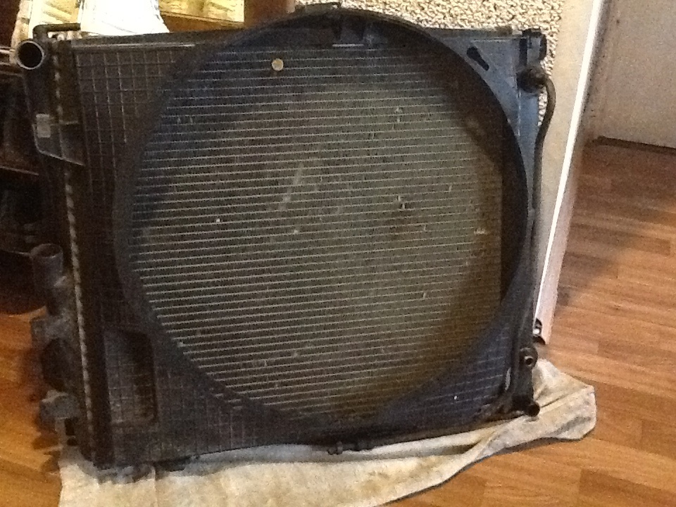

После "игры в паровозик" моему коню требуется замена радиатора охлаждения.
Радиатор оригинальный я купил, старый снял.
Вот вопрос: куда подключить железные трубки, которые на фото справа (одна на вход, другая на выход)? Знаю что на трехлитровых 124-х к радиатору подключается магистраль охлаждения насоса гидроусилителя или чего-то такого (поправьте если ошибаюсь). Но к старому радиатору ничего подключено не было, хочу восстановить аутентичность! Или это "автоматные" трубки?
Прошу Вашей помощи, ну и соответственно нужна недостающая нижняя трубка, если она будет нужна.
это трубки для АКПП

Радиатор ты купил от автомата... :smoke:
Понял, спасибо!
Значит просто откручу трубку, которая на нем уже есть.

Понял, спасибо!
Никому не надо?!!
Ты заглуши масляный канал в радиаторе..(я б так сделал)
