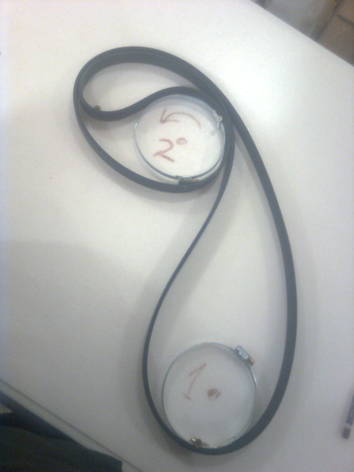

#6 ОФФЛАЙН   ванятка
Отправлено 06 March 2013 - 15:11
Не нужно никаких съемников.
только ремень.
Я попытался схематично представить тебе схему "запетлевания" :biggrin: ...
под нумером один - шкив колена,под нумером два - шкив муфты.
Ремённая петля сама будет затягиваться ,когда будешь откручивать.
Когда будешь затягивать - переверни петлю в другую сторону.
Резьба там обычная..

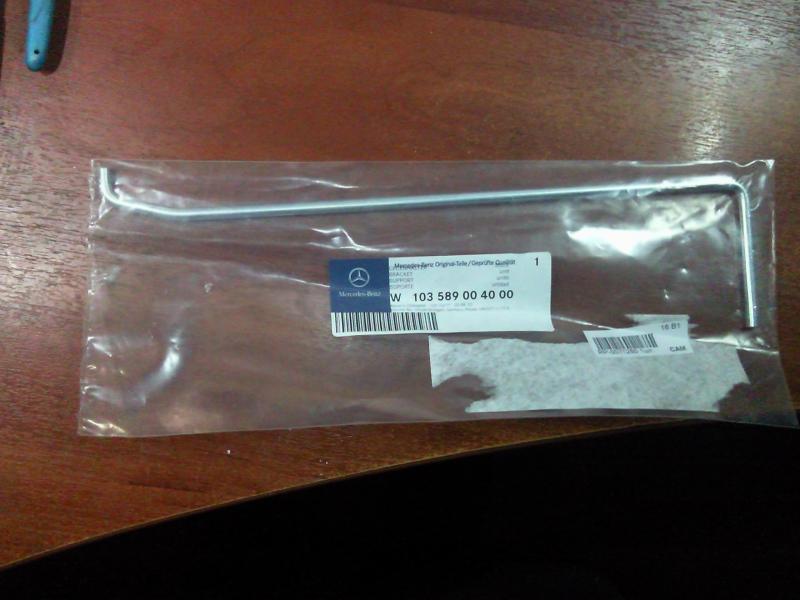

#9 ОФФЛАЙН   zenderdb
zenderdb
  • Cообщений: 2912
  • Город:Масква
    W ЗАЗ 968А
Отправлено 02 October 2013 - 20:04
Если кому-то еще актуально.
Приблуда для фиксации шкива
