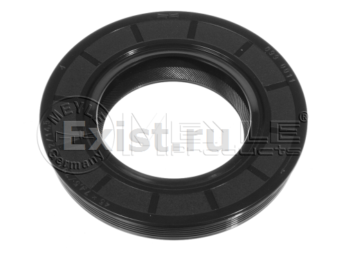

Сальник коленвала передний как-то не так становистся, косит его, когда вбиваешь, как бы проваливается - решил, что так и нужно. Отъездил км 100 подтекает масло из-под сальника, и к тому же его немного выдавило, такое чувство, что он просто занял свое место. Сальник этот из комплекта прокладок на кап ремонт за 60 уе
может левый какой или не под мой двигатель? Почему так решил?

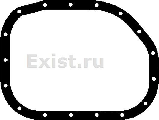

Заказывал прокладку на масляный поддон, говорю: "у меня ОМ616" ответ: "понятно, завтра привезем" Итог: Привезли ну совсем не то:
Если не ошибаюсь, на 123 мерс она бы подошла, хотя там тоже ОМ616.

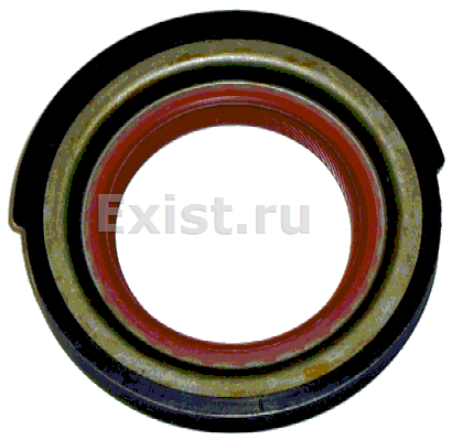

Вот такого плана сальник у меня стоял. Без всяких не до коемочек, просто цельный круг.
Подскажите артикул сальника, который мне нужен, кто сталкивался. MB100D 2.4 OM616.963.
