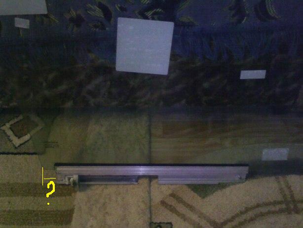

забыл ключ и т.д. и т.п. результат разбитое стекло водителя. Прошу помощи в установке нижней рамки стеклоподъемника та что к стеклу крепится, нужно расстояние от заднего края. спасибо.

#2 ОФФЛАЙН   Аркадий 2011
Отправлено 06 March 2013 - 18:56
А как так? Стекло без этой макаки штоль купил? Она ж к стеклу приклеена.. :redface:

#6 ОФФЛАЙН   борменталь
борменталь
  • Cообщений: 496
  • Город:Егорьевск
Отправлено 06 March 2013 - 19:07
10 сантиметров+/-надо ловить чтоб легко ходило(замер от средней стойки кузова)
а схематически можно показать откуда мерять? стекло снято, авто на улице))) а то я заклею его потом фиг поставишь

#9 ОФФЛАЙН   rumin
rumin
  • Cообщений: 75
  • Город:ростов на дону
Отправлено 06 March 2013 - 19:20
перемерил,10см от края планки до края стекла(как на вашем фото)

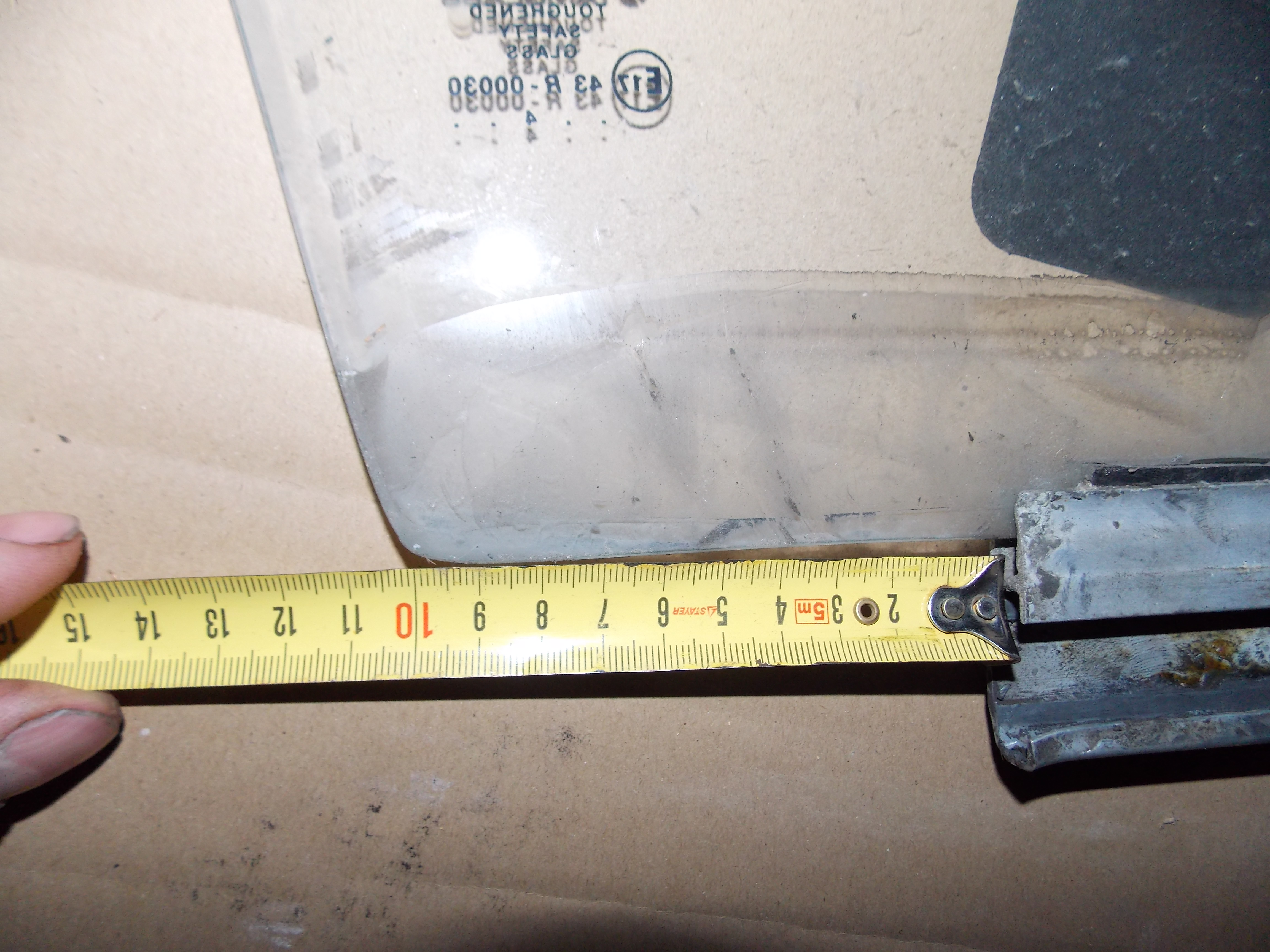

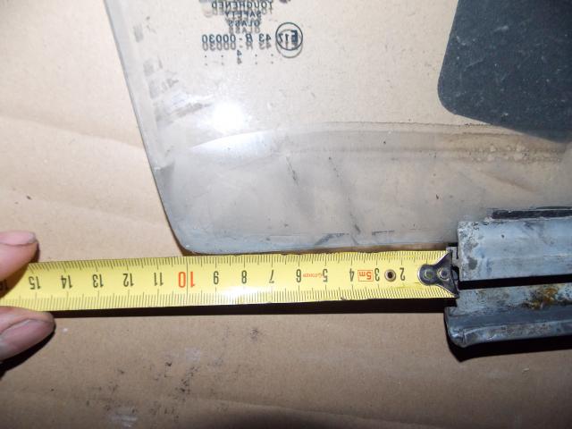

если терпит завтро фото выложу с рулеткой

#13 ОФФЛАЙН   rumin
rumin
  • Cообщений: 75
Отправлено 07 March 2013 - 14:20
w124 e200d 1991г.в-продан
