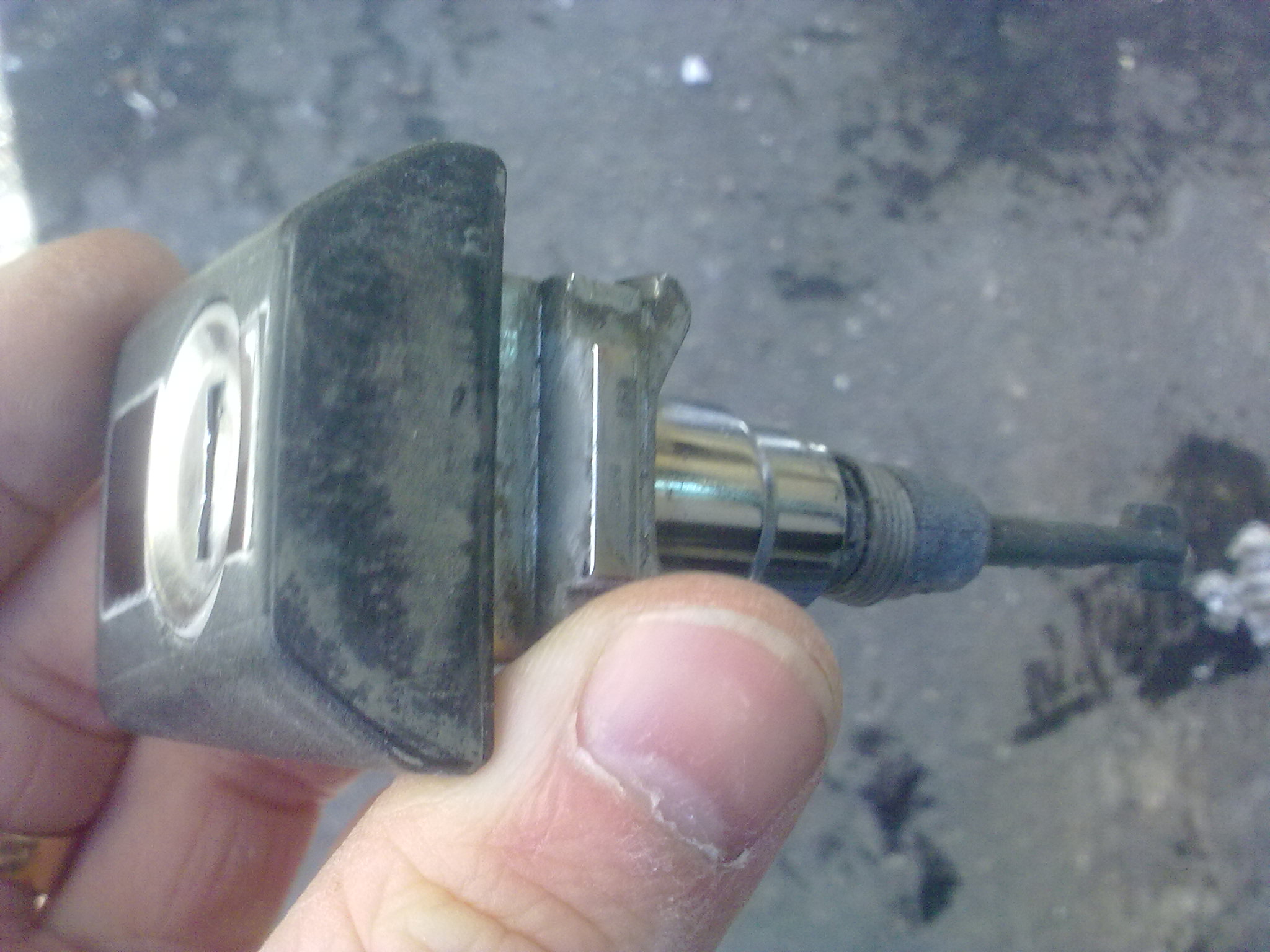

Добрый день,проблема в том что нет ключа к этой личинки вот решил поменять ее,сам корпус из ручки я вытащил а вот личинку возможно вытащить без ключей?

есть в архивах или фотоотечтах отличный солюшен, сзади нужно надпилить шахту и спицей утопить сувальды, потом шахту залепить пластилином от сырости.

если смотреть на личинку со стороны тяги которая собственно и поворачивает замок можем наблюдать целиндр(корпус личинки) с двумя ушками так вот эти ушки нужно немного подпилить снять буквально миллиметр с того конца что ближе к тяги находится потом выбить аккуратно стопор который стапорит тягу затем вставить неродной ключ либо ножницы и каким либо тонким предметом поочереди нажать сувальды внутри поворачивая постепенно ключ и когда он уже повернется на 90 градусов необходимо нажать на стопорную сувальду и вуаля личинка в руках! Сам недавно себе делал такое пришлось один замок распилить полностью что бы понять как устроено !))) так что удачи

По существу. Личинки для дверей и замка зажигания разные, не взаимозаменяемые.
В зависимости от финансовых возможностей есть несколько вариантов:
а) купить комплект личинок , новых;
б) купить рабочие личинки на разборе;
в) переделать личинки под один ключ.

Личинки взаимозаменяемые НО ключи у всех разные. так что будет у тебя 2 ключа-зажигание и двери. У дилера заказывают ПОЛНЫЙ КОМПЛЕКТ по вину-будет то что у тебя стояло с завода-цена в районе 150 евро за комплект.

Нужно заказать вот такую личинку A 124 760 63 77 :
