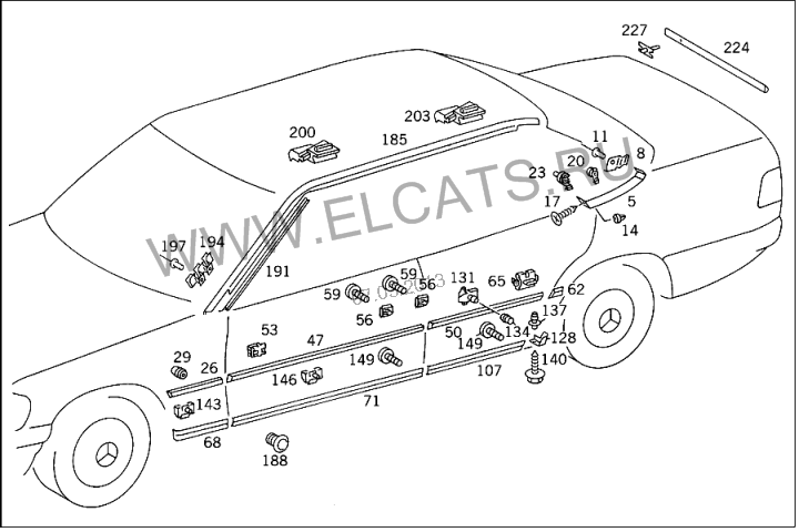

Ребят помогите с клипсами, скажите сколько клипс под каждым молдингом (боковые, крыша, стойки и тд.)
И скажите что делать с крылом - крыло переднее с донора и оно с повторителем сигнала поворота, скажите что делать с дыркой повторителя как её закрыть?. Всем откликнувшимся заранее спасибо.
Сколько клипс нужно на кузов - узкий молдинг

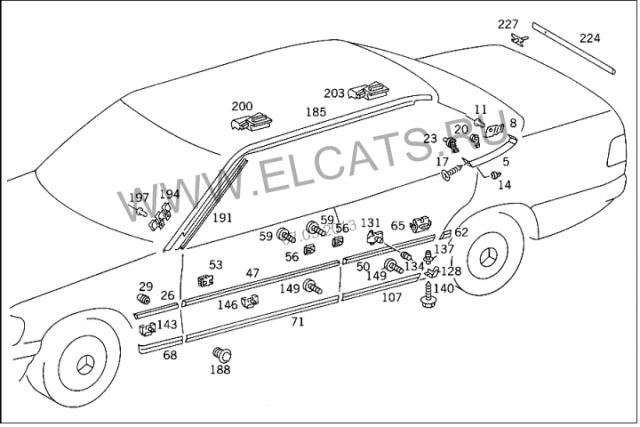

А можешь скинуть сылку на эту схему в экзисте?Ребят помогите с клипсами, скажите сколько клипс под каждым молдингом (боковые, крыша, стойки и тд.)

Да пожалуйста
http://www.elcats.ru...?...D&office=ru

Когда нажимаешь на позицию, то в таблице справа указывается количество деталейРебят помогите с клипсами, скажите сколько клипс под каждым молдингом (боковые, крыша, стойки и тд.)
