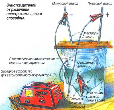

Известен способ удаления ржавчины с инструмента. Его суть - в электрохимическом преобразовании ржавчины в щелочном растворе. При этом под воздействием электрического тока плотный рыжий слой оксидов железа (ржавчина) превращается в черный рыхлый порошок, который легко удаляется простым промыванием струей воды.
Нам понадобится любое пластмассовое ведро объемом 10 - 15 л, два стальных электрода и источник постоянного тока напряжением 12 - 14 В, например, зарядное устройство для автомобильных аккумуляторов с возможностью плавной регулировки тока в диапазоне от 0 до 2 А.
Электролитом для проведения процесса преобразования ржавчины служит раствор каустической соды с концентрацией около 25 г/л.
Процесс преобразования ржавчины длится не долго - минут 30 -35.
