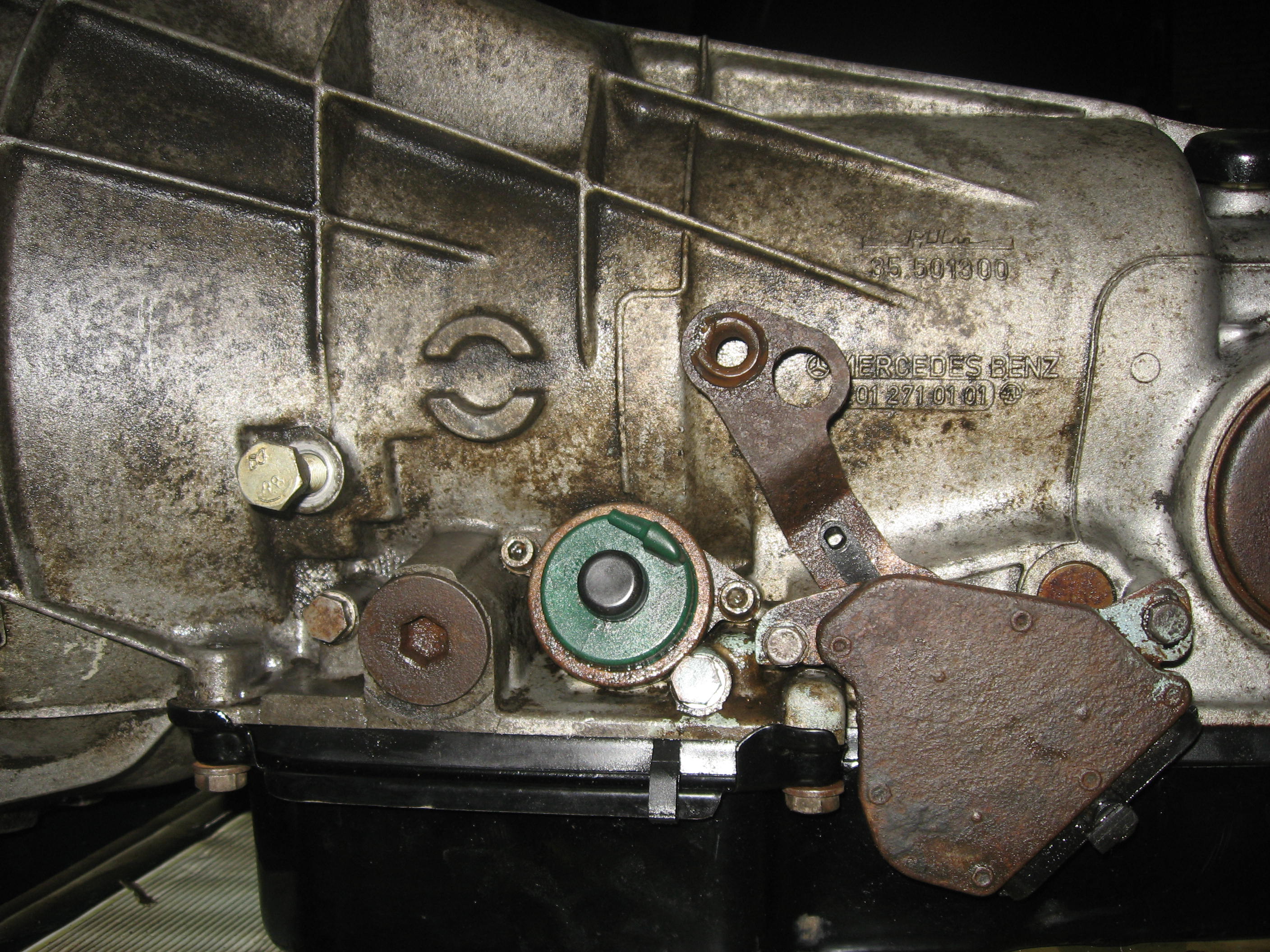

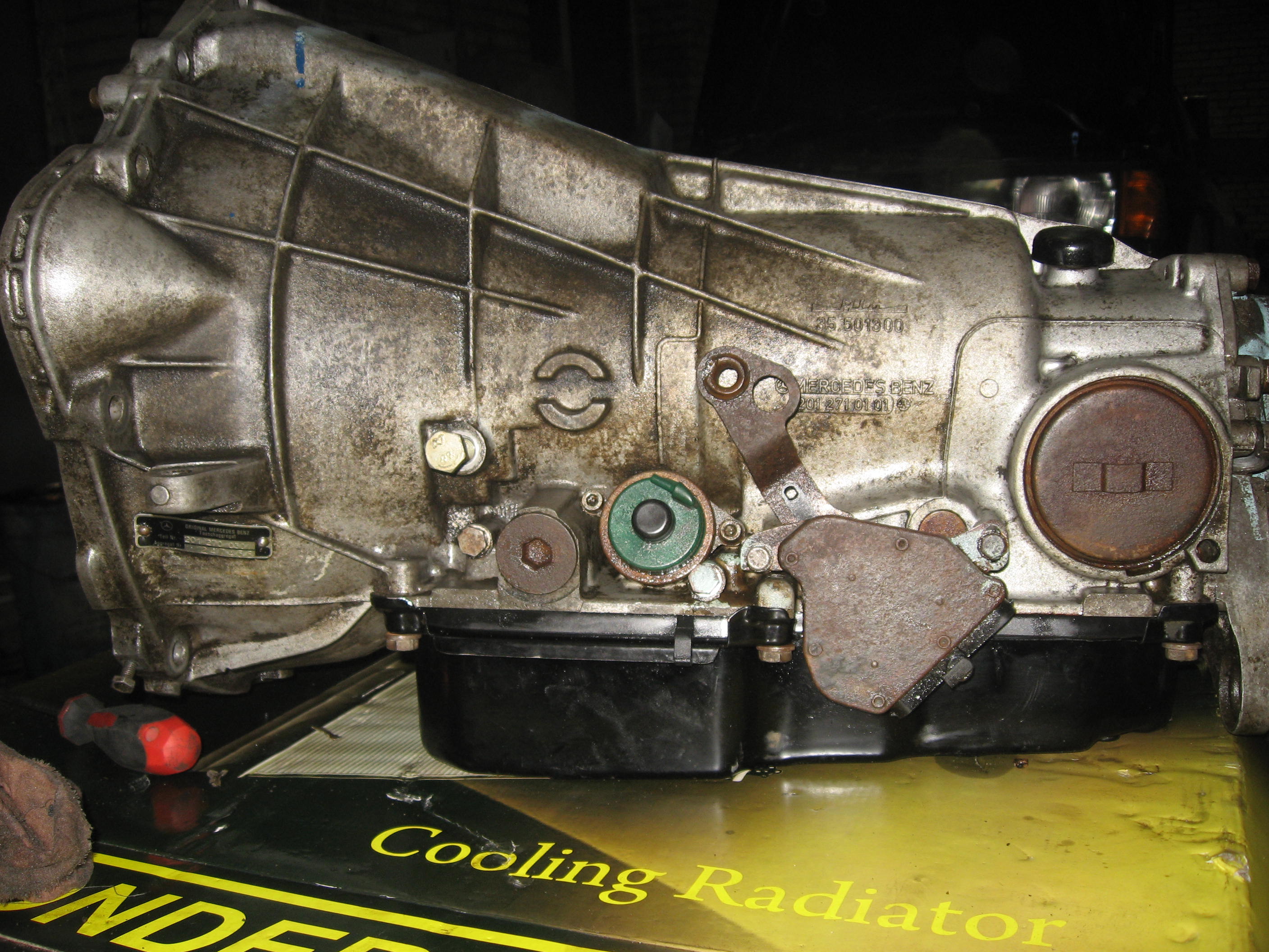

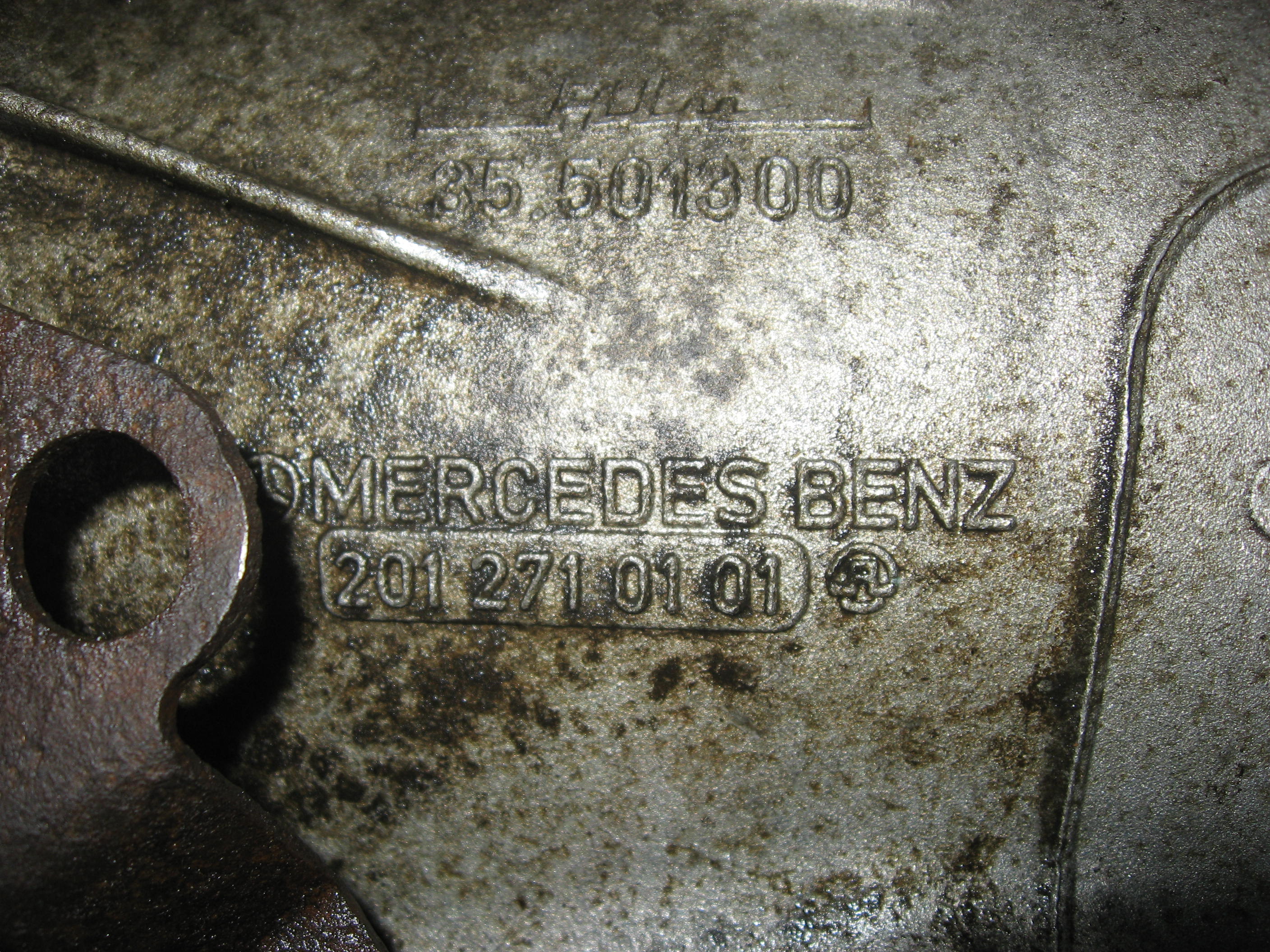

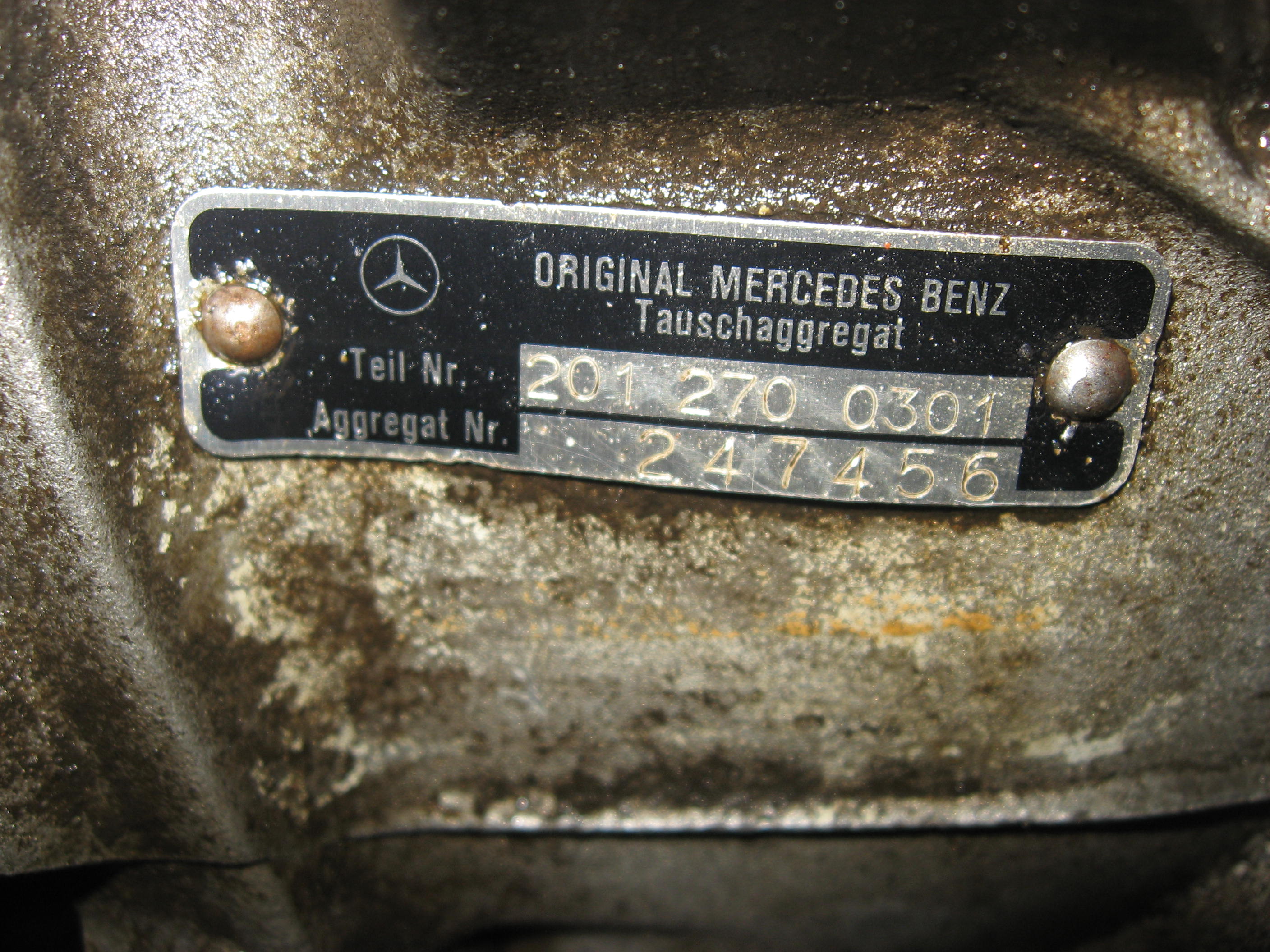

ничего не переключает...хочу поставить вот эту коробку...но номер ее не могу найти.
прикольно!
это перебранная на заводе коробка, всвязи с чем ее номер запилен

нашел вин авто,с которого она снята-WDB1240231A300057
самое интересное,что на эту комплектацию не ставили автоматы...

на фото 408-я коробка. снятая с мотора 2.3. определяется по тросу, цвету модулятора и бублику...

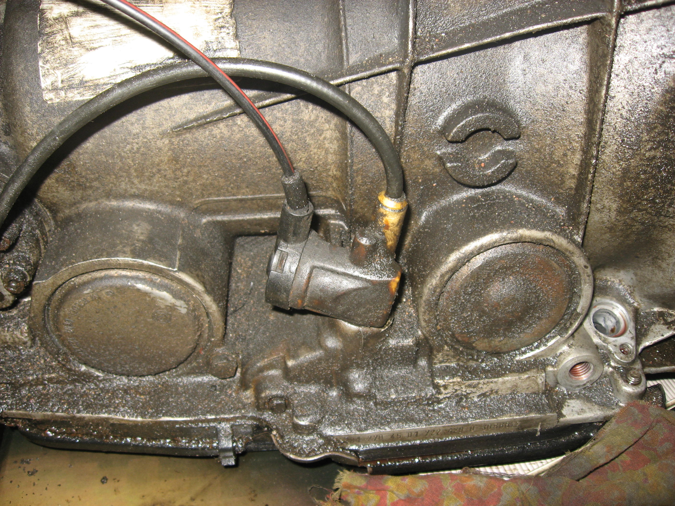

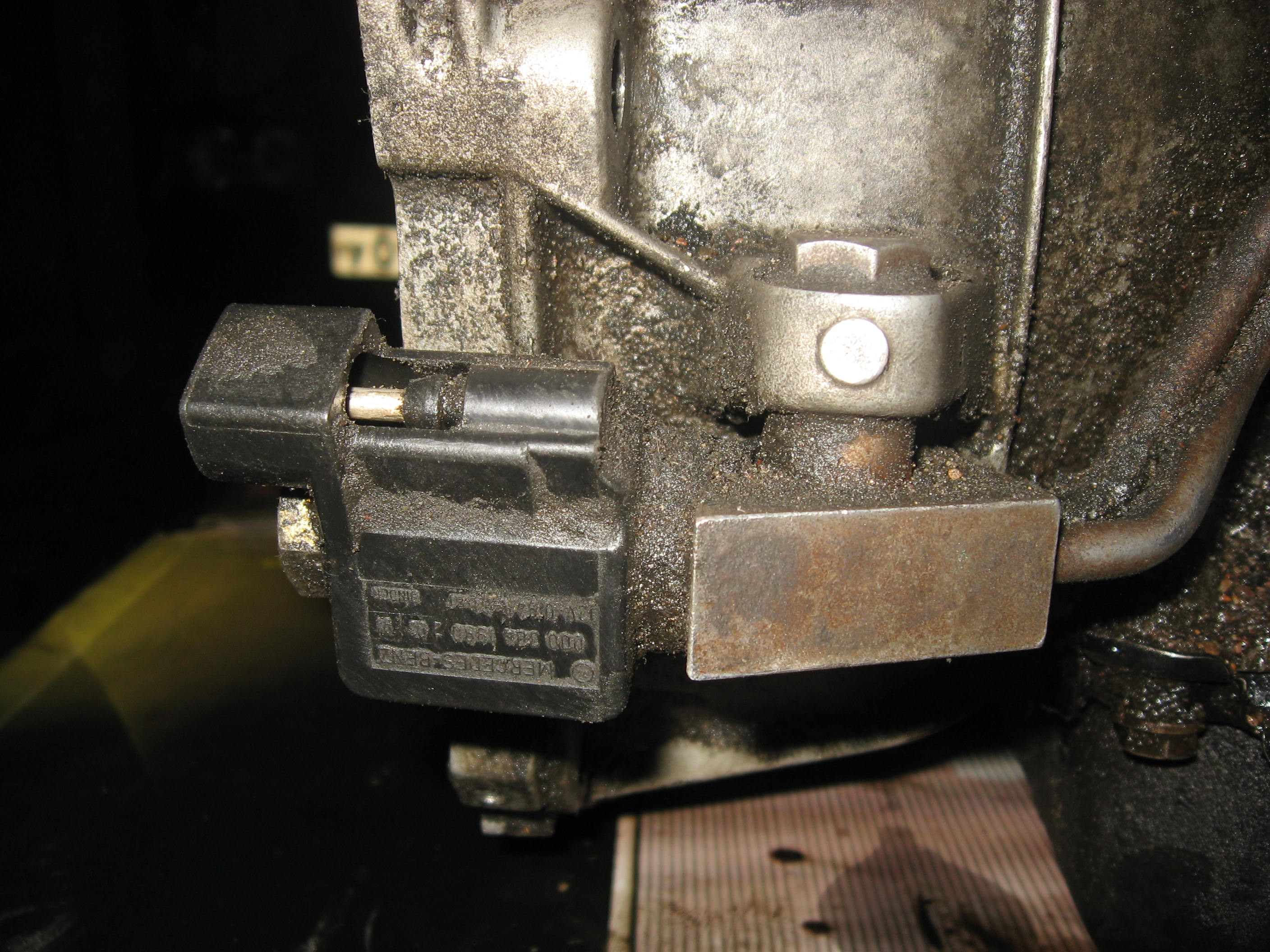

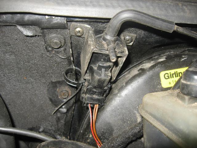

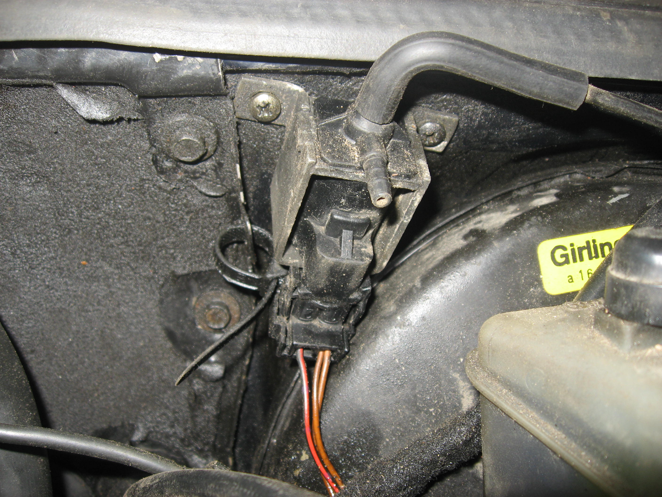

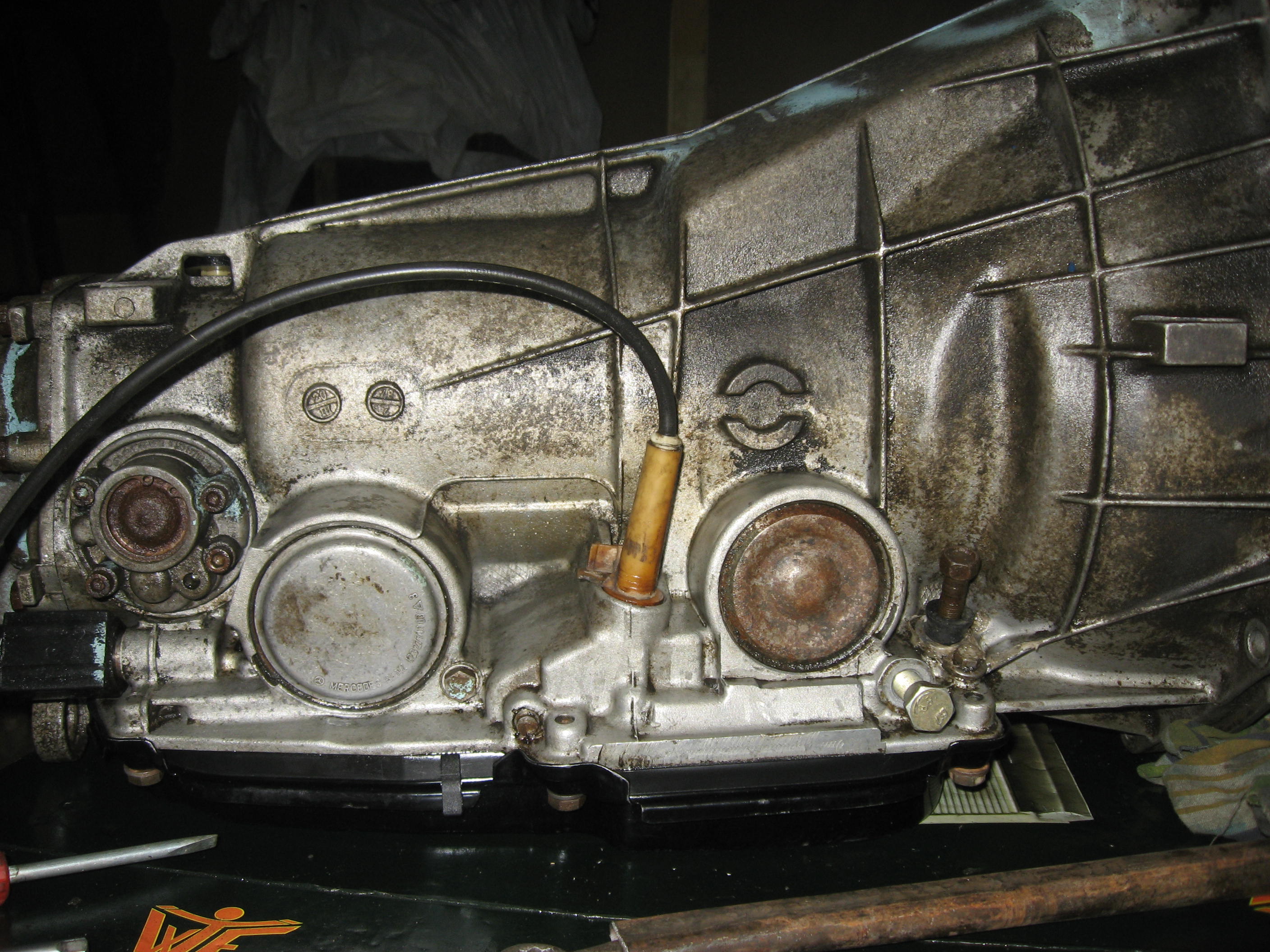

Подскажите,добрые-вот я воткнул эту 408 коробку.От нее идет одна вакуумная трубка от модулятора од коллектора...а на предыдущей коробке была еще одна-она выходила вместе с тягой(на дроссельную) и втыкалась в "электротройник-клапан",расположенный на вакуумном усилителе тормозов...сейчас на этом клапане остались свободные выходы,так как трубки этой больше нет...чем это чревато и как поступить в данном случае?и что за приблуда на первой фотке?она была на неисправной коробке,от нее шел проводок в моторную косу...

А до второй это как? Она со второй стартует?
w123 200 м102 акпп722.121 stromberg 175CDT 1982
#15 ОФФЛАЙН   Витаир
Витаир
  • Cообщений: 118
    W201,1991
Отправлено 11 March 2013 - 20:35
с первой стартует,обороты поднимает,переключает на вторую...потом обороты можно повышать хоть до самого верха-ничего не переключает(
