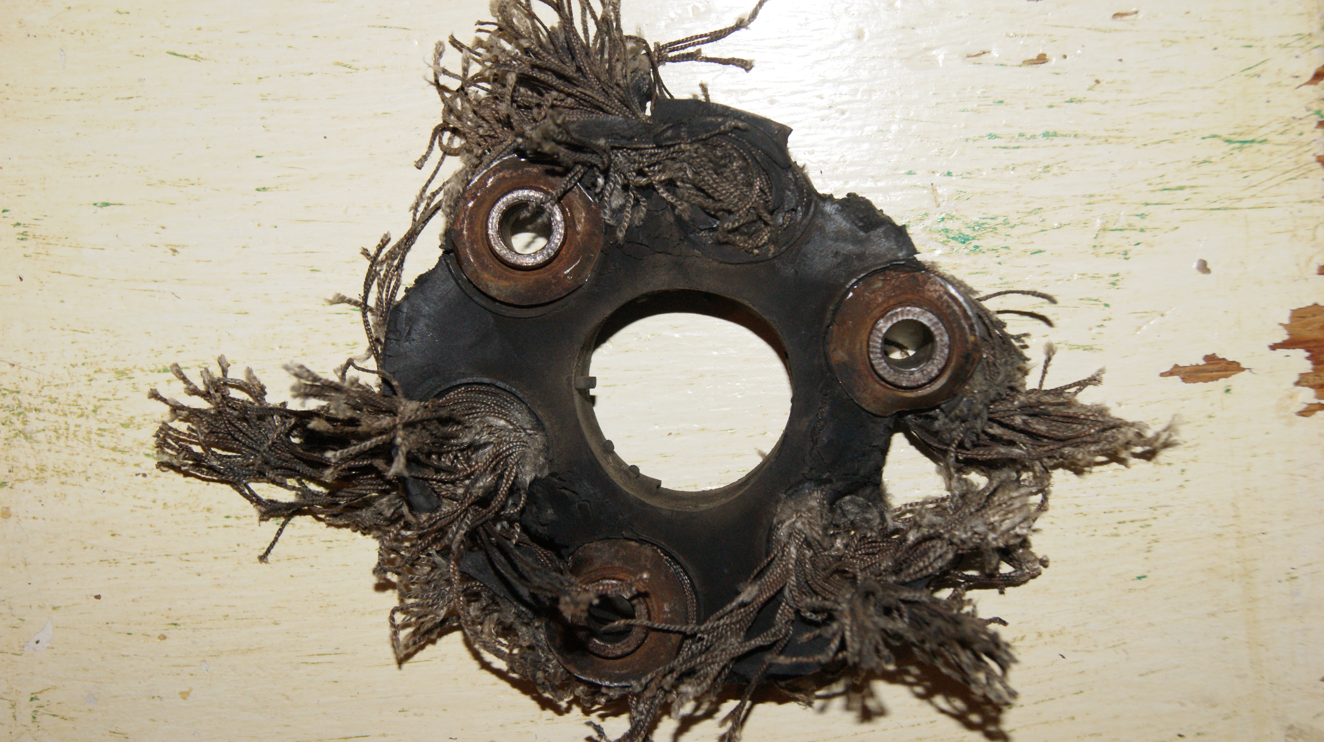

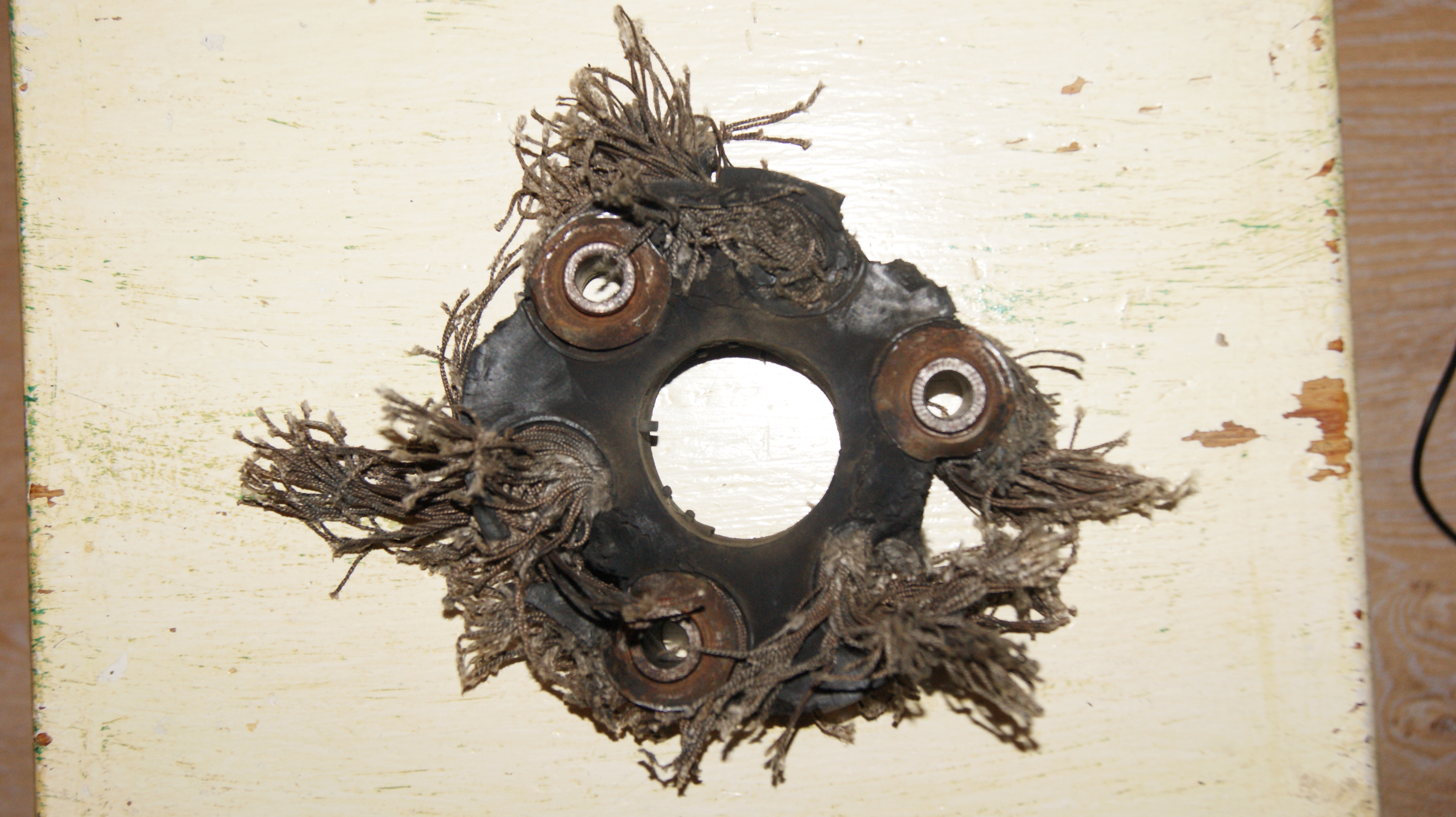

Вообщем коробка целая и сцепление тоже! Порвало муфту кардана и кардан разбил тяги переключения!
Ну и как предшествие этому никаких посторонних звуков слышно не было... так?
Хорошо видимо скорость была низкой... так бы тоннель могло распилить, вот бы сидушке не повезло...
