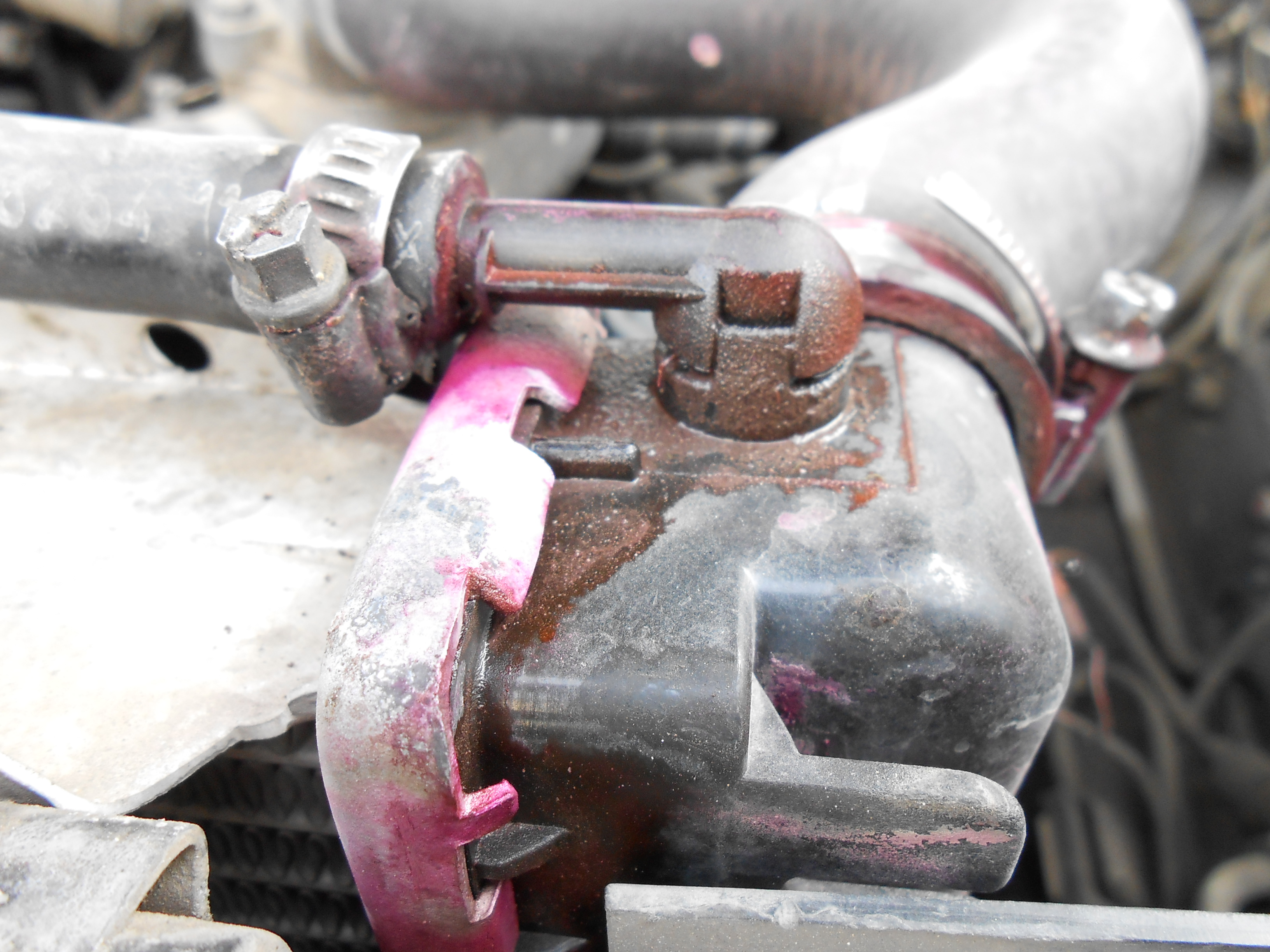

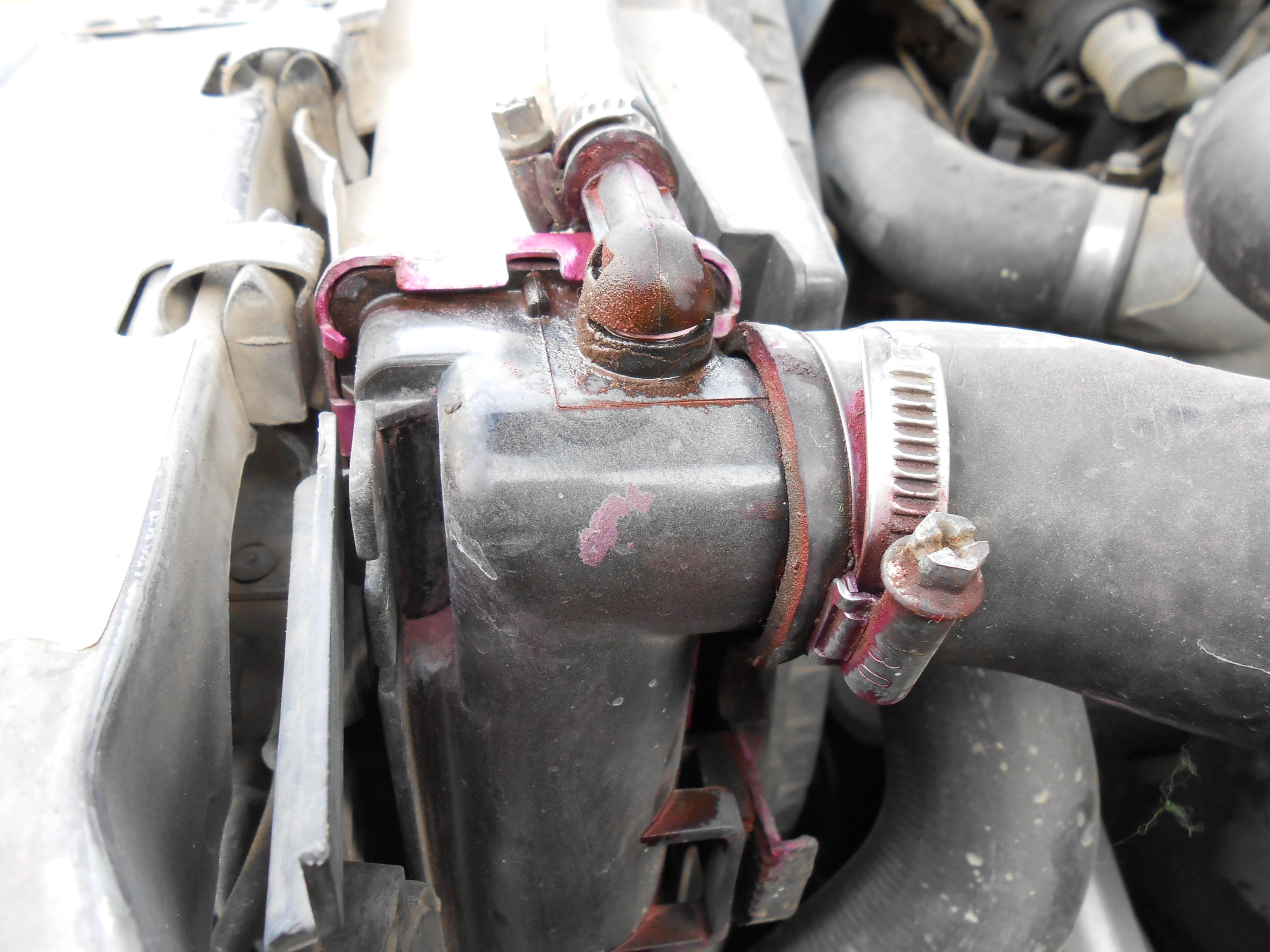

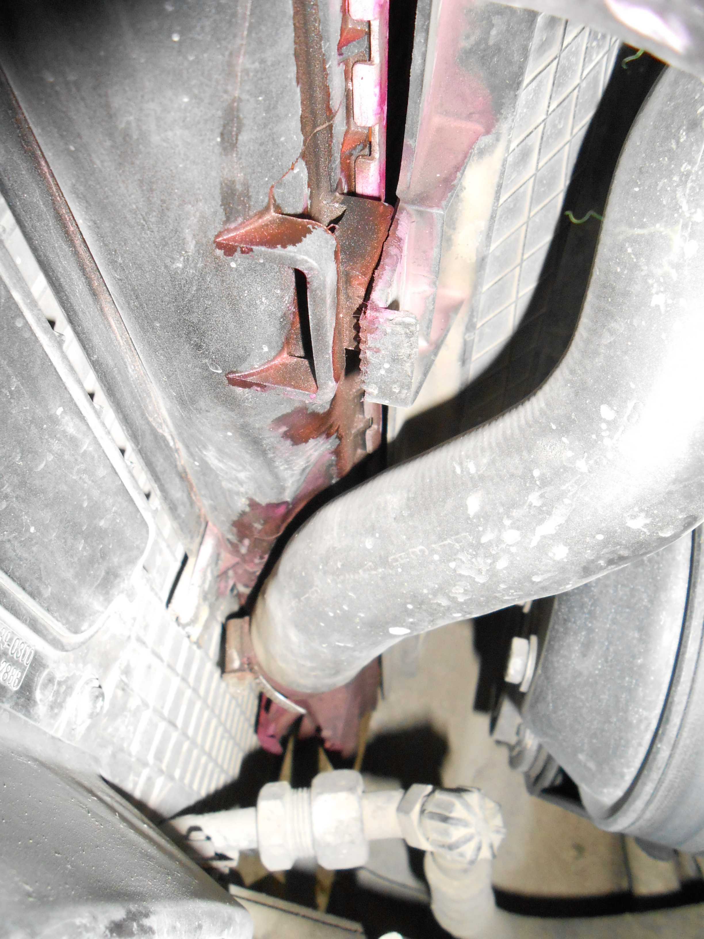

1. Привет! уходит ОЖ, примерно 1 см за 2 недели доливаю в бачек. На фото видно что подтекает фитинг под шланг обратки + из под шланга...и не совсем понятно вся левая часть радиатора в ОЖ..вытирал несколько раз что бы посмотреть конкретнее, но когда смотрел опять вся левая пластиковаячасть в ОЖ. Вопрос: что здесь можно заменить(этот фитинг, шланг, патрубки внизу) что бы не менять радиатор или я попал на замену??
2. Еще вижу что сопливит помпа со всех сторон(задняя крышка и впереди подтект небольшие)... ее тоже менять или можно прокладки найти к ней??
Спасибо! машина с кондером, на механике.

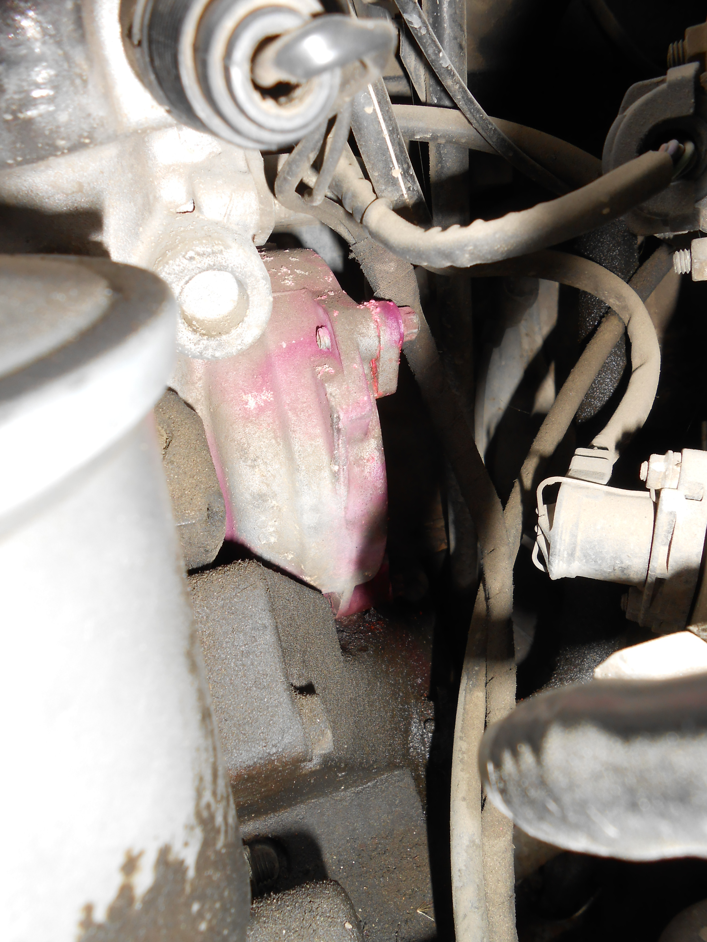

Помпа...но видно только заднюю часть..
фитинг продается
но надо узнать откуда точно течет
пробку расширительного бачка тоже поменяй на всякий случай

Я этот фитинг как то случайно обломил :bangheat: Руки у меня Золотые! да только выросли не с того места.
Че только ни делал, потом взял пояльник и обпоял. Было порой что давлением его срывало и вся О.Ж. (ну ни совсем вся)выскакивала.Теперь ни каких проблем :wink:

фитинг новый копейки стоит закажи и смени

Поменять и забыть,адекватная цена,отходила она свое,и антифриз посмотрите из допуска ли?

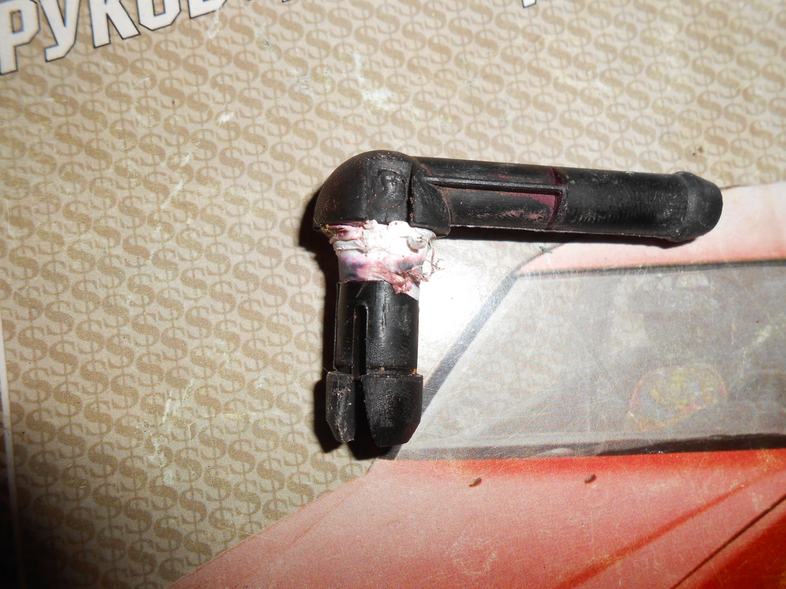

Сегодня поменял крышку и фитинг обратки который какой то дебил посадил на фум..все промыл, теперь буду дальше смотреть, может еще где то сопливит ниже...
ПОМПУ в мусор!Пока лето не пришло

+мильён. Ой каких дел может натворить потёкшая помпа, особенно если по трассе ходишь, на себе проверено...

Да, помпу буду заказывать скоро.... думаю HEPU взять...у них вроде крыльчатка металическая, и отзывам норм... что скажите по поводу выбора?
Кстати, на радиаторе теперь сухо и антифриз не уходит...все это текло из под фитинга и стекало вниз...

Всем привет. Пишу здесь потому что у меня такая же проблема. Течет фитинг этот же,на радиаторе. Вытащил его,на нем уплотнительное колечко. Подобрал подобное(но более жесткое),воткнул все обратно. Пару дней все сухо было,но потом опять начало течь. Значит нужен оригинал. Конечно лучше бы просто это оригинальное уплотнительное колечко.
На экзисте по моему Вин-коду не смогли заказать мне этот фитинг. Нужен номер детали. Кто нибудь,дайте пожалуйста номер этого фитинга. Или может колечко можно отдельно заказать? То тогда нужен номер колечка.

Вот его номер A 000 500 08 94
