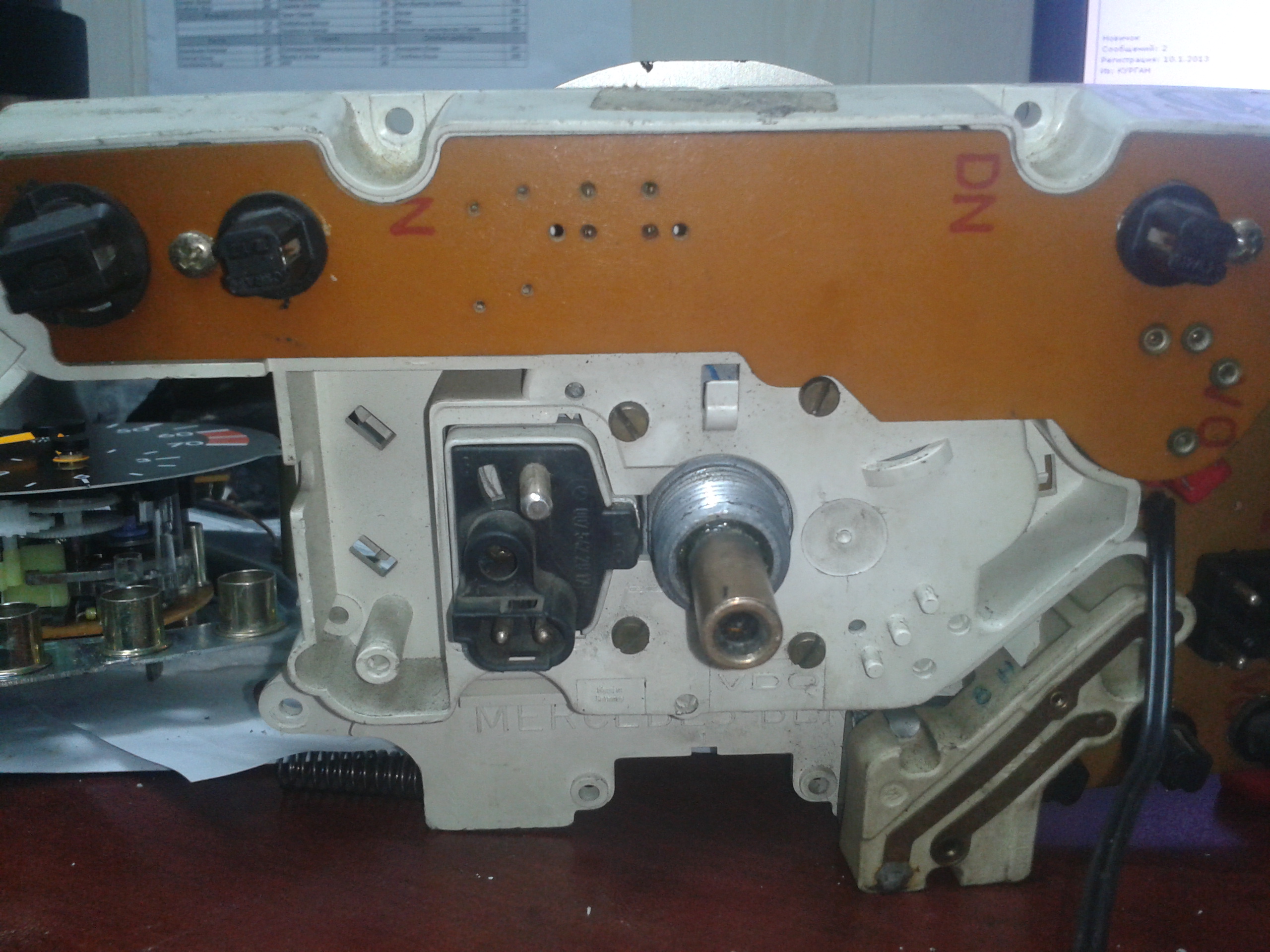

Для интереса разобрал первую приборку,немного есть подкоптившегося на дорожках, но ничего прогоревшего нету,и что за разъем на 2й фотке из двух контактов ???
Сообщение отредактировал tele3: 12 March 2013 - 12:44
WDB2010241A269803
#16 ОФФЛАЙН   tolstun66
tolstun66
    Обычный человек
  • Cообщений: 5599
    w124 230e
Отправлено 12 March 2013 - 12:54
Датчик движения (Холла), служит для коррекции забортной температуры, в момент остановки.

#20 ОФФЛАЙН   ЗоМер
Отправлено 12 March 2013 - 13:16
Первая фотка. Слева от надписи (вверх ногами) Х16-120 8624 шесть паек. Точнее, четыре пайки и две черных дыры. :) Что это за фигня, и что это вокруг этих черных кругляшков ?
