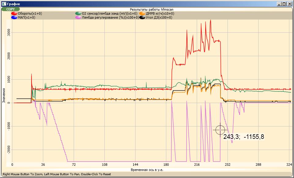

щас прочитал что лямбда новая, но ячетко вижу - пока комп не рулит по ней то расход воздуха 10. как тока лямбда уводи состав (обедняет на 25%) - расход воздуха 15-18 кг ибо мотору на бедной смеси тяжелее работать - хуже сгораниие отседова чтобы держать те же обороты - комп открывает дроссель - как следствеи расход воздуха растет
