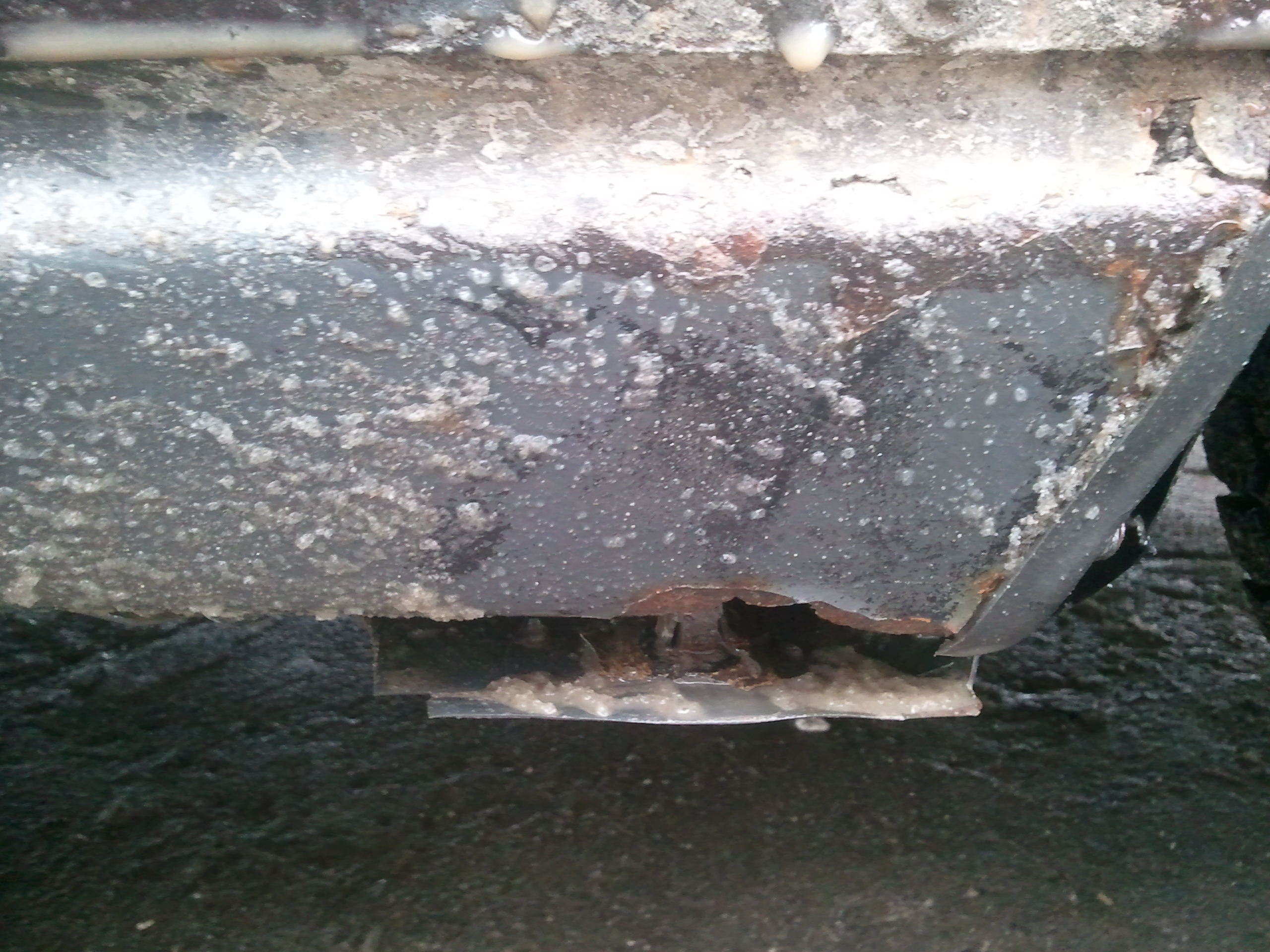

Всем привет! подскажите пожалуйста это и есть накладка на порог 124 которая снимается, а новая покрывается антигравием??)))

это ремонтная часть, она железная и приваривается
снимается пластиковая

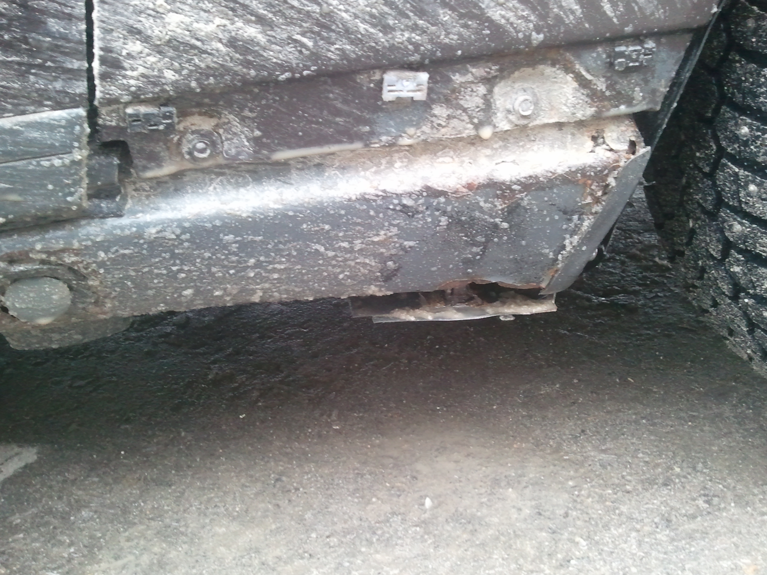

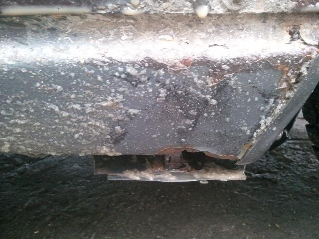

Проблема в общем вот какая, вот и думаю как лучше сделать...разве не эта накладка порога?
на фото видно что сгнил порог,это не пластик,это металл и лечиться заменой всего или части порога,а то что провисает снизу похоже на конец подкрылка который крепиться к порогу...думаю так

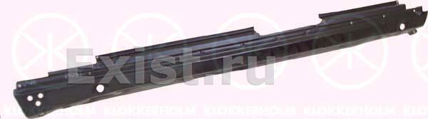

Какой номер металл. порога на 124 в екзисте и цена какая ? Спасибо

Так это фиговина на фото экзиста это и есть порог или нет? никак не въеду(
Да!

Спасибо!) А зачем три отверстия на широкой стороне?))

эти пороги с отверстиями под листву (накладку порога)
лишние дырки при необходимости можно заварить

То есть можно его смело брать и приваривать?)) они по размеру нормально подходят? а ерстайл и дорестайл разница есть?

То есть можно его смело брать и приваривать?)) они по размеру нормально подходят? а рестайл и дорестайл разница есть?
Разница есть. Три отверстия на пороге для крепления пластиковых емкостей под крылом.

В лишних отверстиях 23 шт. Вообще не надо изголяться, берить то, что принадлежит машине.

Так это и есть то что якобы по мнению экзиста принадлежит моей машине, написано применим к W124 200)))

у "клока" других порогов нет, как и крыльев (в низу вырез для крепежа накладки пластиковой порога)
т.е. железо под листву
а чего бояться? - если есть к чему (рядом не труха, иначе одним порогом не отделаешься)
немного позже скажу (когда себе поставлю) привозил местный (Волгоградский) екзист
выше ответили

если все заморочка с порогом только из за того что на фото то он нафиг не нужен, переднея часть это пустышка и легко если сгнила делается из листового металла
