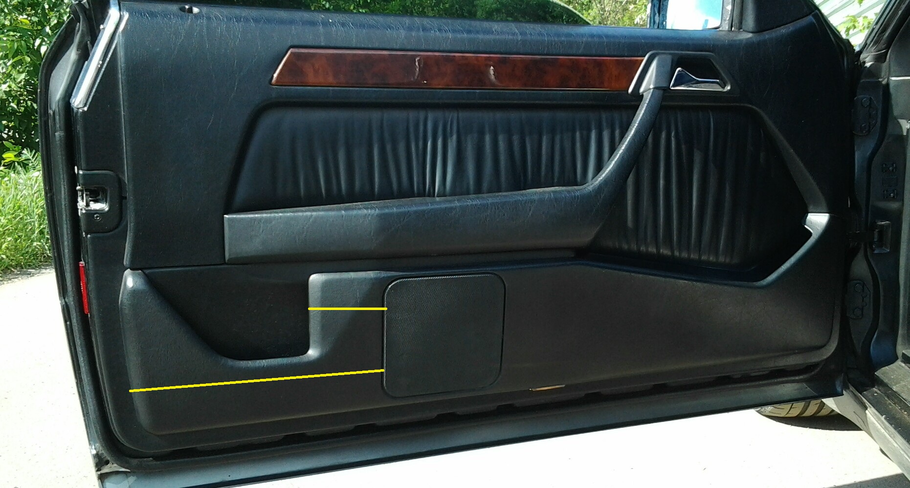

Врядли выйдет хорошо. Но если хочешь, вот мое
Могу послезавтра сфотографировать обшивку изнутри, она у меня снята пока
День добрый!
Очень поможет фото изнутри. И если не трудно, то еще и расстояние от края кармана и от угла.

фотографировал в темноте на утюг, так что звиняйте
Сообщение отредактировал _cortez: 14 March 2013 - 22:19
#5 ОФФЛАЙН   GerasimXXL
GerasimXXL
  • Cообщений: 253
Отправлено 14 March 2013 - 23:20
[quote name='_cortez' date='15.3.2013, 0:18' post='1624664']
Все отлично! Должно получиться нормально.
Черная пластина между уплотнительной проставкой и сеткой - просто кусок пластика?
Если да, то его примерная толщина?
ПыСы. Сетка вроде немного выступает наружу?
PPS. внимательно присмотрелся и понял, что это не пластиковая накладка, а пластик самого кармана.
Просто картон выштампован глубже чем на обычных дверях, это несколько затрудняет работу, но завтра
возьму домой дверную карту и буду смотреть.
Если не сложно, какая глубина картонной выштамповки?

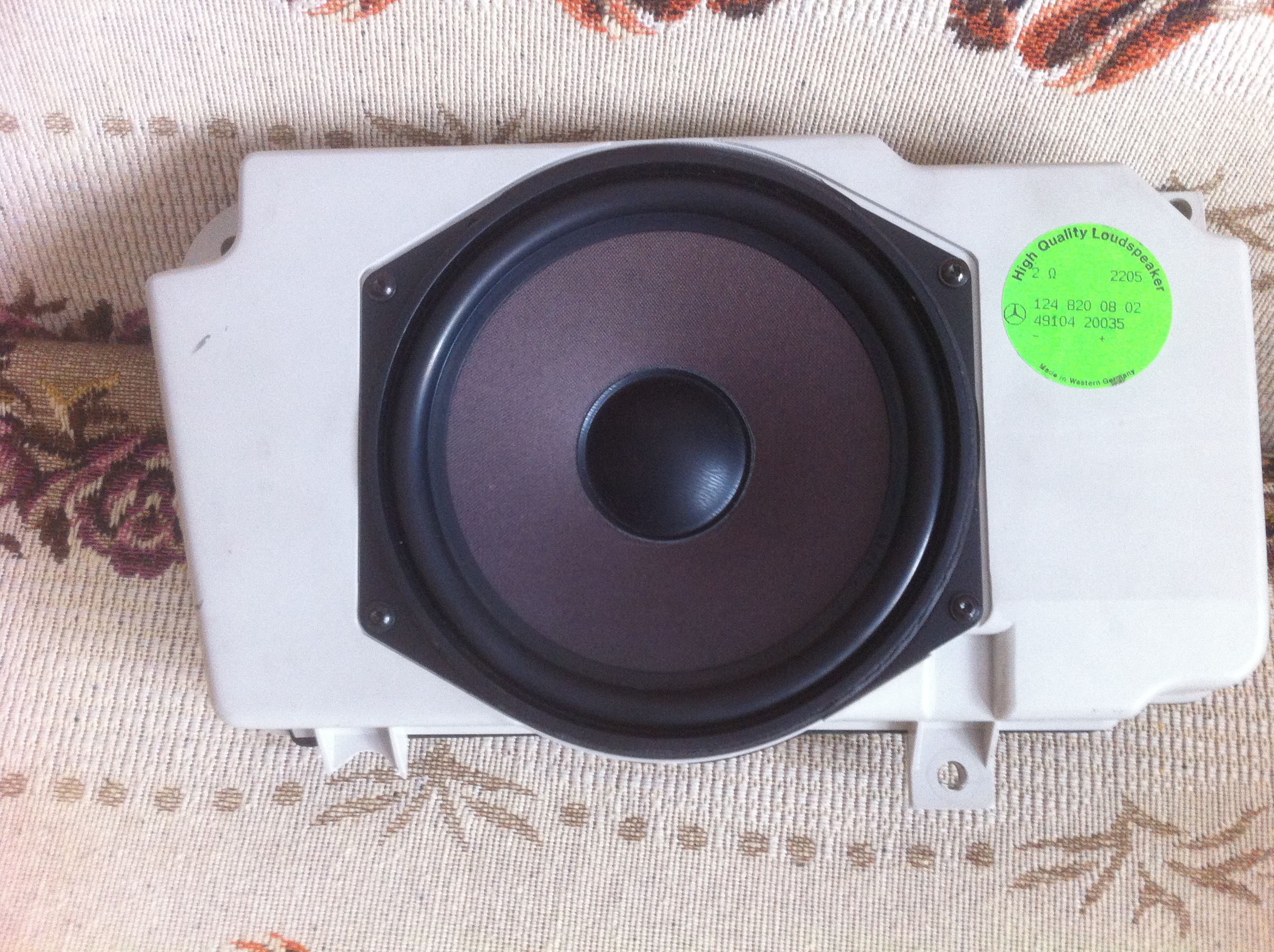

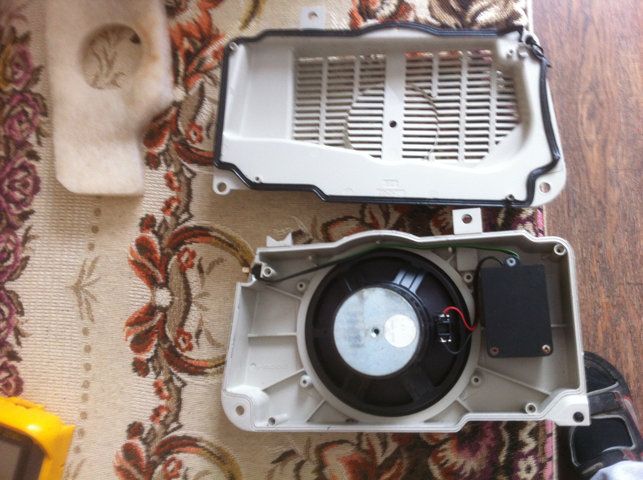

Приехали из Флориды штатные дверные динамики.
У ей внуре динамик на 2 ома, черный ящик (надо думать нч фильтр) кто знает какая частота среза?
Ну и кусок синтепона, без синтепона ящик не ящик. Зачем уплотнение из сырой резины между половинками
коробочки не понял, ну спишем все на нордический ум.
Теперь надо прикрутить, резать карты и думать, как из кармана сделать карман правильный.

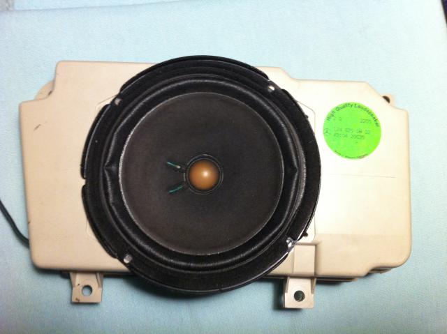

Кстати кто знает можно купить отдельно динамики или заменить на другие, а то у меня 1 порвался(((
124 95 г.в. Е280 5МКПП
#18 ОФФЛАЙН   GerasimXXL
GerasimXXL
  • Cообщений: 253
Отправлено 02 January 2014 - 21:06
По разборкам пошукай, от А6 и подобных BOSE в родные корпуса встремляются, звук нормальный.
