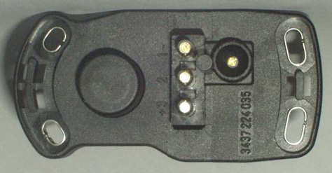

LMMPot.jpg Доброго времени суток!
Сегодня мне в руки попал дозатор... в сборе... Снял с него потанциометр с целью установки себе на авто... Вопрос у меня такой его как то по особому надо ставить и 4 винтами регулировать или просто прекрутил как есть и по домам? и еще подскажите каким винтом регулируеться ХХ
все это сто тысяч раз пережевывалось на форуме
вообще сначала нужно выставить(проверить) опорное напряжение на верхних ногах 0.15-0.2 вольта - при включенном зажигании .для этого у потенца есть маленький подстроечник ..далее я обычно так делаю - если механика настроена то ставишь его по центру винтов и не сильно затягивая чтобы можно было чуть смешать его - ставишь холостой 750-800 .при этом контролируя на диагностической колодке код 50% - важно чтобы при сбросе газа в момент выхода на холостой не было кода ниже 40 % - иначе будет глохнуть в движении при сбросе газа ..
а каким винтом регулируеться хх?
положением потенца - видишь прорези ...он снимает положение лопаты

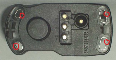

Эти прорези? то есть я ставлю его на место и на включеном двигле начинаю ловить 750 оборотов?
Да,вверх или вниз двигая сам потенц

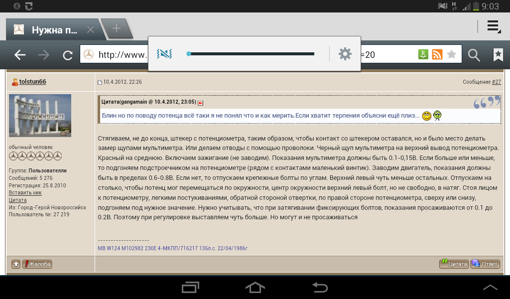

по теме:
цитата: "Процедура регулировки, доступная в "домашних условиях" выглядит так: к средней ноге потециометра подключаем плюсовой щуп мультиметра (лучше цифрового), минусовой щуп к массе автомобиля и включаем режим измерения постоянного напряжения. Последовательно с ЭГРД подключаем миллиамперметр. При включенном зажигании и неработающем двигателе напряжение должно быть 0,1 - 0,2В. Далее запускаем мотор и на ХХ ищем границы допуска. Обычно, нижняя 0,4 - 0,5 верхняя 0,8 - 1,1 В. Напряжение регулируется поворотом корпуса потенциометра относительно корпуса расходомера. При поиске границ рабочего диапазона ориентируемся на показания амперметра (ток регулятора дифф. давления, который должен быть 0 мА +/- 0,5мА), стабилизацию ХХ и показания эконометра, стрелка которого должна оставаться в начальном положении. Выход за пределы сопровождается либо изменением тока, либо изменением оборотов ХХ. Как правило, получается 0,6 - 0,9 В (точнее 0,68 - 0,7 В). После регулировки глушим и опять запускаем двигатель. Напряжение должно подняться до 1,0 - 1,3 В (автоматическая прогазовка при пуске) и вернуться к установленному значению. Если в этот момент напряжение не поднимется до порога сброса оборотов и они останутся повышенными, то только перегазовка (ручная, т.е. открытием дроссельной заслонки) вернёт мотор на ХХ. В этом случае напряжение на средней ноге потенциометра надо немного поднять (достаточно 0,1 - 0,2 В).
Если же нет желания и/или навыков "ловить микроны", то просто ставьте 0,8 В и всё будет функционировать."
