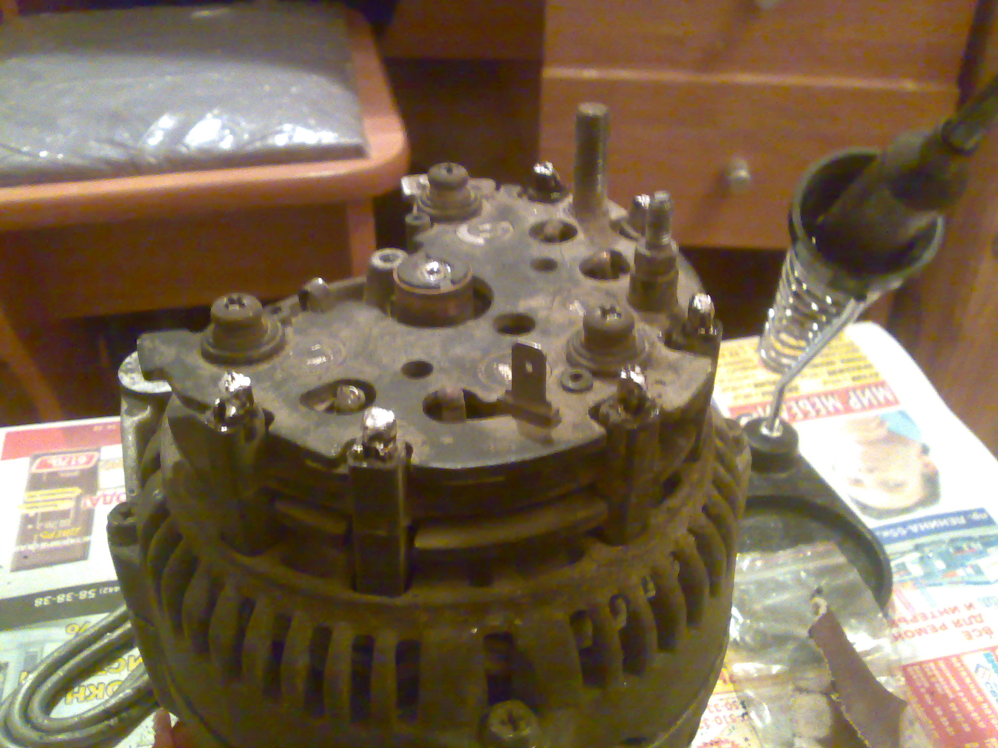

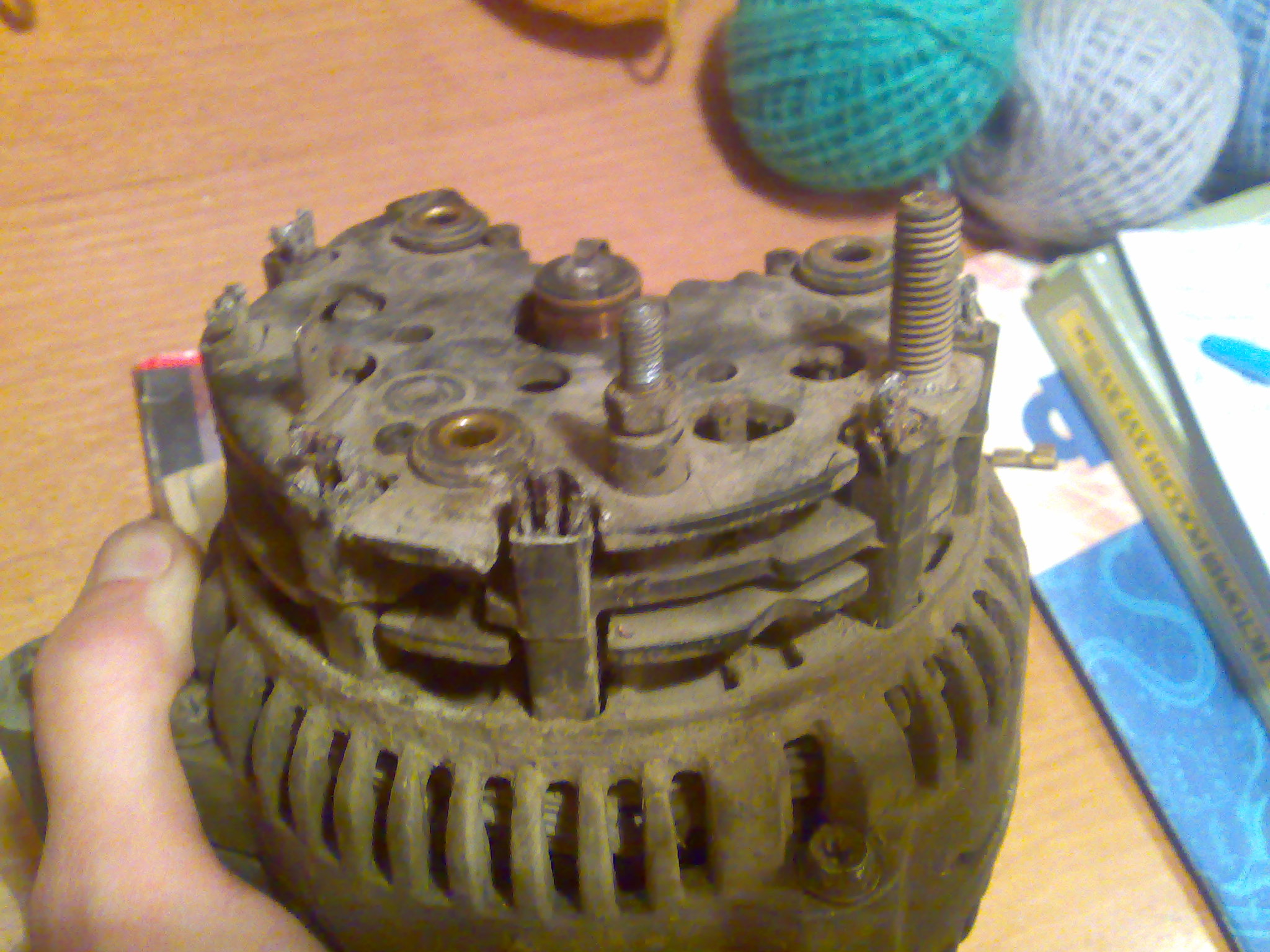

Агаа! Насоветуете тут щас! Сергей вон отдал в контору! Мну щас разгребает! Капец внутри! :moderator: Это надо просто не иметь ни малейшего понятия и даже воображения о том, как нужно правильно паять! Мну в шоке! Ща допаяю покажу фотки! :mrgreen:
Пешеход
#20 ОФФЛАЙН   Jensen_C
Jensen_C
  • Cообщений: 4776
    Пешеход
Отправлено 01 April 2013 - 23:08
До (олова практически не было совсем, ушки лишь загнули и помазали сверху оловом, который пальцем отдирается легко)
После (зачищены все контакты наждачкой, залужено, пропаяно, загнул ушки и снова прогрел, добавив олова)
Диодный мост цел, обмотки тоже.
Завтра поставлю на свою машину и проверю. Все должно быть отлично.
