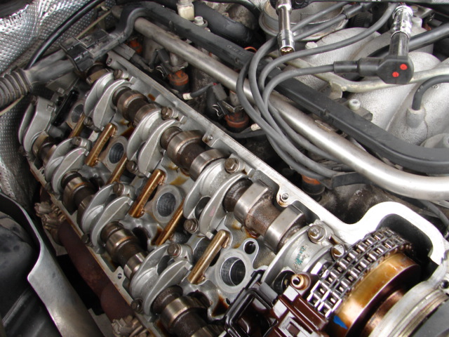

Отправлено 19 April 2013 - 18:01
вот похоже на метал, крайние как видно пластик обычный
О, а вот это уже интересно! Теперь осталось номера разглядеть ![]()
