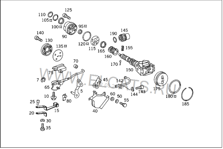

Парни,подскажите где находится и что из себя представляет ,скорее всего,лягушка которая не даёт стартеру крутить на положениях кроме D и P на АКПП.Сегодня поначалу добивался заводки после передёргивания ручки АКПП а потом перестала вовсе.Хотя с утра завелась без проблем.После переезда в 600км уже дома ни каких признаков.С какой стороны коробки она находится?

находиться слева по ходу движения, на акпп, там где флажок выбора передач, под машиной
на схеме № 40

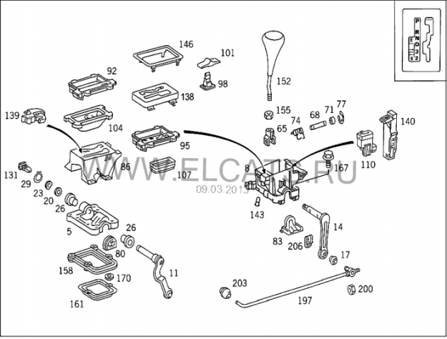

У меня вроде как вот такая системка переключений.Или это в другом узле находится?

На приведённой тобой картинке "привод", а сам механизм на картинке выше.
на схеме кулиса, узла блокировки в ней нет
