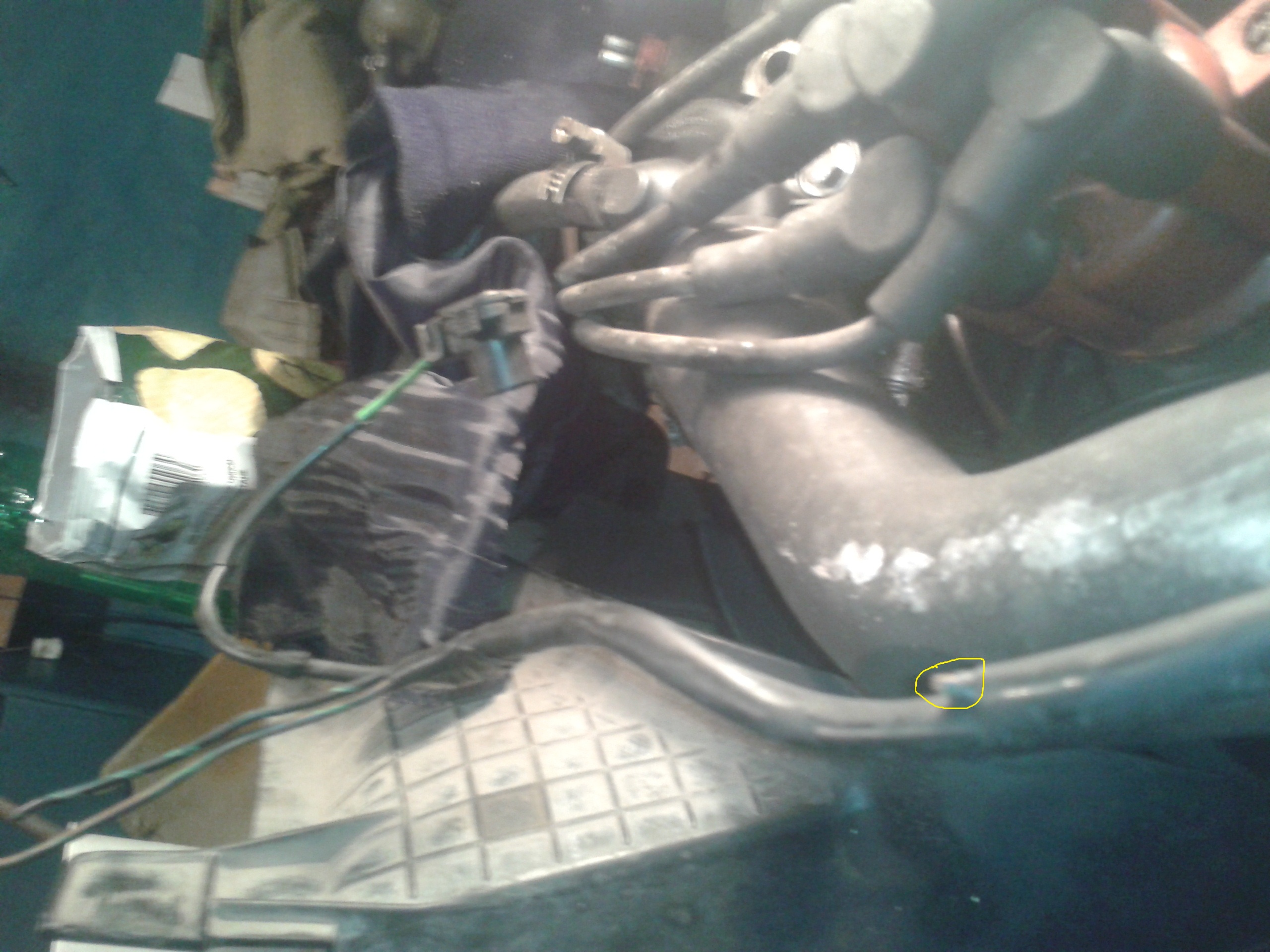

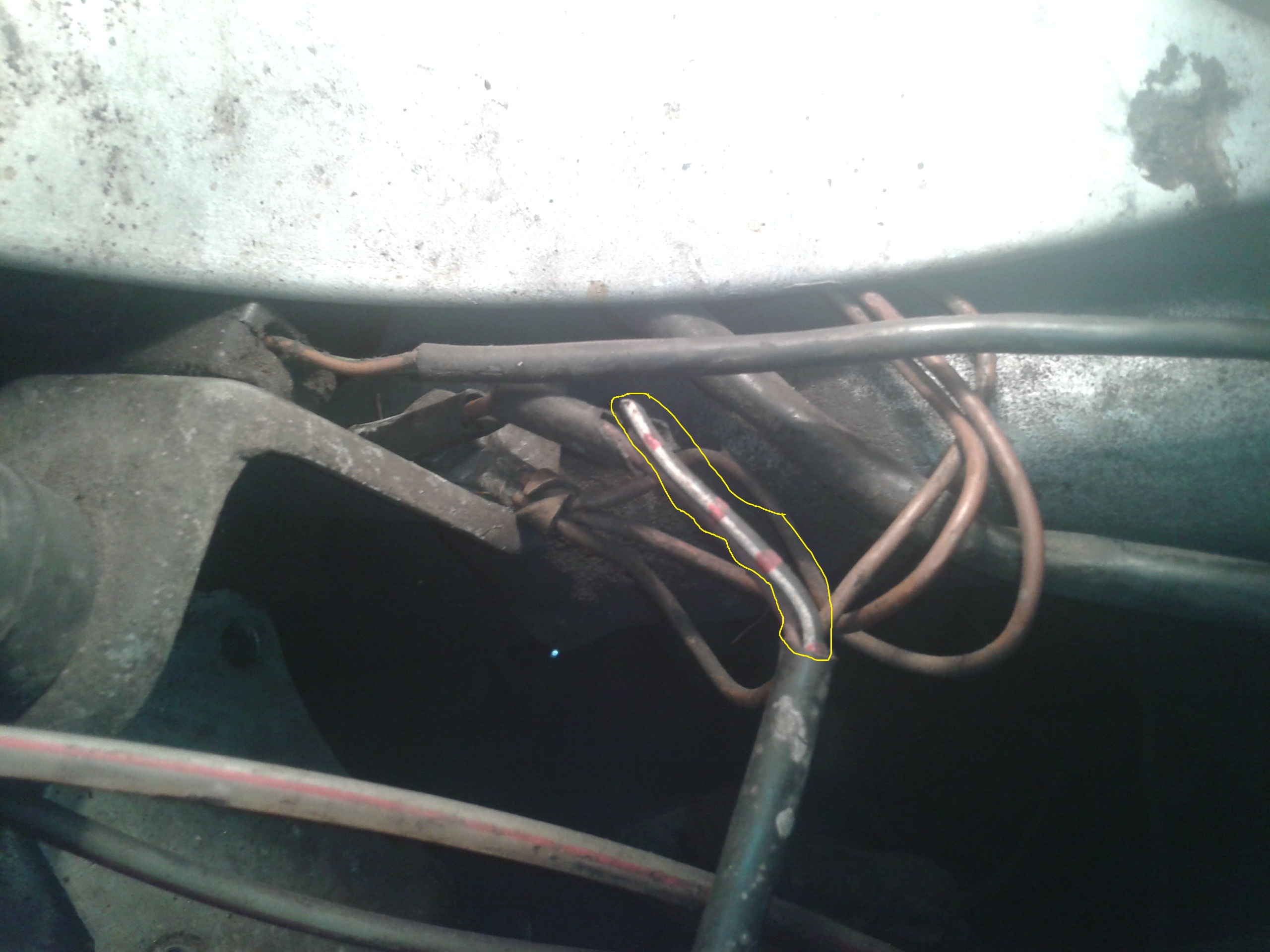

Отправлено 19 March 2013 - 22:35
Идет на разъем приборки, двухконтактный разъем, подключается возле троса спидометра.Я так понял это оттуда. И еще вот провода :
