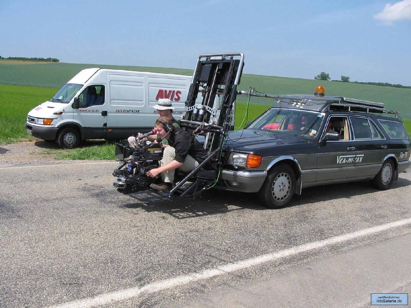

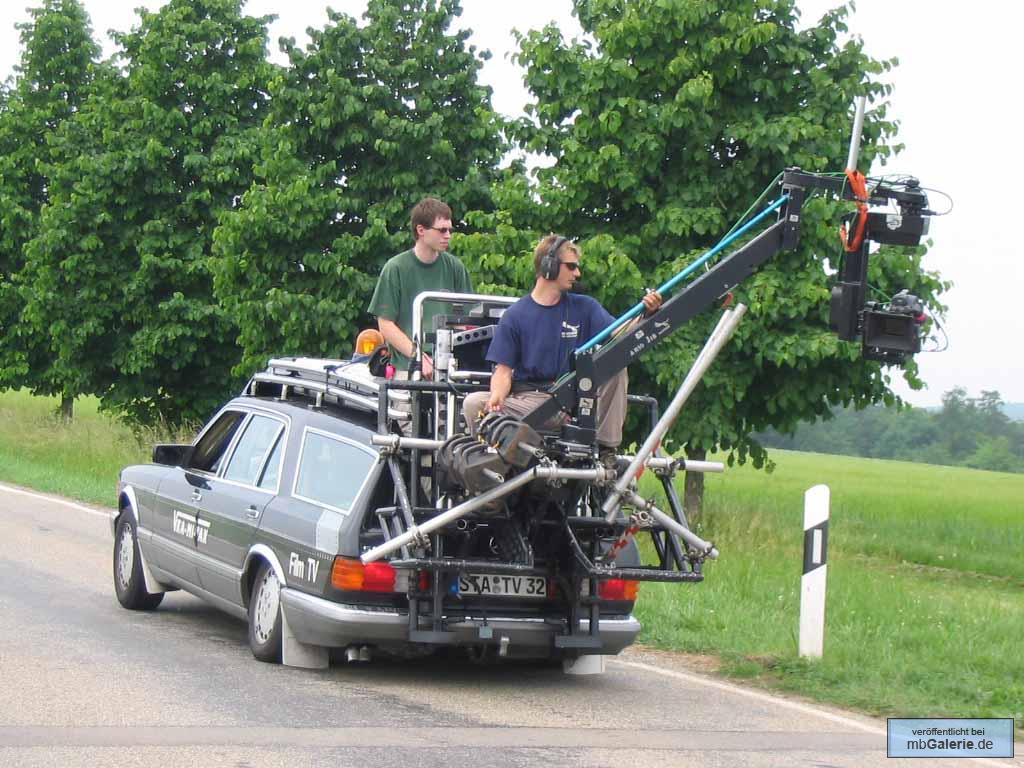

ну если подвеска не мягкая тогда зачем киношники выбрали именно данный авто ?
W126 300SE 1985 белая крыша кузов оранж)
#14
Отправлено 18 March 2013 - 23:12
Очевидно, другого автомобиля просто не было.
О какой мягкости подвески можно говорить, когда кузов упирается в отбойники.
Денег на подкачку у киношников видимо тоже не было.
Ну и стоит обратить внимание на стоковые 15 колеса.
Читаешь ты тоже через строчку.

#15
Отправлено 18 March 2013 - 23:45
+ 1 при виде задней подвески плакать хочется,на отбойниках ездят паразиты,еще и сарайный кузов.......Очевидно, другого автомобиля просто не было.
