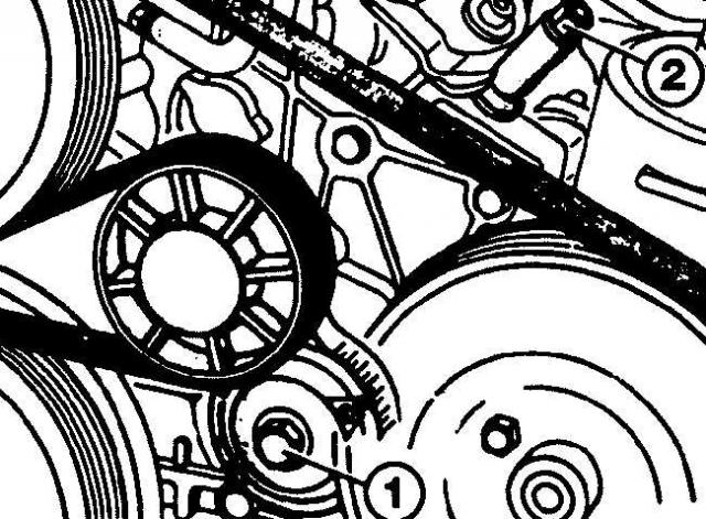

Простите за глупый вопрос:
На днях решил заменить электромуфту вентилятора, т.к. она постоянно крутится в независимости от температуры. На не заведенном движке от руки тоже не проворачивается, словно заварили (читал похожую тему). Для этого нужно снять ремень. Такой вопрос: Как его снять? Пытался найти, но ничего не помогло. Может, есть фотоотчет какой-нибудь??? Понимаю, процедура простая должна быть, но не разу не сталкивался со снятием. Заранее спасибо. Двигатель М102982

Нужно отпустить болт натяжителя на 19, со стороны радиатора, потом крутить столбик под ключ на 13 между трамблером и стаканом насоса ГУР. Как начнешь откручивать ремень начнет ослабляться. Натягивать в обратном порядке.
См. рисунок.
Я так понимаю, сначала ослабляем болт (поз 1 на рисунке), потом ослабляем (частично выкручиваем поз. 2.)
Я правильно понял???? Сборка в обратном порядке.???

Да, совершенно верно. Вы всё правильно поняли.
