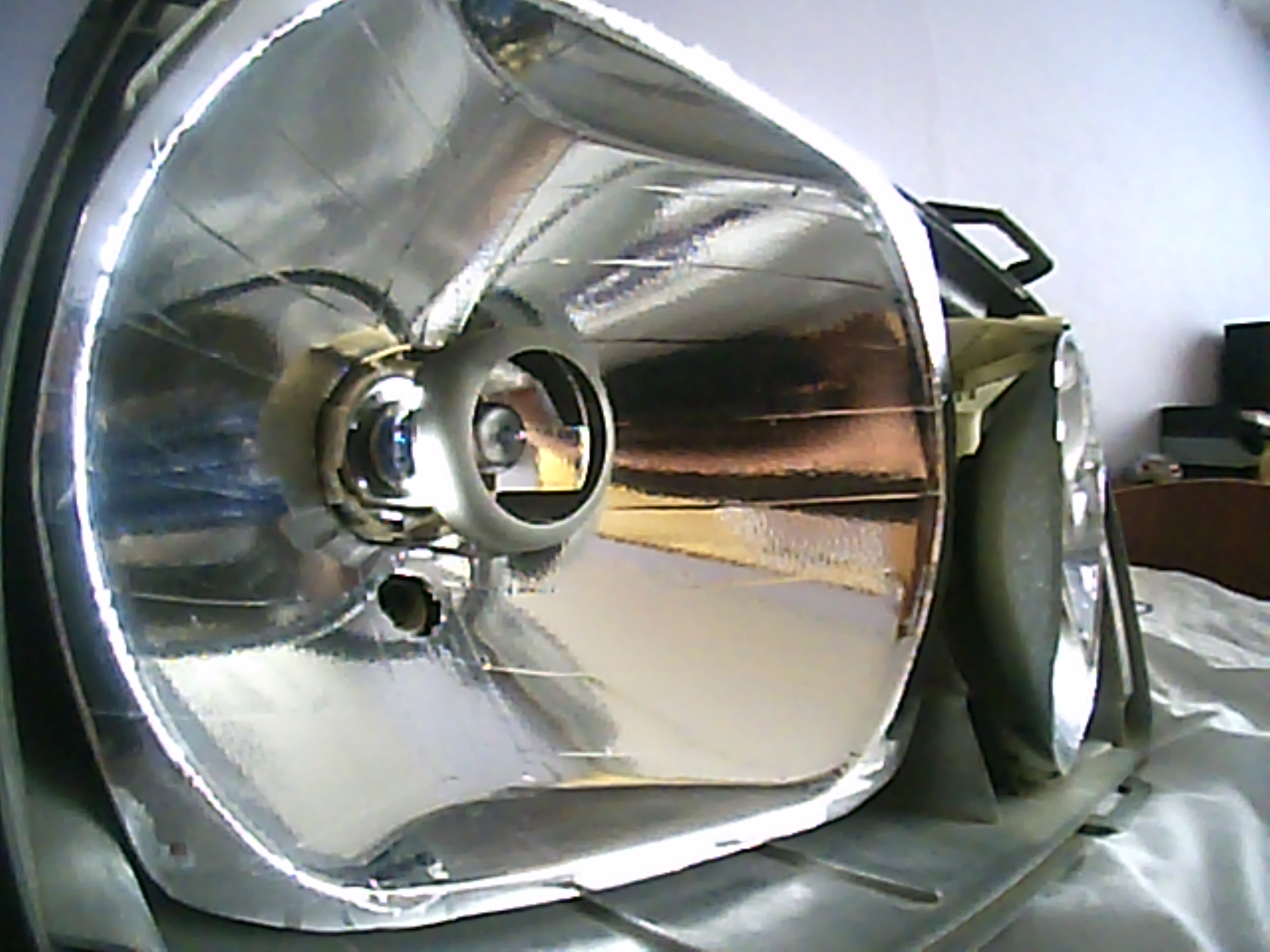

Еще когда купил машину,обратил внимание что фары светят очень слабо,пробовал менять лампочки,результат нулевой,да и когда паркуешься передом к стенке нету пучка(линии) света.снял стекло и офигел..отражающяя поверхность отсутствовала процентов на 70.зашел в экзист,ценник не обрадовал...что то около тыщи полторы за один отражатель.начал гуглить как восстановить,наткнулся на краску под хром,купил,покрасил...вроде ниче,светит норм,да и границы пучка стали проявляться, но через месяц хром стал просто серебристого цвета.Непойдет...Тогда наткнулся на пленку оракал 352,пошел,купил,наклеил.(правда был в наличии только 351,он тоньше=(..).попробовал как светит---Четко!границы пучка видны идеально,а самое главное этой пленке пофик на температуру (написано что выдерживает до +120град.)!!для проверки наклеил её на пластмаску и стал греть феном,пластмаска начала таять а пленка как отражала так и отражает=))Единственный минус это то что пленка практически не тянеться=(((поэтому решено было клеить полосками.
Зацените=)

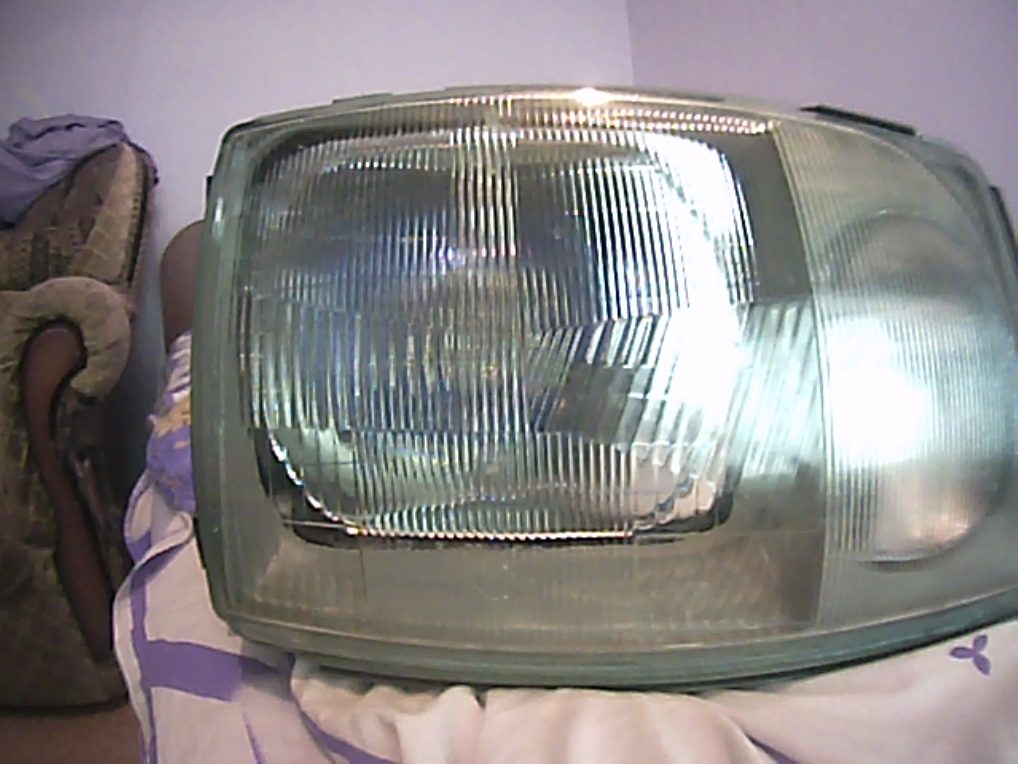

Отправлено 19 March 2013 - 15:15
А под стеклом(фара всборе на авто) видно что фары заколхожены???желтой такой пленки нет??
клеено полосками и их видно,но за стеклом практически ничего не заметно=)фотки не айс,фоткаю на регистратор

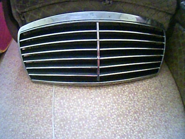

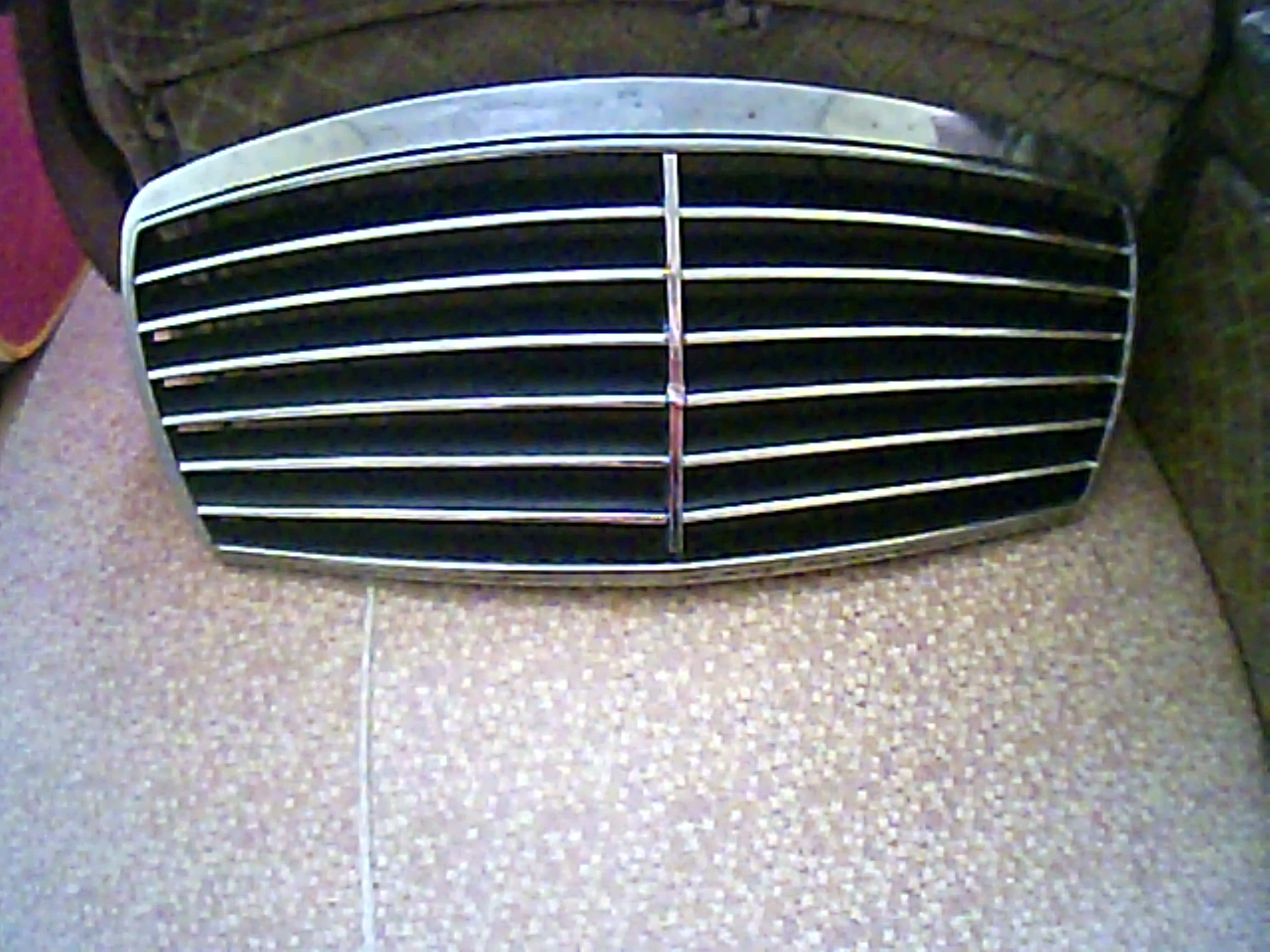

Отправлено 19 March 2013 - 15:41
я и решетку этой пленкой обклеил=)точнее цетральные полоски,получилась как новая,не считая родного хрома на основании который подгнил и потускнел=)
спрашивайте если что,помогу советом=)
