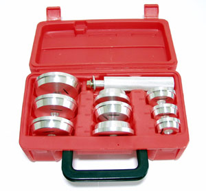

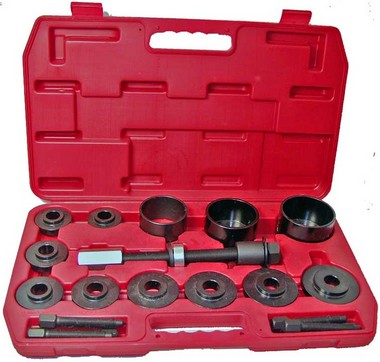

Дядьки, а что за съемник для плавающего?
Не видел таких.
Не видел таких.
ну есть такие. неоригинальных куча продается даже. сайлент меняется за 10 минут. оч удобно
такие?

Отправлено 21 March 2013 - 07:41
Cпасибо! Сам к сожалению не смог найти :(

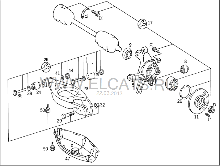

Ещё вопрос, по экзисту ступичный подшипник бьётся как ремкомплект, состоящий из нескольких позиций CImage.png
Дак вот, получается при замене подшипника надо менять и все эти части? Конкретно - болт и дугообразная планка, у вала. А гайка ступицы в комплекте есть
Есть методика по замене подшипника не снимая кулак , а вытягивая полуось . Потом на авто при помощи приспособлений производится замена и только в этом случае нужно заменять болты крепящие полуось к флянцу .

Отправлено 22 March 2013 - 09:10
все что на картинке нарисовано под номером 17 входит только в оригинальный ремкомплект, который и стоит 100 евро.
обычные подшипники неоригинал имеют только гайку ступичную и стопорное кольцо.
болты на самом деле лучше заменить.
