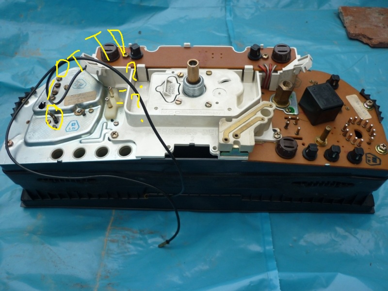

Откопал провод идущий от диагностической колодки, оказывается он был подключен почему то в фишку которая вставляется в приборку где написано +12В. От этой фишки идет проводок на разъем TD. Вопрос куда должны нормально подключаться провода ?! И родной минус откуда тянется ?
Родной минус сидит на железяке приборки.
Самый левый (плоский) контакт - постоянный плюс для часов.
Правее - два круглых контакта : нижний - плюс для тахометра (после включения зажигания), верхний - сигнал TD от коммутатора.
так,получается верхний идет у меня с фишки от плоского контакта-это сигнал TD. Тогда нижний плюс откуда идет ??
Ты разницу понимаешь ? :( :?
Плоский контакт - это плюс для часов. Тупо плюс аккума. Это не сигнал TD.
У тя ваще приборка с тахометром ? Тахометр работал ?
Ну жеж :

У меня идет провод от диагностической клеммы (зеленый с каким то)на плюс от часов,а из этого разъема(плюса для часов) идет на тахометр.Я не знаю как должно быть и куда что тянуться( Помоги разобраться, ну в картинках хотяб..
Часы идут ?
На тахометр одевается свой отдельный двойной разъем.
Раньше тахометр был ? Если был, то работал ?

Был тахометр..Там есть два откусанных проводка с одной трубочки.Если это как раз на тахометр то будет замечательно.только бы разобраться где там сигнал и где плюс...часы идут.только тахометр показывает 2000 об на холостую xD
Включи зажигание и измерь напряжение (относительно кузова) на этих проводах. Там, где 12 вольт - это питание тахо (нижний штырь разъема). Соостветственно второй провод - сигнал TD для тахо.

Сигнал тахо я уже нашел,он какого то идет в фишку для разъема часов
:bangheat: :gigi:
Ты это сам придумал ? Часы на заглушенном авто идут ?
Откуда на заглушенном моторе сигнал TD ? :mrgreen:

Часы идут.Но провод действительно идет от диагностической колодки в часы..
Ну и пес с ним, с проводом вообще и с колодкой в частности. :gigi:
Это питание часов - отстань от него. :mrgreen:
