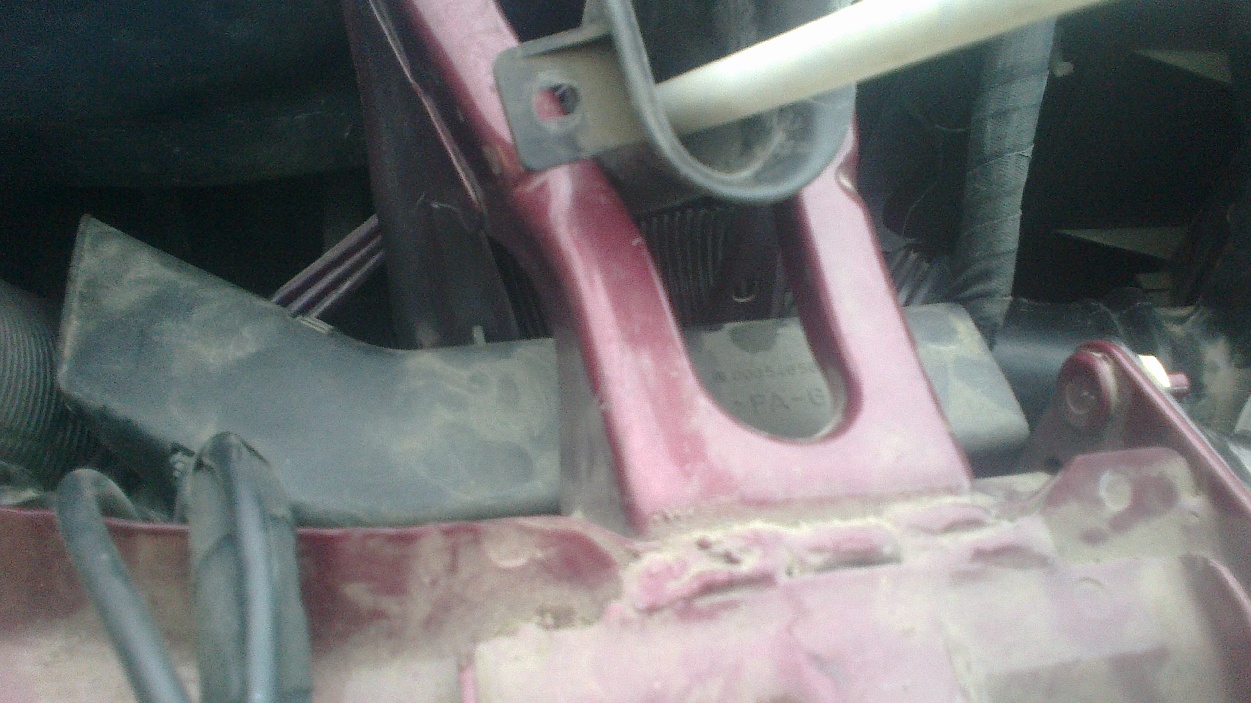

Рулевая колонка тебе не нужна. Воздуховод проходит сверху колонки, немного ниже приборки, через отверстие ~ 7см в ребре жесткости и подходит к дефлектору.
У меня вроде через это отверстие проводка проходит. Или я не правильно ее проложил. на фото видно сам воздуховод. я там пробовал пролажит его и он там застрял. И вот еще вопрос. На фото где трос от спидометра проходит пластмасовая трубка для чего служит. Это я трос через нее пропустил. Мужики вы меня извините, я на другой кузов машину собираю. поэтому так много вопросов

    w124 230e
Отправлено 24 March 2013 - 12:45
Вид через посадочное место приборки, со стороны пассажира. У меня 1986 год.

Значить все таки я не правильно проложил проводку. только не понятно где проходитьту самую часть проводки. Она там болтом крепиться тоже.Тебе конечно большое спасибо. поробую разобраться когда погода улучщится чуть.
Проводка проходит по усилителю под рулевой колонкой.
А болт на который ты её закрепил это вероятнее болт под минусовые провода.

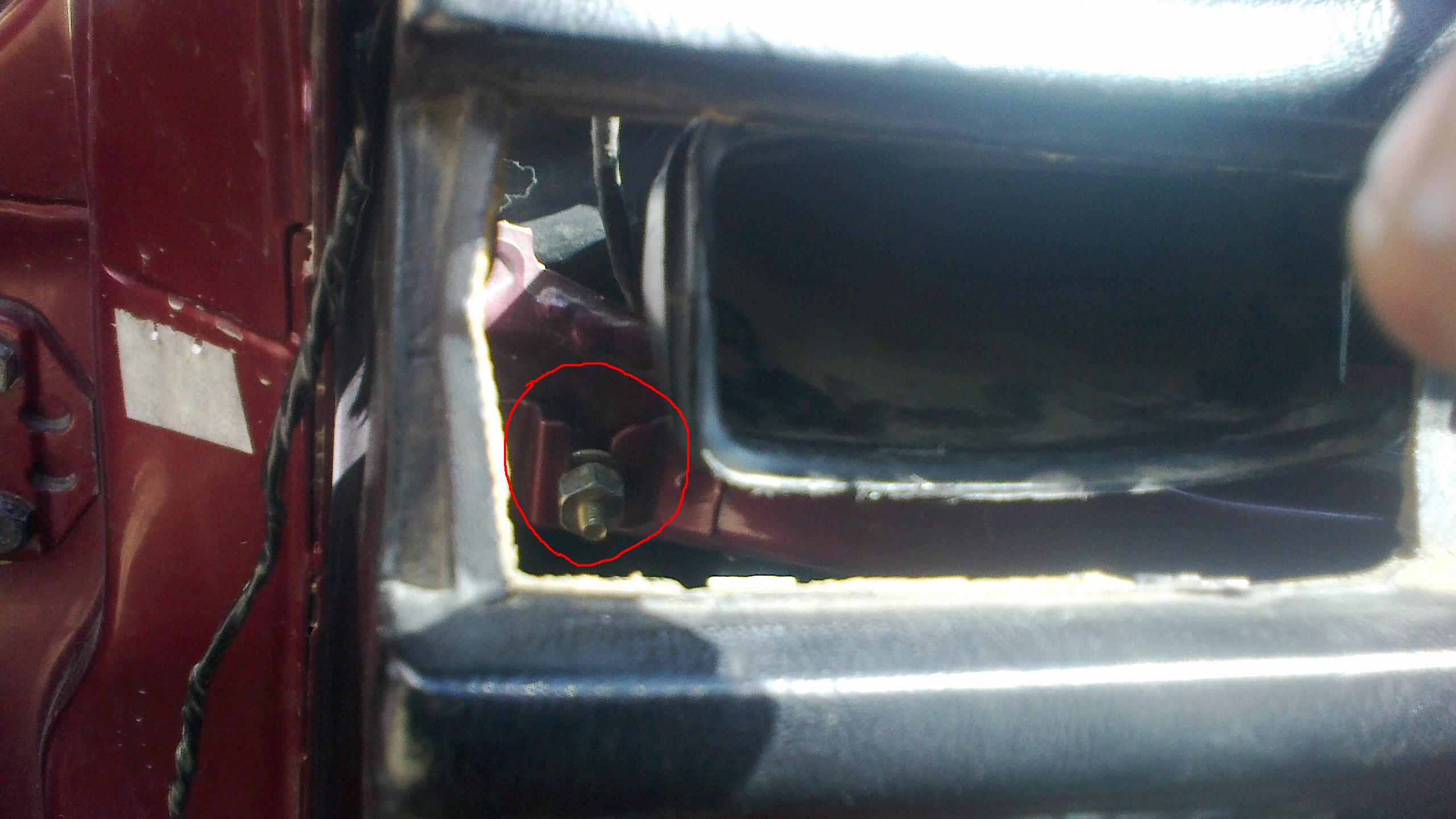

Всем спасибо. С этим я разобрался. проводка оказалась не правильно проложена. Теперь все поправил. Однако взник еще один вопросм. За левым дефлектором на кузове странный болт. пока торпедо не поставил думал оно наверное к нему крепиться. Сегодня установил торпедо оно к болту не приближается. Скажите что крепиться этим болтом? На фото в кружочке

К этому болту крепится прямоугольная скоба, которая другим концом крепится к торпедо, со стороны двери. Под №35.
