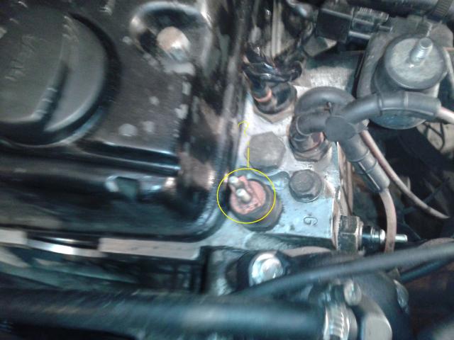

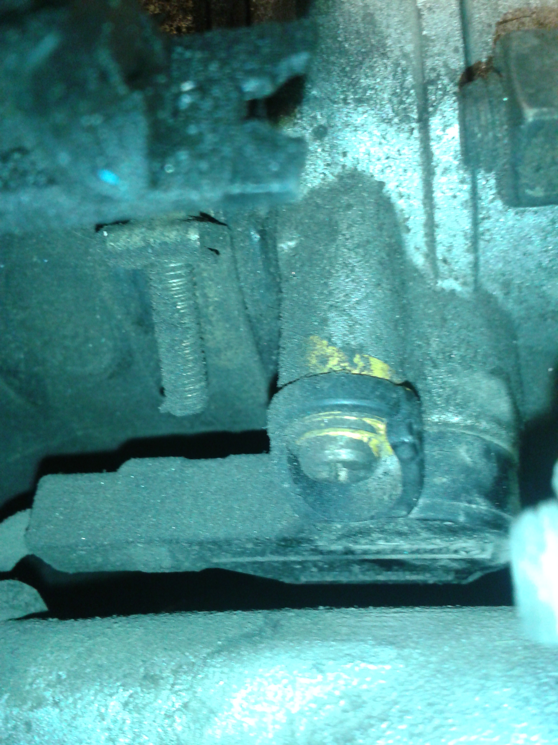

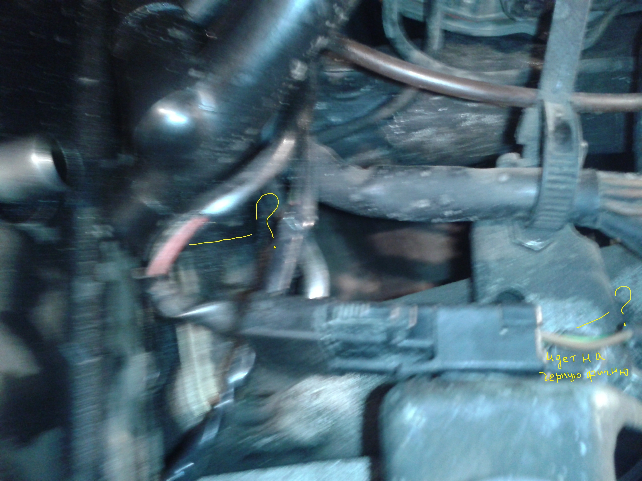

на первой фотке что за датчик (по моему он влияет на горячий пуск) у меня от него оторван провод зеленый с синей полоской,куда он должен идти ?На второй идет на разъем через переходник на какой то датчик на 3 фотке (объясните для чего он) причем идут 3 проводка,а выходят почему то 2 / Фотки в порядке 3,2,1

плоха видна провотки .3)фота 1тмпр датчик вентиляцы.2)дат..вкл..вентелятора\4)дат..темперот двигот,1вхх.и на маховике ДФ без нево незаведеш..

1-датчик для включения электромагнитной муфты вентилятора охлаждения.обычное состояние -разомкнут, при достижении темп. 92гр -замыкается
2-датчик температуры ОЖ -для схемы КЕ
3 датчик температуры ОЖ- для приборки
2 и 3 разные не взаимо заменяемые!

По фторой фотке -не это ли имелось ввиду?
если да, то это соеденитель для датчика крайнего положения дроссельной заслонки.
спасибо,а почему тогда на соединитель идут 3провода а выходят только 2?и как узнать полярность проводков на датчик дрос заслонки,а то вчера разбирал штекер

приветствую всех. :rolleyes:
про 4 не понял,где он находится?можно поподробнее ?

ДТОЖ на фотке Михеля за номером 2, с чёрными выходами-он такой один не ошибёшся. один контакт на мозги-второй ..........тоже туда ж :D е-один из них скидываеш машина должне заглохнуть, второй скидывай не скидывай ни чО не меняетса.
[/quote]
Полярность без разницы т.к там просто выключатель. 3 провода -два вместе коричневых и один серый с белой полосой.

Сдается мне , что на первой фотке датчик положения дроссельной заслонки
вроде он
вроде он
я уже забыл,завтра гляну скажу
