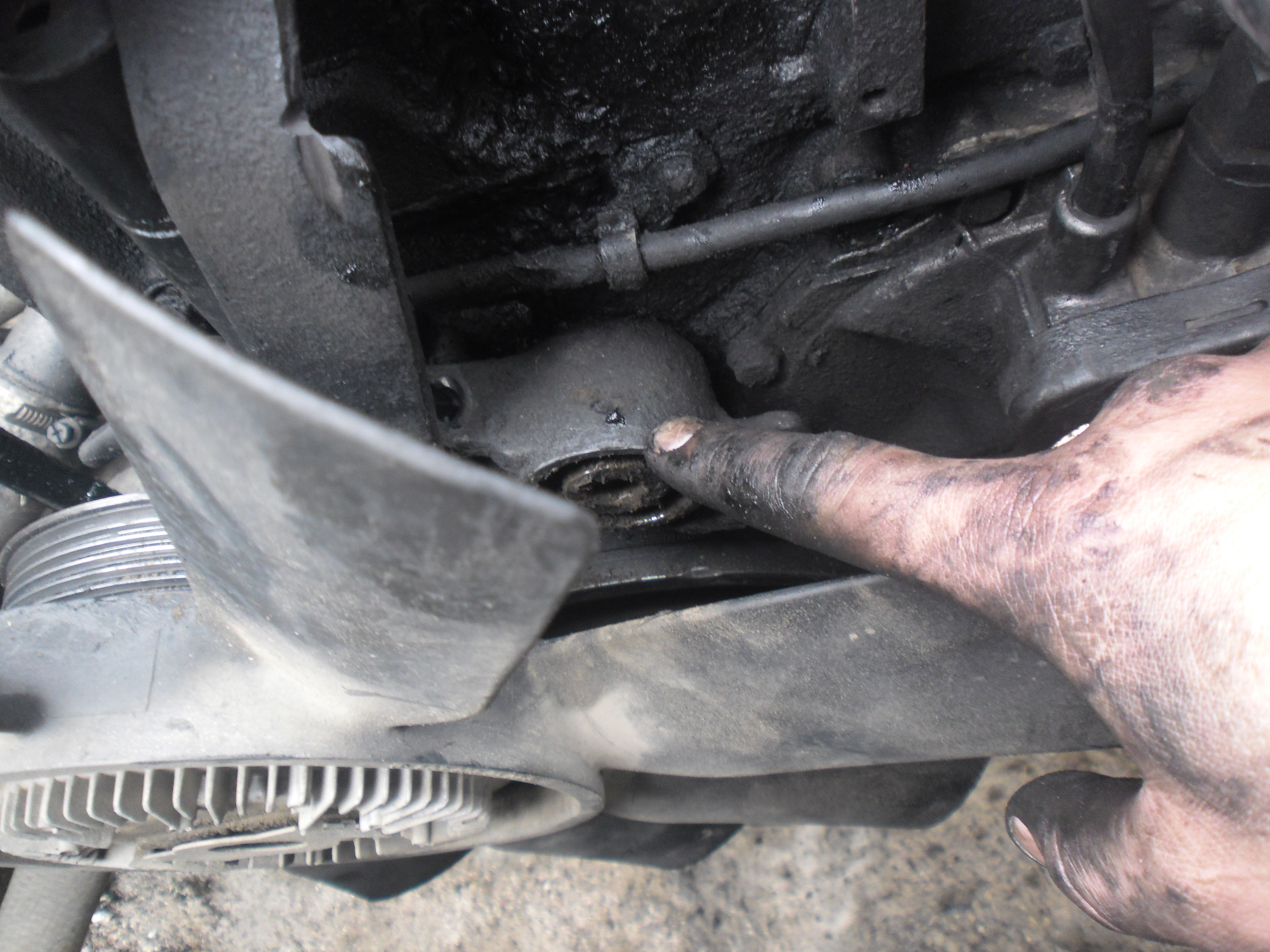

Всем привет, Парни как правильно называется приблуда на которой крутится ролик,и как ее снимать , может кто сталкивался опишите процесс разбора,ролик оторвало от нее в месте с болтом,замена или получится его приварить? и от какого мерседеса подойдет,от бензина например,просто на разборе от дизеля не найду.

Коромысло натяжителя, покупается новое, потому что разбивается подшипник/втулка. Ещё должен быть амортизатор, пружина и всякие крепления. И устранить сопли масла из-под прокладки клапанной крышки, а то амортизаторы долго жить не будут.

если не ошибаюсь ставишь туда шестигранник и откручиваешь болт, бензин дизель особой разницы не вижу, оно просто натягивает ремень
бери хоть в разборке, главное что бы у подшипника люфта не было иначе ремень будет прикусывать, и состояние амортизатора, при не работящем амортизаторе звук издает :closedeyes:

откручивай шестигранник

Спасибо всем, чудеса все таки бывают нашел на разборе от 601 двигателя,буду ставить,течи все устроняю,вместо амортизатора натижителя у меня стоит металлическая пластина,старый хозяин прикалхозил,закажу на днях поменяю.Спасибо !!!)))
металлическая пластина .. по этому оторвало, ставь амортизатор он там не для красоты стоит :redface:

Все удачно поменяно шестигранник на 12 и пару крепких русских слов,и карамысло поменяно. Всем спасибо за советы и помощь. :applause: аморт поменяю обязательно.
