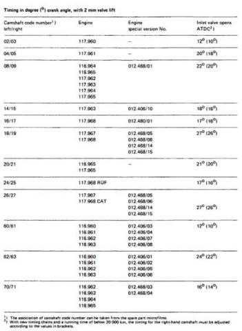

всё в таблице.слево в таблице номера валов на торцах,ищи пару с аналогчными параметрами
Отлично.Спасибо!
