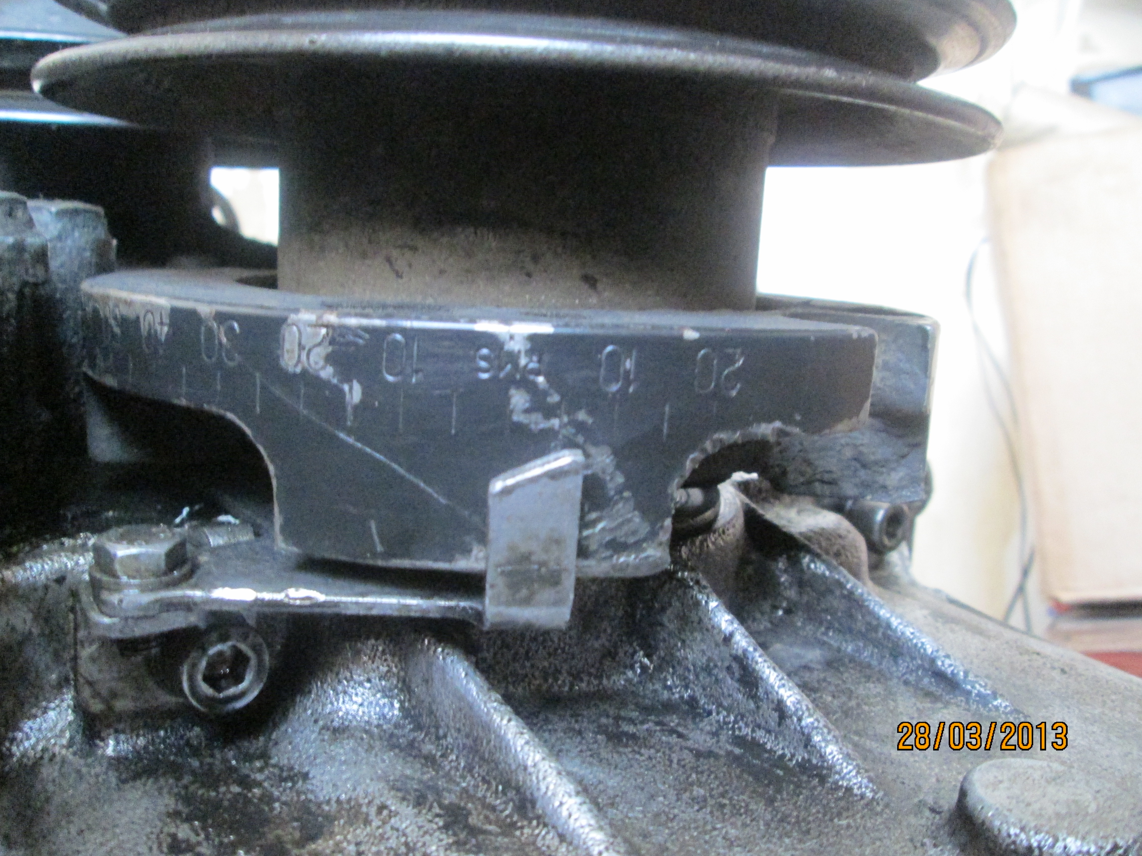

спасибо большое.но у меня почему то метка треугольник снизу

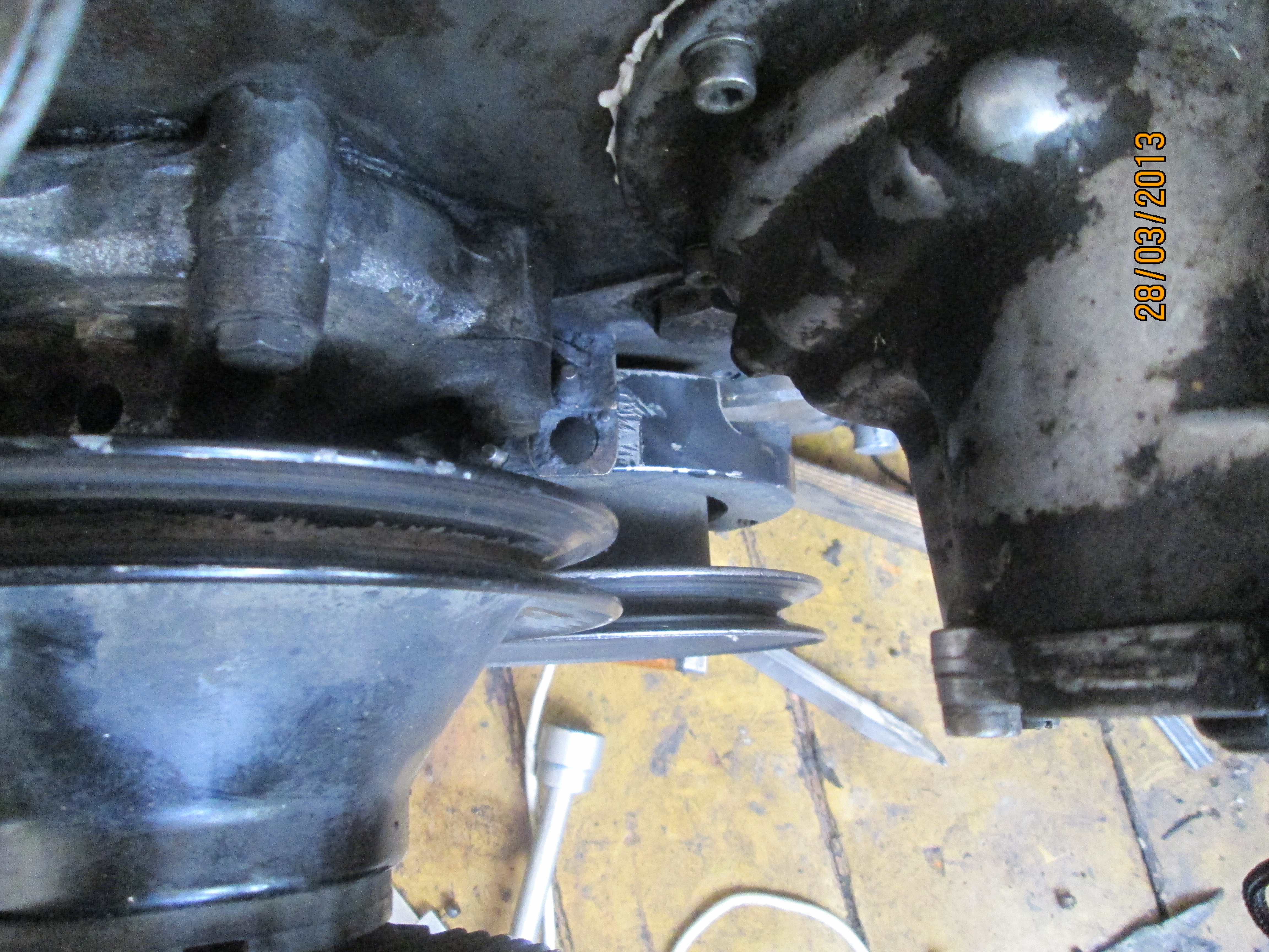

а это верх

#8 ОФФЛАЙН   persona_non_grata
persona_non_grata
  • Cообщений: 6843
  • Город:Витебск
    Велик colnago
Отправлено 28 March 2013 - 09:04
Не знаю как на бусе должно быть. Может шкив на 180 градусов перепутали.
Выставь кулачки распредвала, как в отчётах, посмотри что на коленвале показывается. И распредвал по метке поставь, тоже посмотри, что на коленвале. Может так и надо.

Отправлено 28 March 2013 - 09:14
шкив не перепутать там на к.в две шпонки.а при установке кулачков р.в в верхнем положении метки к.в стоят как на фото. в этом положении ставлю 24 град.до вмт деигатель запускается и сразу глохнет.
