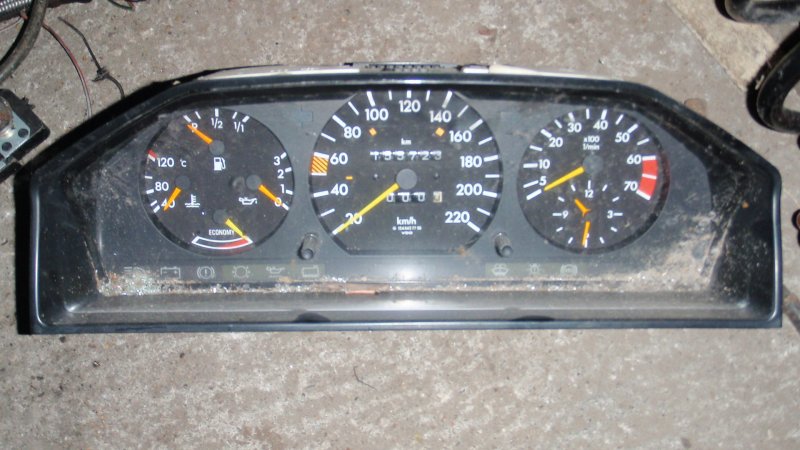

знаю что они как то соеденены в эл цепи. у меня перестал работать датчик давления масла, а тахометр теперь не поднимается выше 1000 об. если провод с датчика откл, то тах вобще не робит. .знаю что дело в приборке, но может кто знает что там можно пропаять? сталкивался кто?

Попробуй заменить предохрантель
5(8А) - Лампы стоп-сигнала в задних фонарях. Комбинация приборов. Передний плафон освещения салона. Сигнализатор неисправности ламп наружного освещения. Регулятор скорости движения*. Тахометр*.

предохранитель на приборке самой чтоле!? потому как эл.цепь мне прозванивали всю до приборки и в ней уже где-то косяк..
В блоке предохранителей под капотом. Стоп-сигналы горят ?
Ни о чем. :? Какую электроцепь ?
Приборку можно разобрать, и поискать сгоревшие дорожки на плате.

Стоп сигналы горят! да все приборы и свет работает, не робит только тахометр( максимум до 1000 оборотов и все) и датчик давления масла

все, спасибо, разобрался, нашел дорожку сгоревшую на плате (странно что раньше ее не замечал), донорская плата есть, сейчас поменяю, все должно работать))
