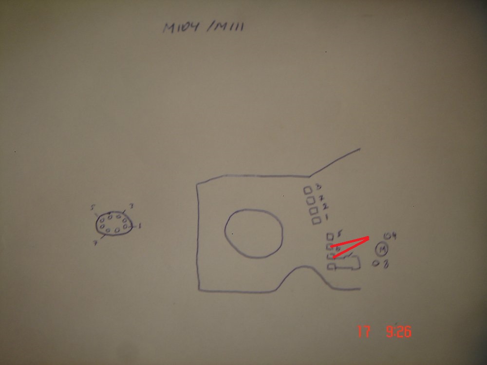

И снлва здравствуйте!) С проводкой вроде бы разобрался, только возник один вопрос:должны ли прозваниваться между собой 6-й контакт и идущий за ним контакт на переключатель(на фото выделены красными линиями)?

ты бы лучше вопрос задал про прозвон между конткатами на разъеме, там мона было бы ответить...
главное то чтобы между 5 и 6 разъема при ненажатом дросселе было 0 Ом или 600 Ом, а при открытии заслонки - бесконечность...
ну и что 5, что 6 не звонились на другие контакты никак (на разъеме)
