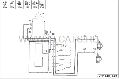

Куда он подключается на 111 моторе, 2.3 л w210
вин в подписи. Хелп! :rolleyes:
E230 WDB2100371A095349
#17 ОФФЛАЙН   alex37
alex37
  • Cообщений: 1876
  • Город:Иваново
    w124 2,0D WDB1241201B838923
Отправлено 13 January 2014 - 17:37
если ты про вакуум то вот схемка ,на коллекторе вроде
Спасибо огромное! Очень помог на самом деле! :rolleyes:
