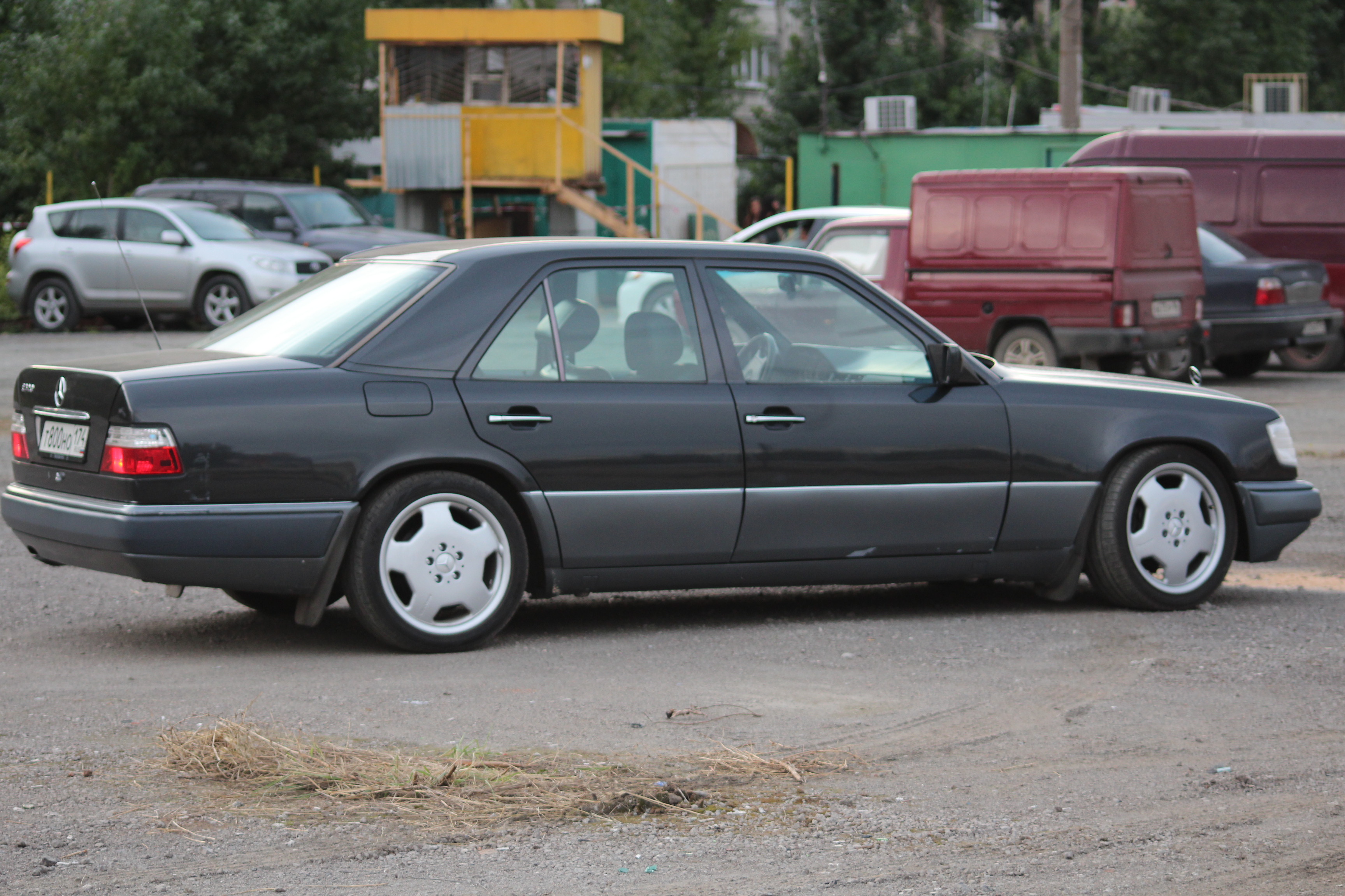

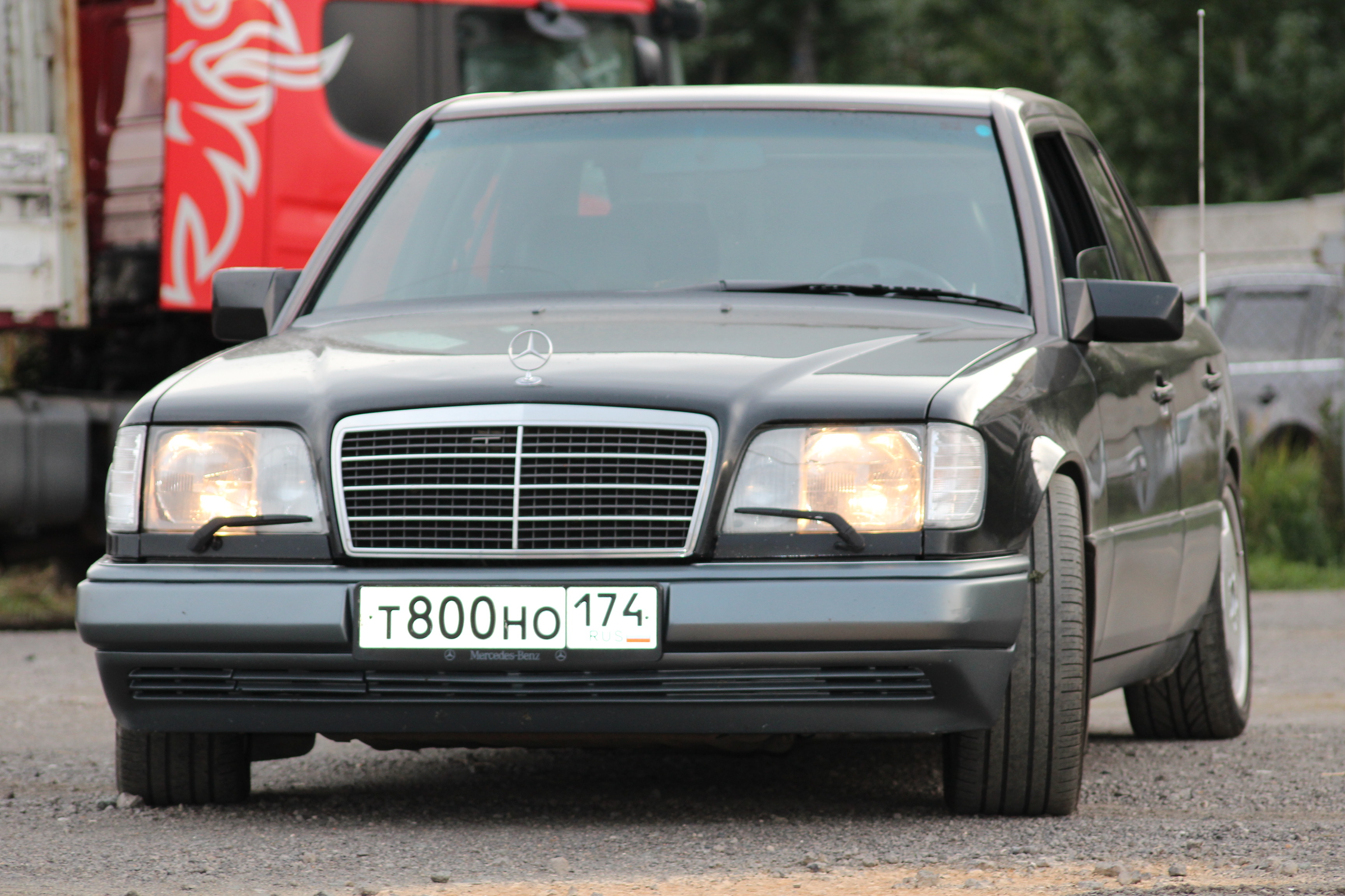

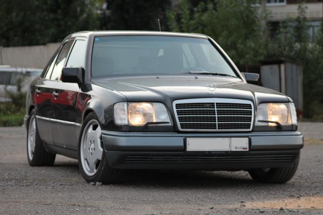

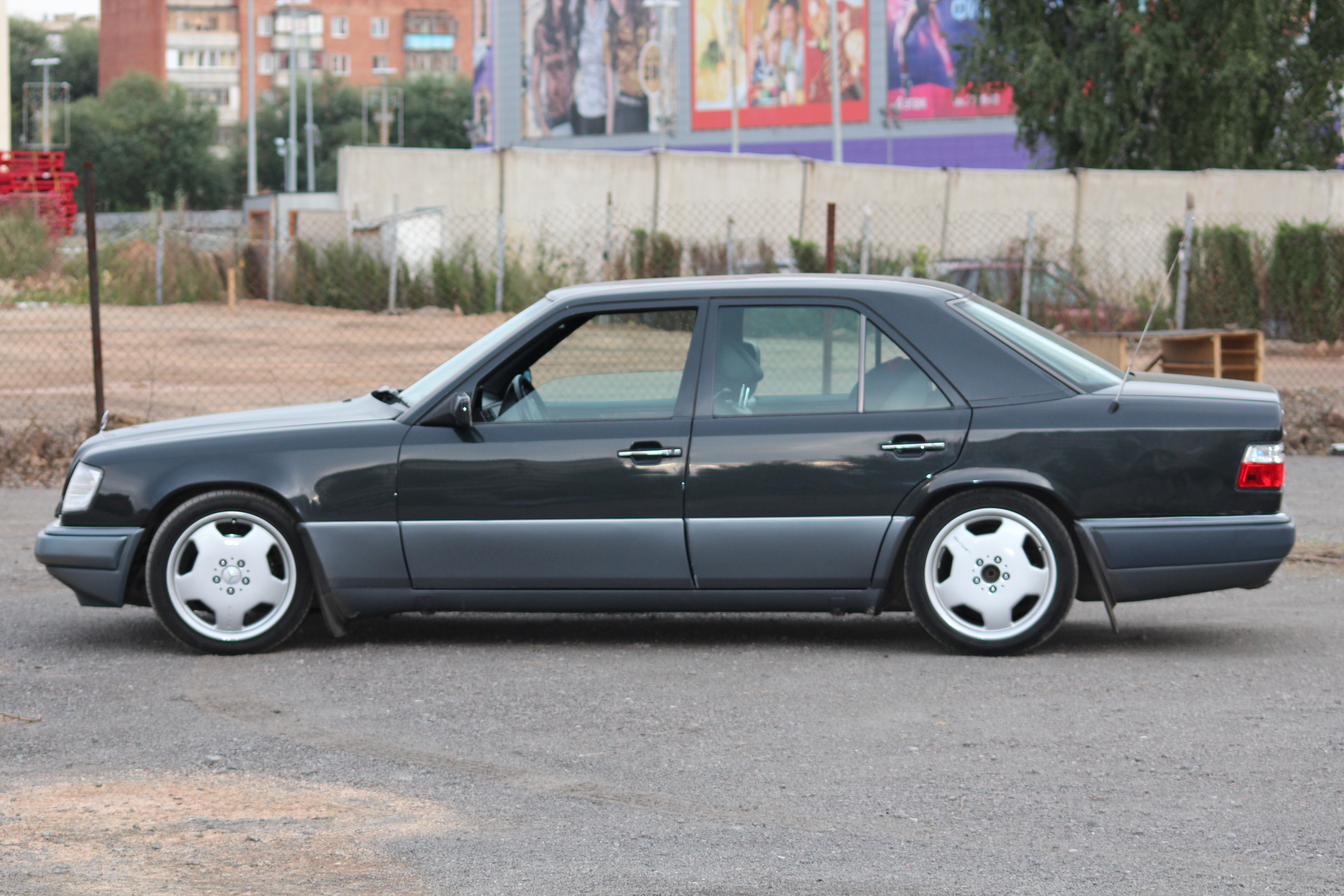

С таким же выносом? А какое расстояние до краев арок? Фотки нету у вас случаем под рукой?
У меня 205-55-16 на выносе предположительно 34 (нет маркировки) - в арках сидят на пределах допустимого. Если еще 7 мм наружу добавить - как-то не очень имхо.

#7 ОФФЛАЙН   ton-chel
ton-chel
  • Cообщений: 369
  • Город:Челябинск
    W210-E320(98г.в)
Отправлено 01 April 2013 - 13:11
ток дома...
если будет понятно.....
