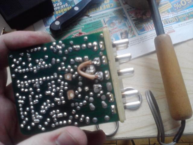

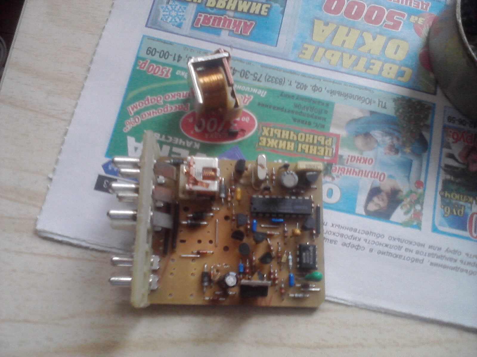

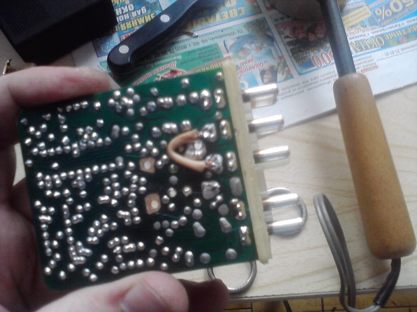

я реле перегрузки не трогал вообще. я с реле бензонасоса выпаял катушку вообще и припаял перемычку между 15 и 87 контактом. бензонасос щас работает от вкл зажигания. катушка просто не справляется с постоянной работой бензонасоса. она предназначена для нормальных насосов для инжекторов. создало давление и насос выключается этой реле. а эти ATS твой и мой KRAUF должны постоянно молотить. фиг знает на долго ли хватит. у меня ATS стоял на пол года хватило.
Учите матчасть!
На инжекторе насос работает постоянно, при заведенном двигателе, поэтому перепайка реле не требуется.
