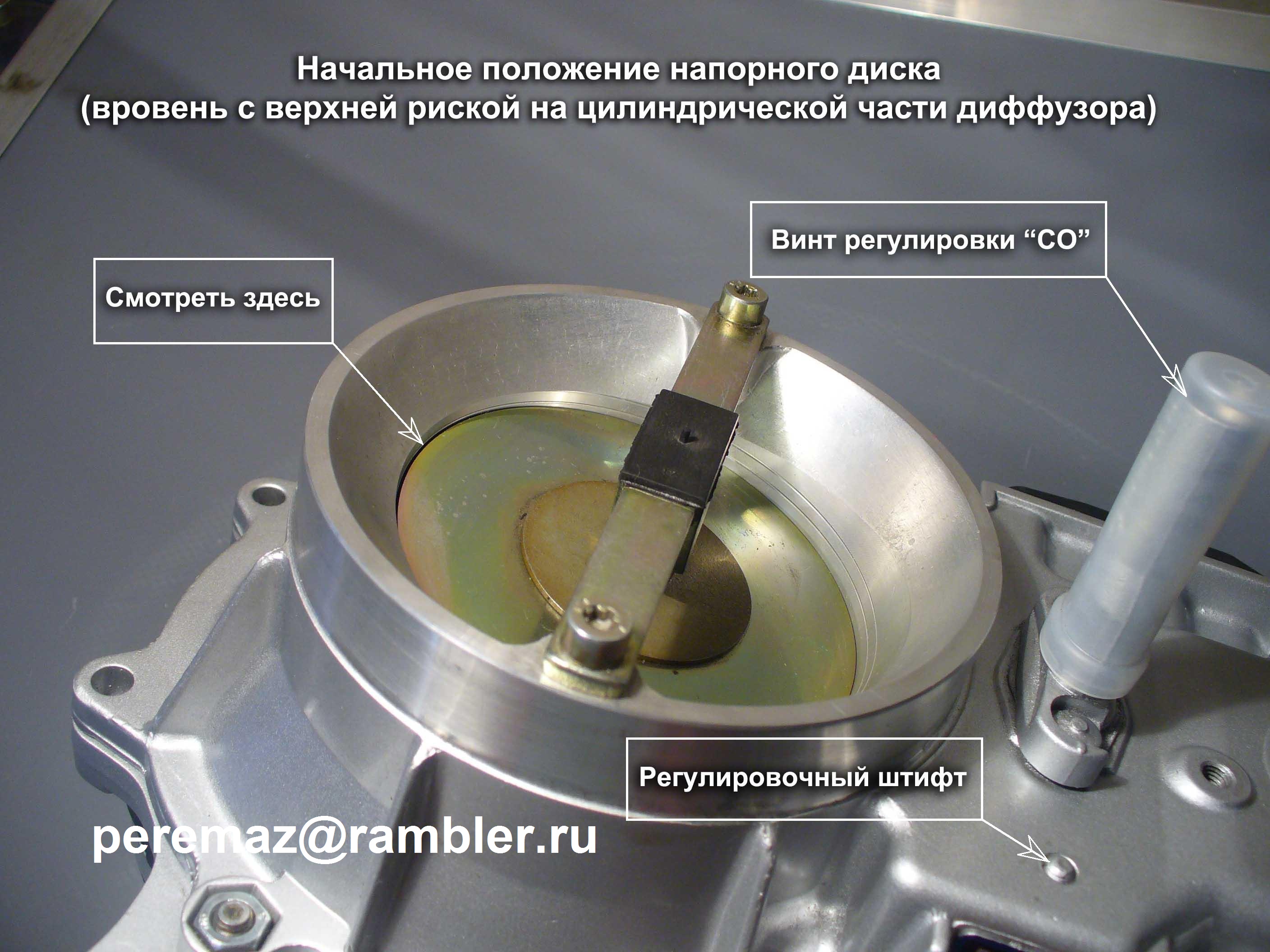

спасибо, а каким должен быть этот ход тарелки в мм?
Свободный ход напорного диска 2-5 мм. Важно его начальное положение. Фотку прилепил.

спасибо , как раз по этой фотке сравнивал свое начальное положение, край напорного диска идет практически вровень с последней риской на корпусе ,возможно на 1 мм выше ,регулировочный штифт забит вровень с корпусом ижектора
