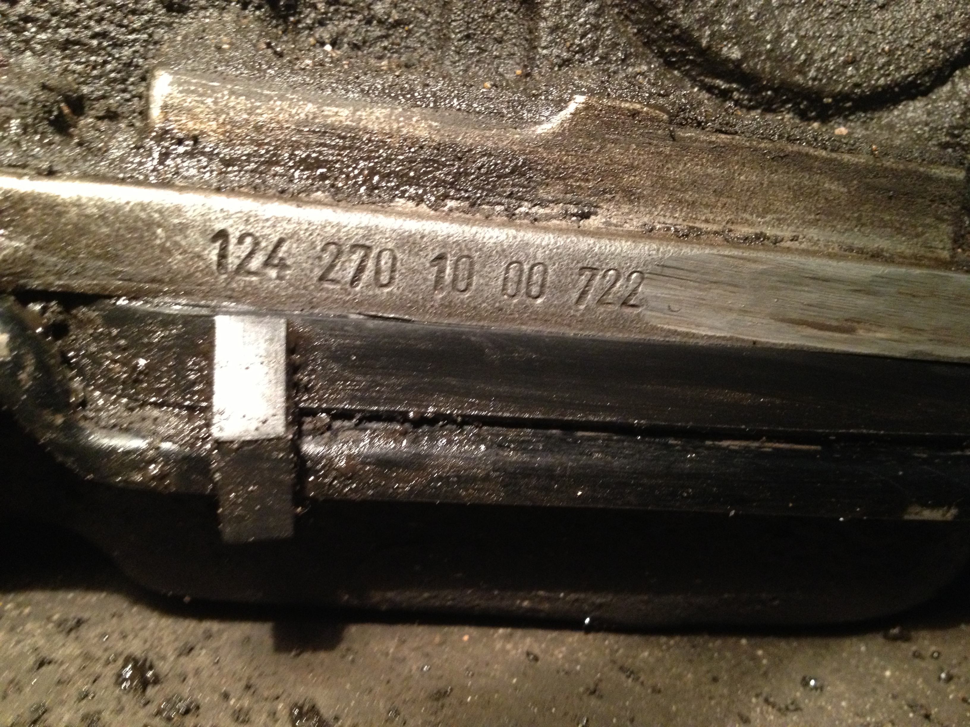

всем привет коробка стояла у меня и сгорела. машина на ней ехала с натягом
номер 124 270 10 00 722...
124 4матик 3л. АКПП 1994г
WDB1242301C183045
722342 04 043482

722342 04 043482
спасибо, но это номер по вину, а эта коробка не родная

1242701000 - это трансмиссия от 300 E/CE/TE Тип 124.
Должна быть 722.343.
Также подойдет (я настоятельно рекомендую с заменой клапанной коробки и модулятора на аналогичные детали от 722.342):
722.341/344/357/358/359/369
Ciao! :)
Ciao! :)
большое спасибо все ясно

просто так запиливать не будут, значит и винномер запилен, значит определить ничего не возможно.
Не обязательно. :mellow:

ну как вариант бу с ворованной машины, но менее вероятно
Я думаю что именно так. Поскольку это 4matic, а коробка передач от обычной модели.

Интерполовская база данных строилась на номерах коробки передач. Наивно полагалось, что их никто изменять не будет. Есть большое подозрение, что существовавший номер выведет на чистую воду или ваше авто, или автомобиль, с которого коробка взята.
