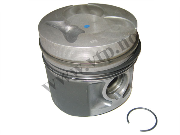

подскажите,в чем разница поршней старого и нового образца?Поднял голову,форкамеры три старого образца,одна нового.Куда бежать что делать? на поршне вот что написанно 91,475 0 sp 0.025

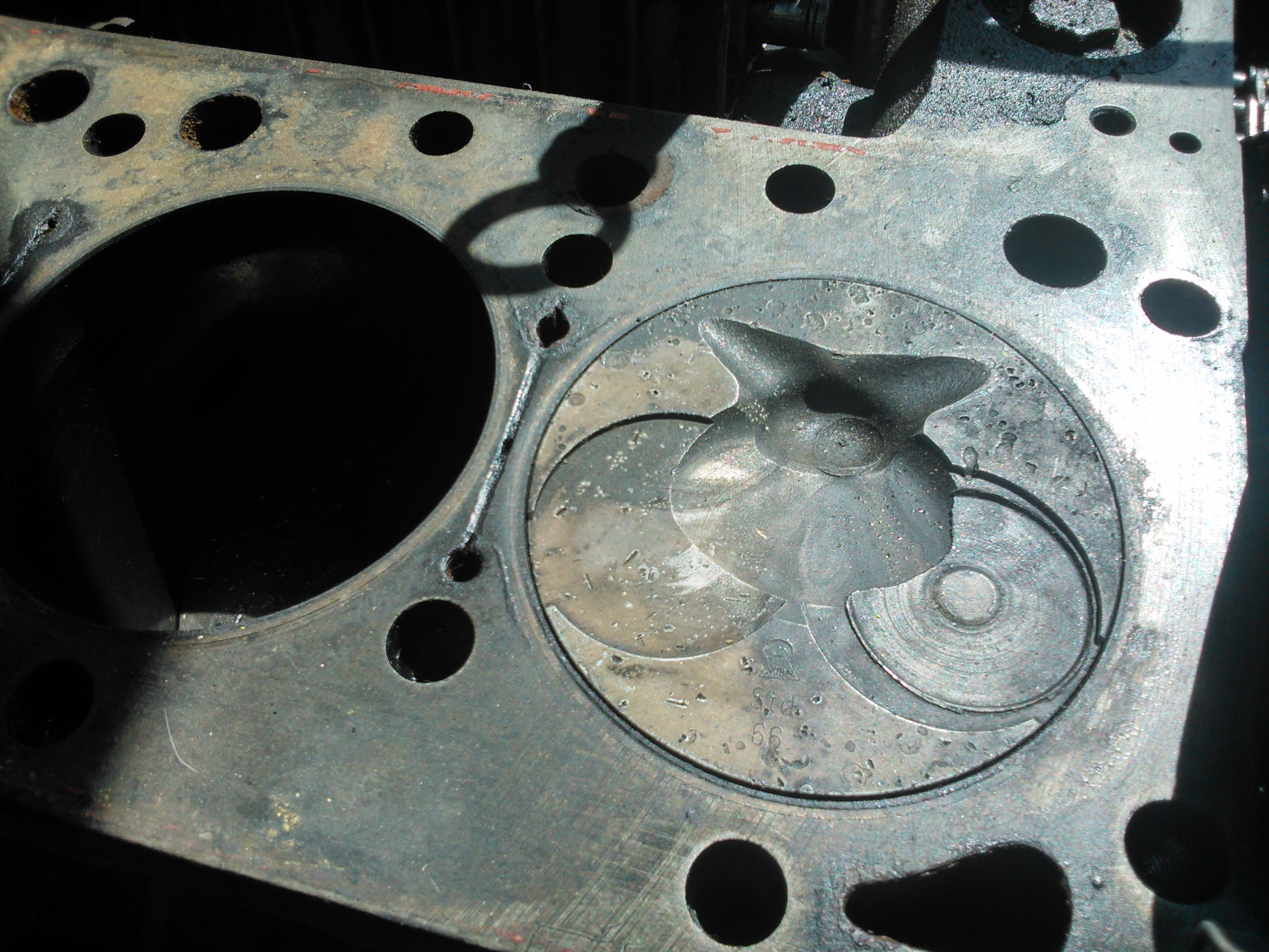

Такие нового:

значит нового судя по головке,а то что форкамеры разные?

Конечно лучше одинаковые.

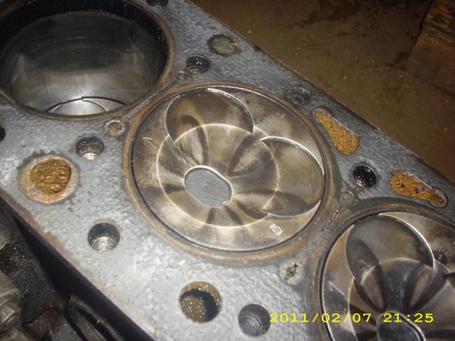

Такие старого

Такие старого
спасибо,теперь знать буду...хотя врятли их встречу,сейчас в аналогах номинал поршни с головкой нового образца все

какого образца все равно?
Раз поршни у тебя новые, значит без разницы. Новые какую-нибудь пару лошадей, глядишь, и добавят.
